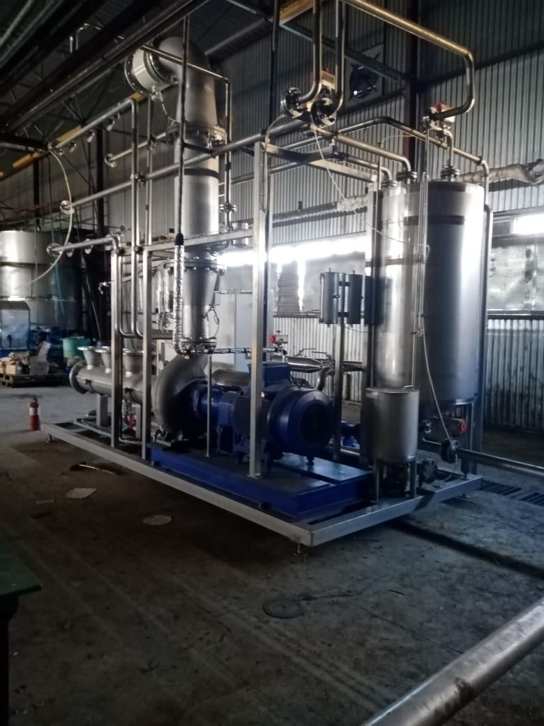

✅ Керамическая мембранная установка GEA — промышленное решение для производства осветленного яблочного сока с высокой производительностью и минимальными потерями продукта.
Артикул: 6902
Отличный вариант для соковых производств, перерабатывающих предприятий, пищевых комбинатов и инвесторов, которые ищут готовое технологическое оборудование европейского уровня. Установка позволяет выполнять прямую фильтрацию полностью энзимированного яблочного сока без необходимости дополнительного сложного этапа осветления.
✅ Форма оплаты: наличный расчет
✅ Состояние — идеальное, полностью рабочее!
Оборудование эксплуатировалось аккуратно, все основные узлы исправны и готовы к запуску. Требуется только замена фильтров — после этого установка может полноценно работать в производственном цикле. Все документы в наличии, что особенно важно для ввода оборудования в эксплуатацию и дальнейшей работы предприятия.
✅ Почему покупатели выбирают именно этот вариант:
✔ Немецкое качество GEA — один из мировых лидеров в пищевой промышленности
✔ Полностью готовый комплекс для фильтрации и осветления сока
✔ Высокая производительность до 12 000 литров в час
✔ Минимальные потери продукта при фильтрации
✔ Подходит для непрерывного промышленного производства
✔ Простое обслуживание и понятная система управления
✔ Возможность быстро интегрировать в действующую линию
✔ Предоставлю техническую консультацию по эксплуатации и запуску
✅ Преимущества модели GEA:
Керамические мембранные установки считаются одним из самых эффективных решений для фильтрации соков и пищевых жидкостей. В отличие от классических фильтрационных систем, керамические мембраны обладают высокой износостойкостью, устойчивостью к химической мойке и длительным сроком службы. Установка обеспечивает стабильное качество фильтрации, прозрачность продукта и высокую производительность даже при интенсивной нагрузке.
Оборудование идеально подходит для:
✔️ Производства яблочного сока прямого отжима
✔️ Заводов по переработке фруктов
✔️ Пищевых предприятий и соковых линий
✔️ Производителей концентратов и напитков
✔️ Инвестиций в пищевое производство
✔️ Модернизации действующего производства

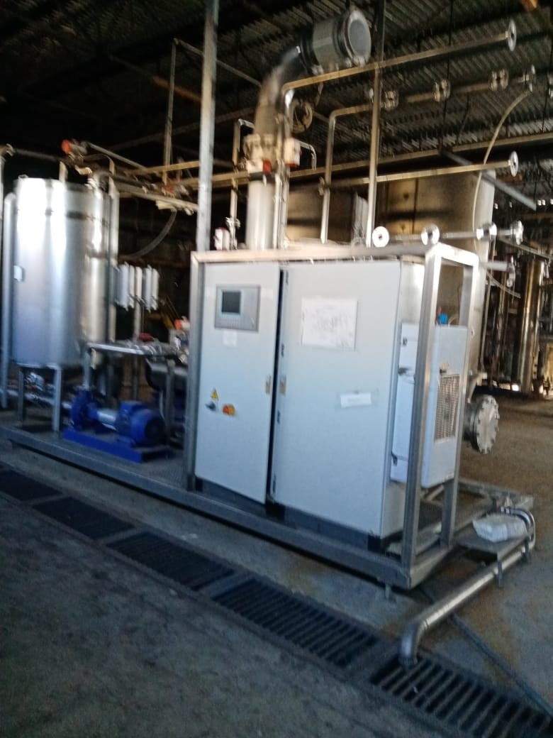

✅ Комплектация:
— Узел подачи сока в фильтрационный контур
— Фильтрационный контур
— Трубопроводная обвязка со стороны фильтра
— Трубопроводная обвязка со стороны концентрата
— Шкаф управления
— Узел химической мойки фильтрационной установки
✅ Основные параметры:
Страна производитель: Германия
Производительность: 10 000–12 000 л/ч яблочного сока
Температура фильтрации: 48–54 °C
Размер установки на станине: 5,20 × 2,20 м
Высота в рабочем состоянии: 4,60 м
Общий вес без жидкости: 5,2 т
Напряжение: 380 В
✅ Мощность:
— В режиме фильтрации: 64–66 кВт
— В режиме химической мойки: 64–68 кВт
Сжатый воздух: 300–600 л/мин
Рабочее давление: 4–6 атм
✅ Параметры химической мойки:
— Расход воды: 15 м³/час
— Давление воды: 3 атм
— Расход воды на одну мойку: 4–4,5 м³
— Потребление пара: 300–350 кг
— Температура пара: 125–130 °C
— Давление пара на входе: 4 атм
— Нагрев раствора при мойке: до 80–83 °C
Погрузка и демонтаж оплачиваются отдельно.
✅ Звоните прямо сейчас!
Организуем просмотр оборудования, подробно расскажем о техническом состоянии, эксплуатации и ответим на все интересующие вопросы.
