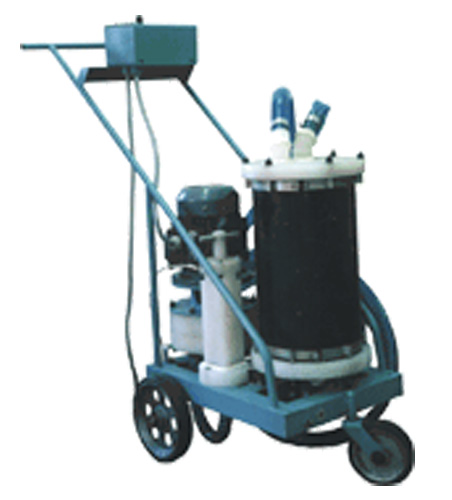

Установка для фильтрации электролита УФЭ-1
Предназначена для фильтрации электролитов и химических растворов, а также перекачки жидкостей, в том числе агрессивных.
Технические характеристики
Производительность насоса (с фильтром), л/мин от 30 до 60
Грязеемкость фильтра, г 1600
Габаритные размеры установки, мм 800х450х970
Габаритные размеры катушечного фильтра, мм 160х425
Масса установки, кг 60
Метод очистки - фильтрация через катушечный фильтр.
•Загрязненный фильтр очищается противотоком воды.
•При постоянной работе установки ресурс фильтрующего материала составляет 1 год.
•Замена фильтрующего материала (текстурированной 2 полипропиленовой нити) не представляет трудностей и производится перемоткой нити.
