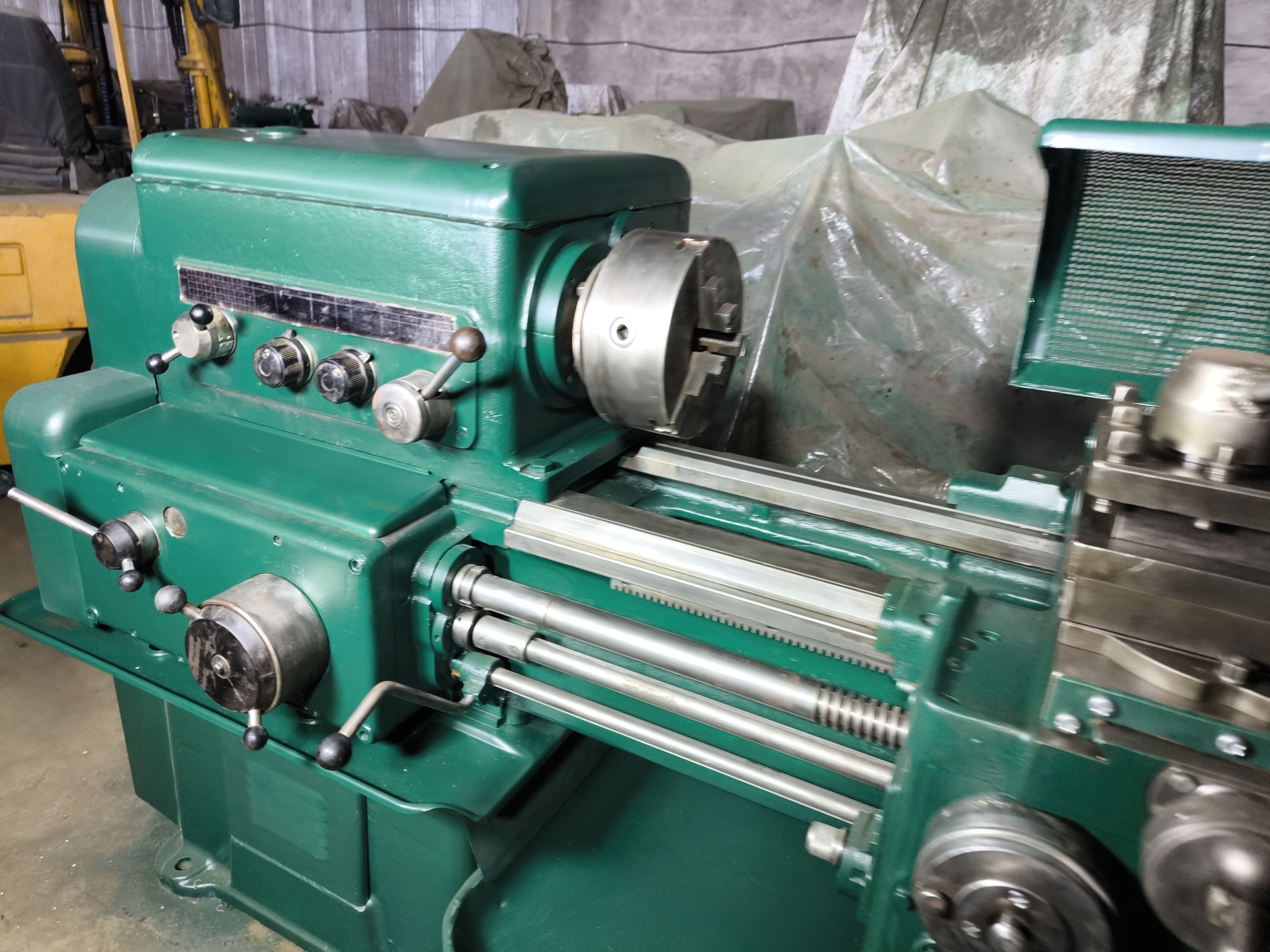

Станок универсальный токарно-винторезный 1К62, в хорошем рабочем состоянии, проведена ревизия, Новая Электрика, продаю с проверкой в работе.
 Габариты , мм 2812 х 1166 х 1324
Масса , кг 2140
Токарный станок 1К62 отличается надежностью, прочностью, виброустойчивостью, оснащен главным приводом высокой мощности позволяют в равной степени использовать станок, как для скоростного, так и для силового резания.
Токарный станок 1К62, благодаря отличному сочетанию качества и надежности работы, а также неприхотливости при обслуживании, является одним из самых популярных на мелкосерийном и единичном производствах.
Токарно-винторезный станок 1К62 предназначен для выполнения самых разнообразных токарных работ, в том числе для нарезания резьб: метрической, дюймовой, модульной, питчевой и архимедовой спирали с шагом 3/8", 7/16"; 8; 10 и 12 мм.
На токарном станке может использоваться трехкулачковый самоцентрирующий патрон диаметром 250 мм или четырехкулачковый патрон, диаметр которого 400 мм.
Класс точности по ГОСТ 8-82 Н
Наибольший диаметр заготовки, обрабатываемой над станиной, мм 400
Наибольший диаметр заготовки, обрабатываемой над суппортом, мм 220
Наибольшая длина заготовки, обрабатываемой в центрах (РМЦ), мм 1000
Наибольшее расстояние от оси центров до до кромки резцедержателя, мм 240
Высота от опорной поверхности резца до оси центров (высота резца), мм 25
Наибольшее сечение державки резца, мм 25 х 25
Наибольшая масса заготовки, обрабатываемой в патроне, кг 500
Наибольшая масса заготовки, обрабатываемой в центрах, кг 1500
Шпиндель
Диаметр сквозного отверстия в шпинделе, мм 47
Число ступеней частот прямого вращения шпинделя 24
Частота вращения шпинделя в прямом направлении, об/мин 12,5..2000
Число ступеней частот обратного вращения шпиндел 12
Частота вращения шпинделя в обратном направлении, об/мин 19..2420
Размер внутреннего конуса в шпинделе, М Морзе 5/ 6
Конец шпинделя фланцевого М90х6/ 6
Торможение шпинделя есть
Суппорт. Подачи
Наибольшее перемещение продольной каретки суппорта, мм 930
Наибольшее перемещение поперечной каретки суппорта , мм 250
Продольное перемещение на одно деление лимба, мм 1
Поперечное перемещение на одно деление лимба, мм 0,05
Число ступеней продольных подач 49
Пределы рабочих подач продольных, мм/об 0,07..4,16
Число ступеней поперечных подач 49
Пределы рабочих подач поперечных, мм/об 0,035..2,08
Скорость быстрых перемещений суппорта, продольных, м/мин 3,4
Скорость быстрых перемещений суппорта, поперечных, м/мин 1,7
Количество нарезаемых резьб метрических 44
Пределы шагов метрических резьб, мм 1..192
Количество нарезаемых резьб дюймовых 38
Пределы шагов дюймовых резьб, ниток/дюйм 24..2
Количество нарезаемых резьб модульных 20
Пределы шагов модульных резьб, модуль 0,5..48
Количество нарезаемых резьб питчевых 37
Пределы шагов нарезаемых резьб питчевых 96..1
Выключающие упоры продольные есть
Предохранение от перегрузки есть
Блокировка одновременного включения продольного и поперечного движения суппорта есть
Резцовые салазки
Наибольшее перемещение резцовых салазок, мм 140
Перемещение резцовых салазок на одно деление лимба, мм 0,05
Наибольший угол поворота резцовых салазок, град ±90°
Цена деления шкалы поворота резцовых салазок, град 1°
Число резцов в резцовой головке 4
Задняя бабка
Конус отверстия в пиноли задней бабки по ГОСТ 2847-67 Морзе 5
Наибольшее перемещение пиноли, мм 150
Перемещение пиноли на одно деление лимба, мм 0,05
Величина поперечного смещения корпуса бабки, мм ±15
Электрооборудование
Электродвигатель главного привода, кВт 10
Электродвигатель быстрых перемещений, кВт 1
Электродвигатель насоса охлаждения, кВт 0,125
Насос охлаждения (помпа) ПА-22
