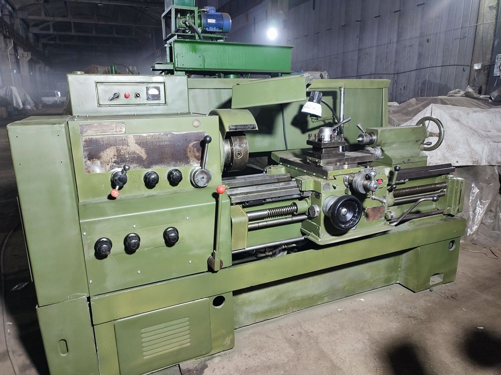

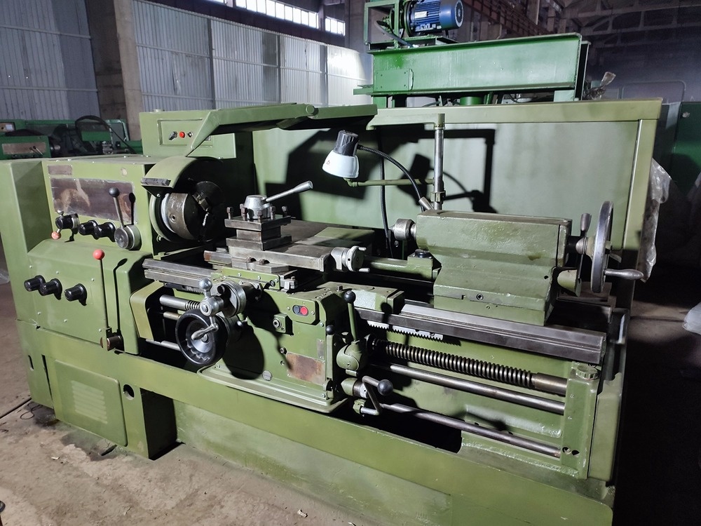

Токарно-винторезный станок 16К20, в хорошем рабочем состоянии, проведена ревизия, Новая электрика, продаю с проверкой в работе. Габариты станка (длина ширина высота) РМЦ=1000, мм 2795 x 1190 x...
Станок в хорошем рабочем состоянии, проведена ревизия, Новая электрика, продаю с проверкой в работе.
