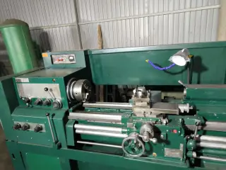

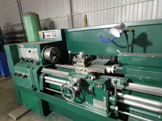

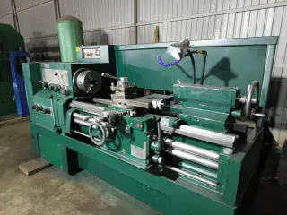

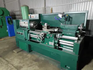

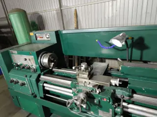

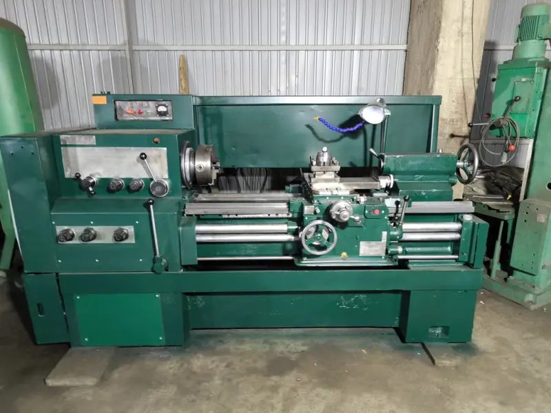

Станок в хорошем рабочем состоянии, проведена ревизия, Новая электрика, продаю с проверкой в работе.Токарно-винторезный станок 16К20 предназначен для выполнения различных токарных работ и нарезания...
Токарно-винторезный станок 16К20, в хорошем рабочем состоянии, проведена ревизия, Новая электрика, продаю с проверкой в работе.
