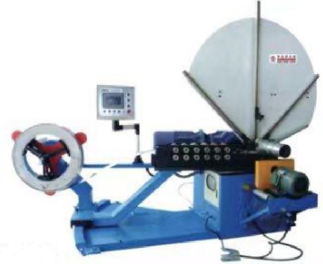

Машина для производства спиральных воздуховодов (Spiral Duct Machine)
Обновлено 13.05.2026 1001672
Краткая характеристика:
Машина предназначена для формирования круглых спиральных воздуховодов из металлических лент. Используется при изготовлении систем вентиляции, кондиционирования и аспирации. Позволяет быстро производить трубы с высокой точностью соединений и прочной фальцевой спиралью.
Основные технические параметры:
  • Диаметр труб: Ø100–Ø1500 мм
  • Толщина обрабатываемого материала:
    • оцинкованная сталь — 0.4–2.0 мм
    • нержавеющая сталь — 0.4–1.2 мм
  • Ширина ленты: 137 мм (стандарт)
  • Скорость формования: 1–30 м/мин
  • Тип замка: внешний фальцевый замок (может быть внутренний по заказу)
  • Система резки: плазменная или дисковая пила
  • Мощность двигателя: 16.5 кВт
  • Вес: 2300 кг
  • Габариты: 3800×2160×2720 мм
