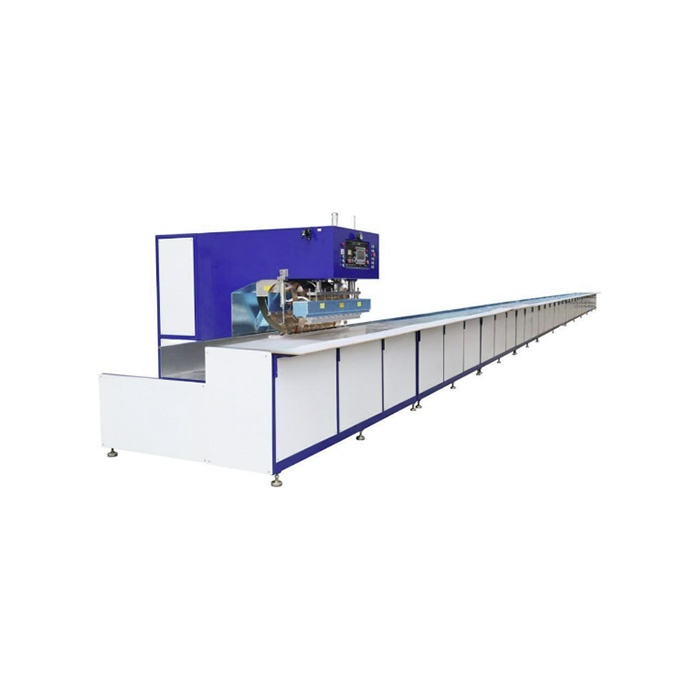

Автоматический станок ТВЧ для сварки ПВХ-брезента HR-15KWA- 15m
Обновлено 09.10.2025 1001775
  • Модель: HR-15KWA- 15m
  • Максимальный зазор между электродами: 150 мм
  • Ход электрода: 150 мм
  • Нижняя рабочая пластина: 15 м
  • Пневматическое давление: 0,1 – 0,8 МПа
  • Время выхода: 0,01 – 30 с (регулируемая)
  • Максимальное давление: 800 – 1 000 кг (цилиндр D160 мм)
  • Верхний электрод: 50 х 50 х 900 мм (длина формы: 1 000 мм)
  • Лазерный свет: В комплекте
  • Метод управления: PLC + HMI Сенсорный экран
  • Высокочастотный генератор: HIPOWER 15 кВт
  • Настройка параметров: Регулировка мощности ВЧ + времени + давления
  • Настройка глубины сварки: Регулировка мощности ВЧ + времени + давления
  • Настройка баланса: Регулировка баланса верхнего электрода + балансировочных шнеков
  • Стандарт:  Сертификат CE
  • Электропитание:  380 В, 50 Гц, 3 Ф
  • Частота ВЧ: 27,12 МГц
  • Мощность ВЧ: 15 кВт
  • Входная мощность: 25 кВА
  • Габаритные размеры: 3 250 х 2 200 х 1 950 мм
  • Габаритные размеры упаковки: 3 250 х 2 200 х 2 150 мм
  • Вес нетто: 2 000 кг
  • Вес брутто: 2 500 кг
