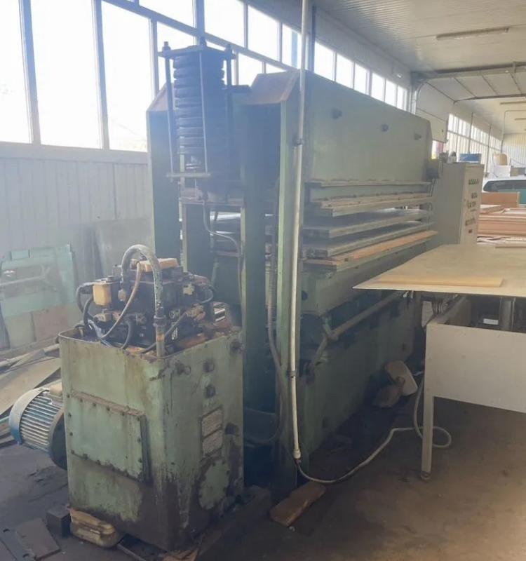

Продам горячий пресс для шпона
Артикул: 6920

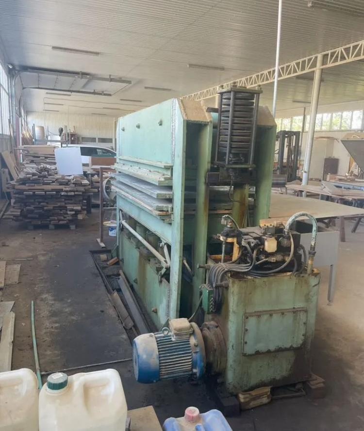

Горячий пресс для шпона в рабочем состоянии по цене значительно ниже нового оборудования. Отличный вариант для мебельного производства, цеха по изготовлению фасадов, дверей и клееных щитов.
Пресс приобретался б/у, эксплуатировался на предприятии по производству кухонь, где использовался для клейки шпона. В настоящее время не эксплуатируется в связи с закрытием предприятия.
Почему можно покупать без опасений
✔️ Рабочее состояние.
✔️ Возможен показ в работе.
✔️ Поможем с погрузкой (карой).
✔️Честно расскажем о состоянии оборудования.
✔️ Продажа без скрытых дефектов.
✔️ Форма оплаты — наличный расчет.
Преимущества модели
✔ Высокое усилие прессования 2000 кН обеспечивает качественное приклеивание шпона без пузырей и непроклеенных участков.
✔ Большая рабочая зона позволяет изготавливать крупногабаритные мебельные детали, дверные полотна и щиты.
✔ Быстрое смыкание плит сокращает цикл производства и повышает производительность.
✔ Регулируемая температура позволяет работать с различными клеевыми системами.
✔ Надежная российская конструкция отличается простотой обслуживания и доступностью комплектующих.
✔ Подходит для интенсивной эксплуатации на мебельном производстве.

⚙️ Технические характеристики
Страна производства: Россия
Наибольшее усилие прессования — 2000 кН
Максимальные размеры облицовываемого щита — 30 × 900 × 2100 мм
Размер нагревательных плит — 41 × 1000 × 2200 мм
Температура нагрева плит — 100–150 °С
Время выдержки под давлением — 0,5–10 минут
Время нагрева плит с 20 до 120 °С — до 60 минут
Сменная производительность — 2835 м²
Время смыкания плит — 3 секунды
