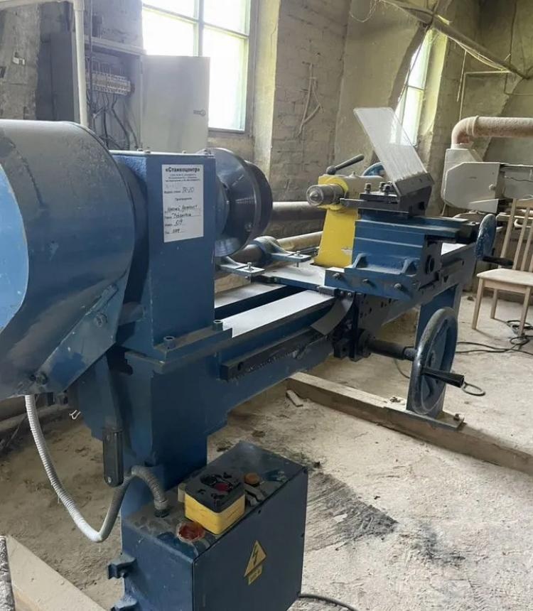

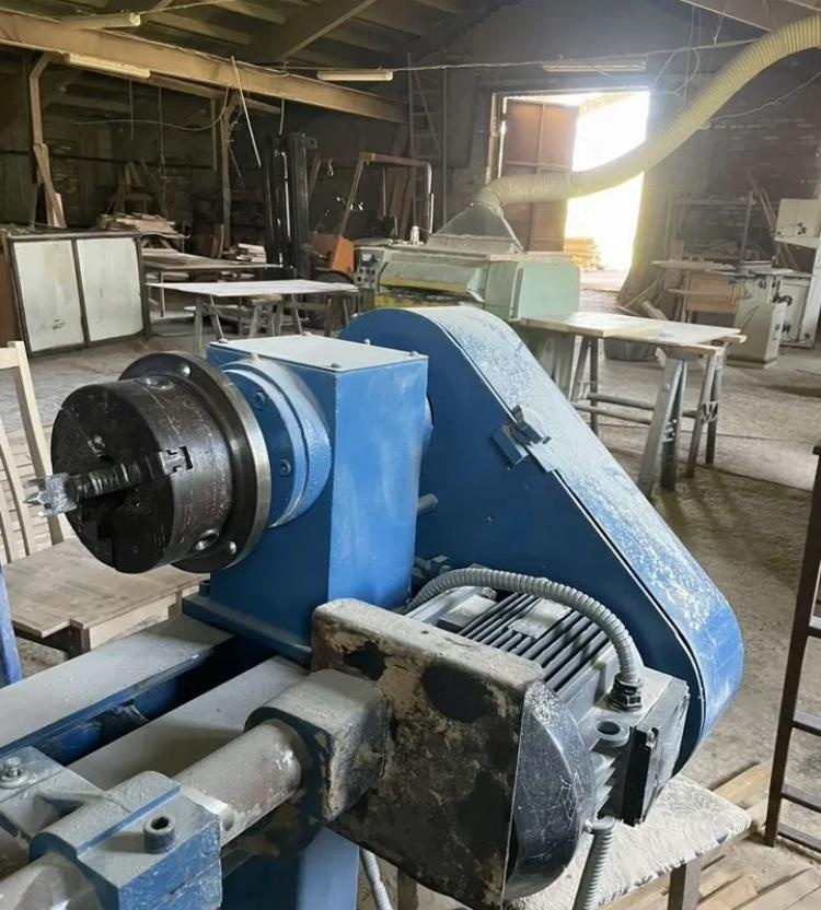

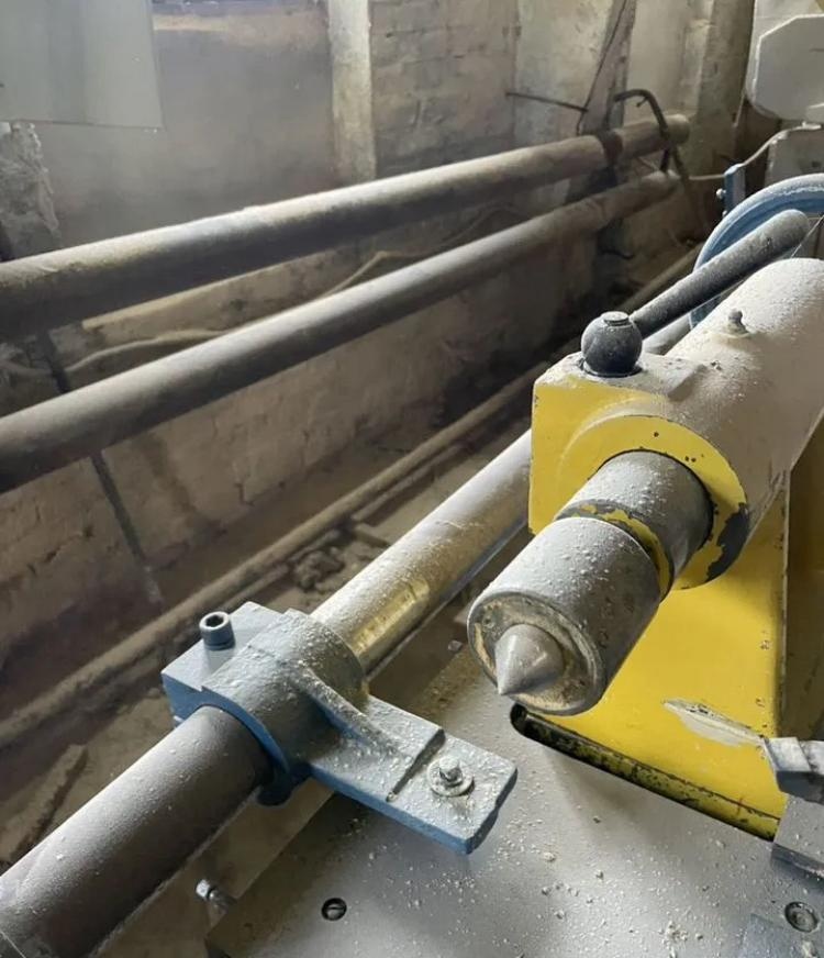

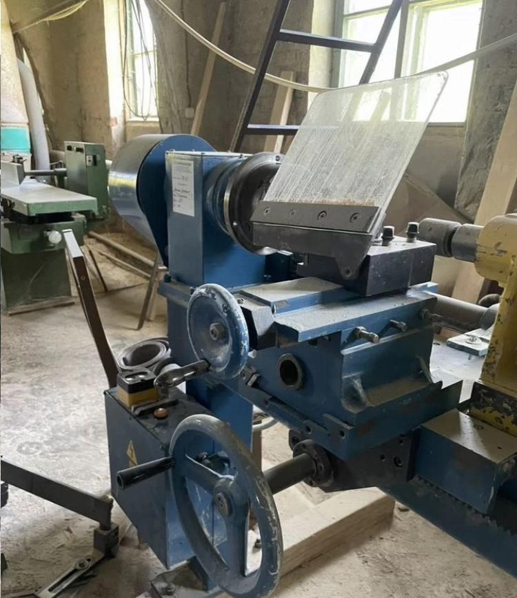

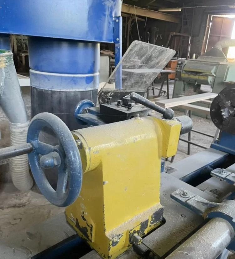

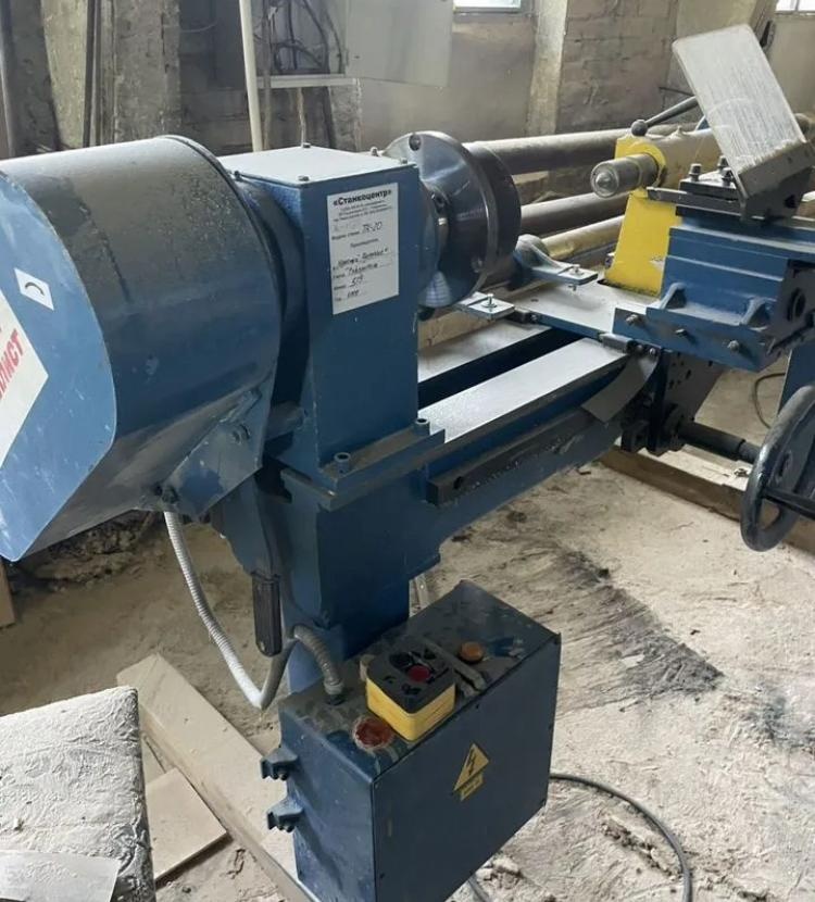

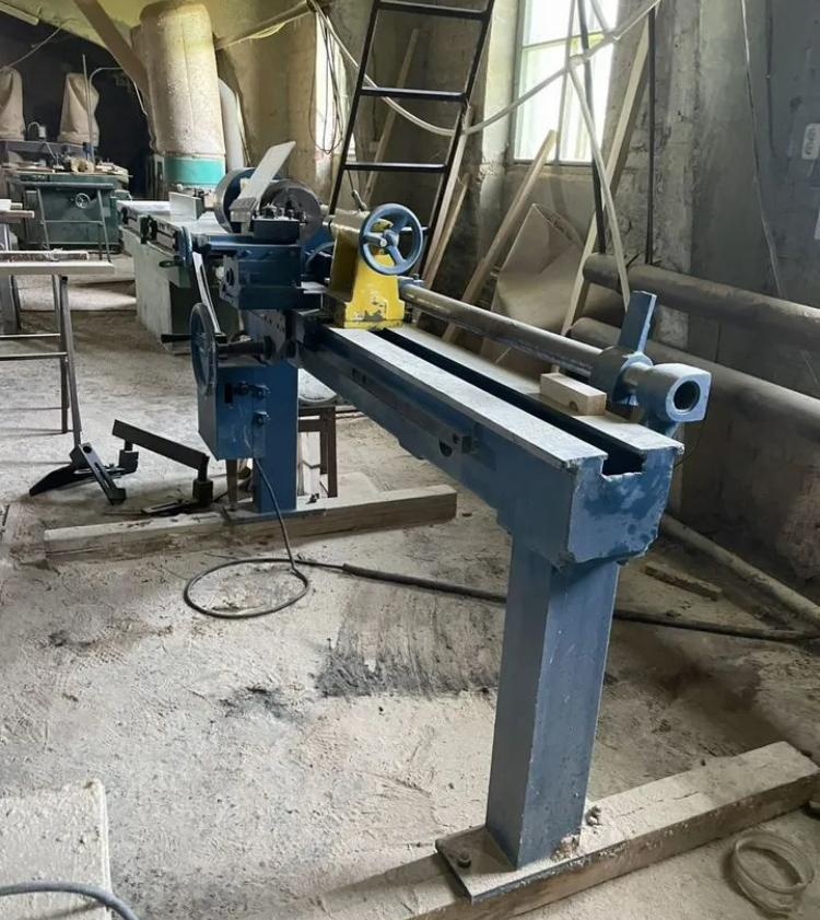

Ищете надежный токарный станок по дереву без переплаты за новое оборудование? Продается токарный станок ТК-20 российского производства в отличном рабочем состоянии. Оборудование полностью исправно, не требует вложений и готово к эксплуатации сразу после установки.
Станок использовался на производстве кухонной мебели для обработки деревянных заготовок. Продажа связана исключительно с закрытием предприятия, а не с техническими неисправностями оборудования.
Почему можно покупать без риска
✔ В отличном состоянии, полностью исправен.
✔ Возможен показ в работе перед покупкой.
✔ Вместе со станком передаются различные оснастки: патрубки, держатели и дополнительная комплектация.
✔ Поможем с погрузкой (кара).
✔ Форма оплаты - наличный расчёт.
ТК-20 — проверенная временем модель, которая ценится за надежность, простую конструкцию и низкие затраты на обслуживание. Механический привод делает станок неприхотливым в эксплуатации, а большинство узлов легко обслуживаются без дорогостоящего ремонта.
Преимущества токарного станка ТК-20
• Высокая жесткость конструкции обеспечивает стабильную обработку деталей.
• Большое расстояние между центрами — до 1200 мм.
• Возможность работы с копировальным устройством.
• Три скорости вращения шпинделя позволяют подобрать оптимальный режим обработки.
• Простое управление и надежная механика.
• Подходит как для единичного производства, так и для серийного выпуска изделий.
• Российское производство — доступные комплектующие и обслуживание.
Где применяется
Станок отлично подойдет для:
мебельных производств;
столярных мастерских;
изготовления кухонь;
производства лестниц;
изготовления балясин;
производства ножек столов и стульев;
изготовления декоративных элементов;
производства сувениров;
изготовления спортивного инвентаря;
деревообрабатывающих предприятий;
частных мастерских.
С его помощью выполняют точение деревянных заготовок различной сложности, обработку цилиндрических деталей, изготовление элементов мебели, моделей, декоративных изделий и другой продукции из древесины.
Технические характеристики:
• Страна-производитель — Россия
• Тип — механический токарный станок по дереву
• Наибольший диаметр обработки при работе с подручником — 300 мм
• Наибольший диаметр при копировании — 180 мм
• Расстояние между центрами — 1200 мм
• Максимальный перепад диаметров при работе с копиром — 100 мм
• Максимальная длина детали при работе с копиром — 1200 мм
• Высота оси центров — 220 мм
• Конус пиноли — Морзе №4
• Диаметр патрона — 200 мм
• Скорость вращения шпинделя — 750 / 1440 / 2880 об/мин
• Мощность двигателя — 2,2 кВт
• Габариты — 2300×985×1240 мм
• Масса — 400 кг
