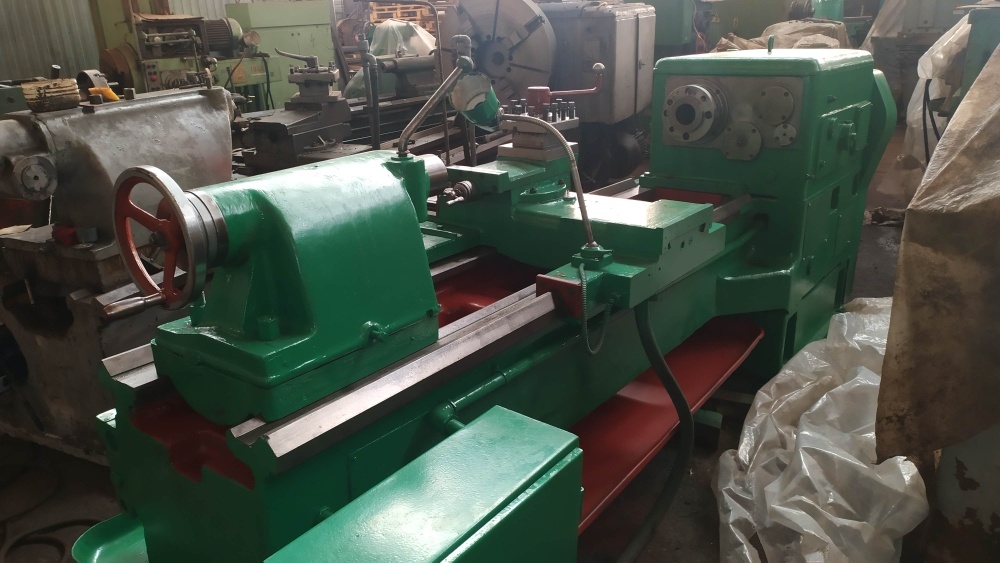

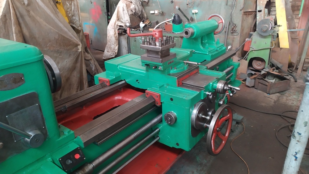

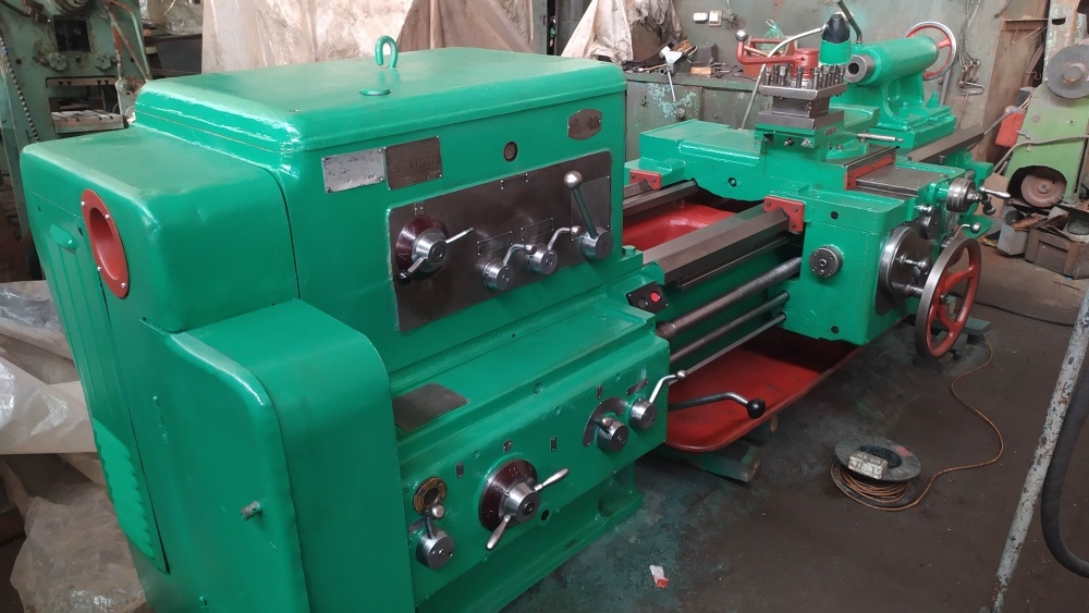

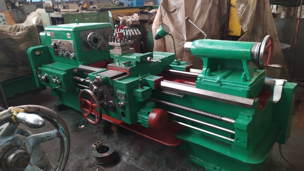

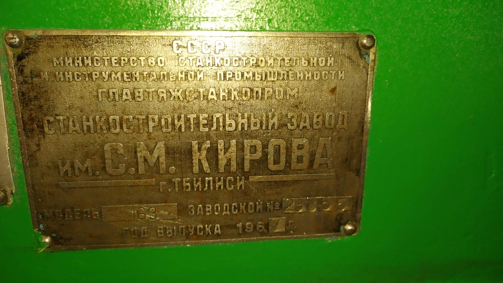

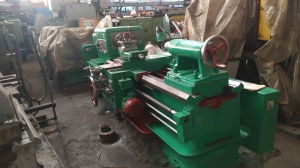

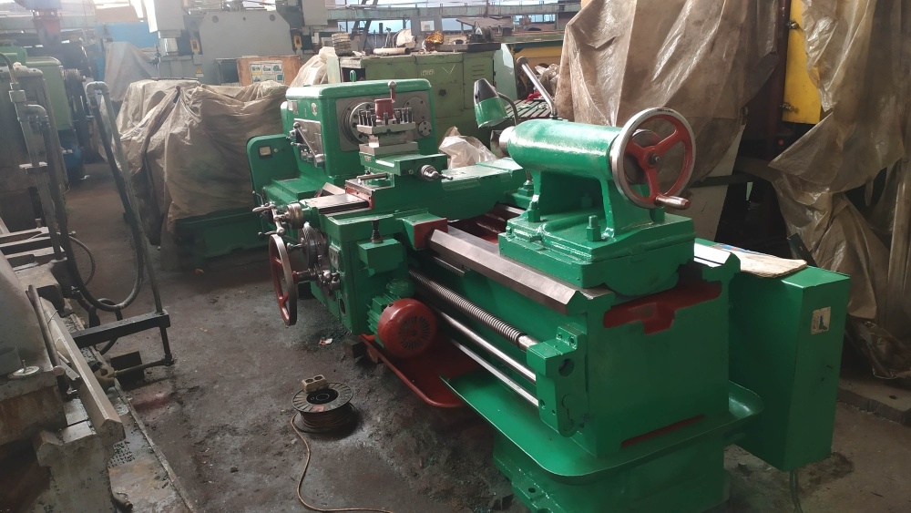

Станок токарно-винторезный 163 1975 г.в.В работоспособном состоянииРазукомплектован: отсутствует трубка подачи СОЖ, пиноль задней бабки.Дополнительная информация и фото по запросу. Осмотр возможен...
Станок токарно-винторезный 163 х 1400
Наибольший диаметр обрабатываемого изделия над станиной, мм 630
Наибольший диаметр обрабатываемого изделия над суппортом, мм 340
Диаметр прутка, проходящего через отверстие в шпинделе, мм 65
Расстояние между центрами, мм 1400
Высота центров, мм 315
Наибольшая длина обтачивания, мм 2520; 4500
Пределы чисел оборотов шпинделя в минуту 5 :-: 500
Пределы продольных подач, мм/об 0,20 :-: 3,05
Пределы поперечных подач мм/об 0,07 :-: 1,04
Нарезаемые резьбы:
метрическая, шаг в мм 1 :-: 192
дюймовая, число ниток на 1” 24 – ?
модульная, шаг в модулях 0,5п – 48п
питчевой, в диаметральных питчах 96 – 7/8
Мощность главного электродвигателя, квт 14
Габариты станка, мм (длина, ширина и высота) 3530 Х 1520 Х 1290
Вес станка 4050
