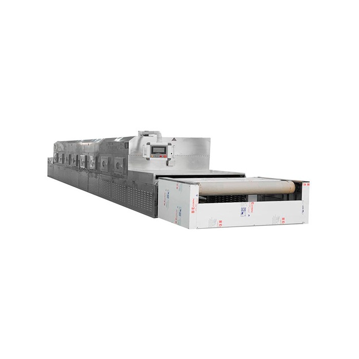

Микроволновая туннельная сушилка DXY-280
Обновлено 25.12.2025 1002276
  • Модель: DXY-280
  • Диапазон температуры: 0 - 300°C
  • Материал загрузочных и выгрузочных узлов: Нержавеющая сталь
  • Материал камеры: Нержавеющая сталь
  • Количество нагревательных камер: 20 шт
  • Количество смотровых окон: 20 шт
  • Тип вентиляторов: Вытяжные, высокого давления 4-72DF
  • Тип транспортировки: Ленточный конвейер (PTFE)
  • Ширина ленты конвейера: 1200 мм
  • Скорость конвейера: 1 - 6 м/мин (регулируемый)
  • Высота конвейера: 750 ± 50 мм
  • Рабочая зона микроволн: 19000 х 1360 х 520 мм
  • Частота микроволн: 2450 ± 50 Гц
  • Магнетрон: Toshiba (водяное охлаждение)
  • Уровень утечки микроволн: 2 мВт/см²
  • Подавители микроволн: На входе и выходе (2000мм)
  • Система безопасности: Защита от некорректного запуска, сигнализация при неплотно закрытых окнах
  • Стандарт безопасности: GB 5226.1-2008
  • Контроллер: PLC, полностью автоматический режим
  • Электропитание: 380 В, 50 Гц, 3 Ф
  • Установленная мощность: 345 кВА
  • Выходная микроволновая мощность: 280 кВт
  • Габариты: 24500 х 1960 х 2300 мм
  • Вес: 6 700 кг
