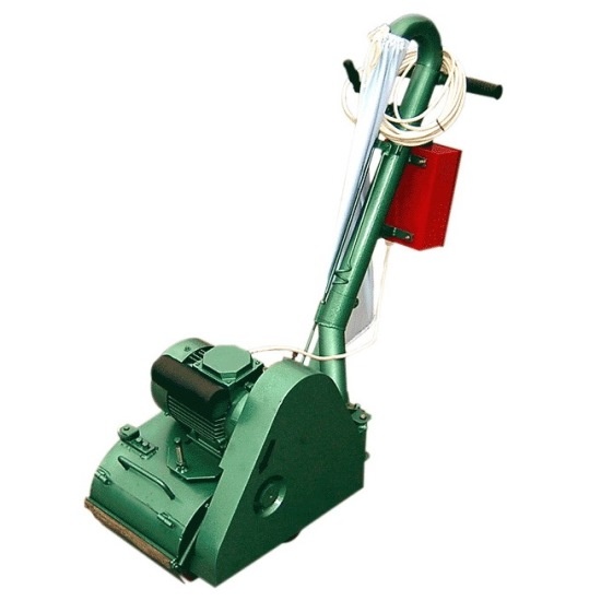

СО-206 и СО-206.1 являются одними из лучших моделей паркето-шлифовальных машин барабанного типа и наиболее распространенным и востребованным инструментом для обработки полов !
Машины комплектуются электродвигателями:
СО-206 – трехфазный переменного тока на 380в.
СО-206.1 – однофазный переменного тока на 220в.
СО-206 можно одинаково эффективно применять для обработки как вновь уложенных паркетов и полов, так и для ремонта и реставрации старых покрытий. Машина достаточно успешно справляется с проблемными неровностями деревянного пола, и хоть «в ноль» их не выведет, но заметно сгладит.
В зависимости от используемых шлифующих материалов и настройки машины можно проводить очистку поверхности пола, грубое снятие верхнего слоя покрытия или завершающие стадии подготовки к покрытию лаком или краской.
Сравнительно небольшие габариты функциональной части машины позволяют выполнять работы на небольших пространствах, но учитывая ширину единовременного захвата барабана, вкупе со скоростью его вращения и мощью воздействия, эта же машина позволяет обрабатывать до сорока трех квадратов за час работы. А выносливости всех функциональных узлов и комплектующих хватает на несколько часов беспрерывной работы. Исходя из вышесказанного, можно судить о превосходной производительности СО-206.
Как уже говорилось, машина имеет довольно простую конструкцию - компактный и прочный стальной корпус с откидной крышкой над шлифовальным барабаном и выдвижной ручкой для переноски машины. На корпусе, который исполняет роль кожуха, закреплен электродвигатель мощностью более двух киловатт с естественным воздушным охлаждением. Высокие обороты силового агрегата передаются через клиноременную передачу на главный функциональный элемент машины - шлифовочный барабан, поверхность которого отделана мягким и упругим материалом. На барабан, с помощью зажимных механизмов крепится шлифовальная шкурка, соединенная в кольцо (рулонная шлифовальная шкурка размером 200х750 мм на саржевой (матерчатой) основе). Продолжением корпуса является телескопическая рукоять, с помощью которой можно легко манипулировать все-таки не очень-то легким агрегатом. Рукоять также является еще и патрубком для отвода опилок и пыли от шлифовочного барабана. Машина СО-206 не комплектуется собственным пылесосом, но оснащена эффективной системой удаления пыли из зоны шлифования - отработанный материал сразу же попадает в съемный мешок-пылесборник, рабочее помещение и обрабатываемая поверхность остаются практически чистыми.
Замена расходных материалов и особо изнашивающихся элементов занимает не более пяти минут без применения специфических инструментов и привлечения специалистов. Поскольку все функциональные узлы не требуют смазки, то не нужно следить за ее уровнем и консистенцией. Очистка оборудования после работы сведена к минимуму, особенно при использовании пылесоса для отсасывания отходов.
Паркето-шлифовальная машина СО-206 удобна и при транспортировке - ее удобно можно перевозить в легковой машине и осуществлять загрузку усилием двух человек.
Технические характеристики:
Производительность 50 м2/ч,
Ширина обрабатываемой полосы 200 мм
Мощность электродвигателя 2,2 кВт
Напряжение сети 380в или 220в
Габаритные размеры 1160х400х1000мм
Масса 75кг
