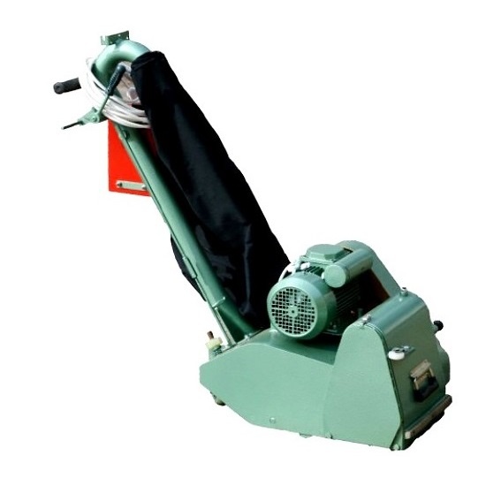

Ленточная паркето-шлифовальная машина СО-331 предназначена для шлифования паркетных полов и других деревянных полов после предварительной строжки. Также машину можно использовать для снятия мастики и лакокрасочных покрытий при ремонте полов.
Ряд узлов - ходовая часть, задний ролик, вентилятор, стойка с механизмом управления унифицированы с паркето-шлифовальной машиной .
Выигрышное отличие машины СО-331 от машин барабанного типа - применение, так называемой, «бесконечной шлифовальной ленты». Это специальная шлифовальная лента размером 200х750 мм, склеенная в заводских условиях на специальном оборудовании. Качество обработки полов получается выше, чем у машин барабанного типа – улучшается сам процесс шлифовки, более чисто обрабатывается поверхность за одну проходку машины, срок службы шлифовальной шкурки увеличен за счет самоочищения шлифовальной ленты от древесных отходов в процессе работы. В зависимости от требований к обрабатываемой поверхности используются шлифовальные шкурки различной зернистости. Замена шкурки производится с боковой стороны машины с помощью механизма натяжного ролика легко и быстро, без применения дополнительных приспособлений.
Точность изготовления шлифовального барабана, его балансировка на заводском стенде обеспечивают отличное качество обработки поверхности и высокую производительность машины.
Машина обладает хорошей маневренностью, управляемостью и удобством в работе.
Технические характеристики:
Напряжение питания 220в, 50гц
Мощность: 2,3 кВт
Ширина обработки за один проход: 200 мм
Лента наждачная 200×750 мм.
Режим работы: Продолжительный S1 по ГОСТ 182-74
Производительность: 50 кв.м/час
Габаритные размеры: 1160х400х1000 мм
Вес: 78 кг
