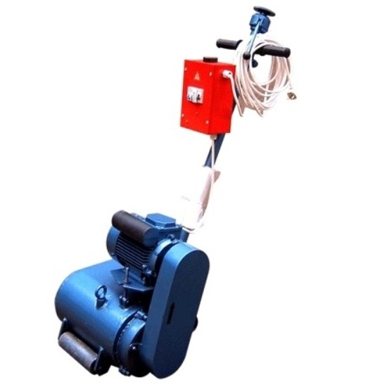

Машина строгальная СО-207 предназначена для строжки деревянных и паркетных полов.
Как правило, такие строгальные машины используются при больших перепадах между досками, толстых слоях лака или краски, которые невозможно отциклевать барабанной шлифовальной машиной.
Применяется в помещениях разного назначения.
Машина не предназначена для эксплуатации во взрывопожароопасных зонах.
Машина СО-207 имеет ножевой барабан с тремя ножами, которые изготовлены из высокопрочной стали. Барабан установлен на подшипниках в стальном корпусе и приводится во вращение от электродвигателя через клиноременную передачу. На валу барабана установлен вентилятор, который потоком воздуха отбрасывает стружку через отверстие корпуса.
Перемещение машины в процессе работы осуществляется с помощью наклонной стойки с рукоятками, на которой установлен пульт и механизм регулировки глубины строгания.
Технические характеристики:
Напряжение сети – 380 в.
Электродвигатель – АИР 80 В2, исп. IM 1001.
Мощность – 2,2 кВт.
Ширина строгания – 280 мм.
Глубина строгания – до 3-х мм.
Количество ножей – 3 шт.
Частота вращения ножевого барабана – 2800 об/мин.
Скорость передвижения при строгании – 3,5 м/мин.
Габариты – 1020х500х1010 мм.
Вес – 105 кг.
