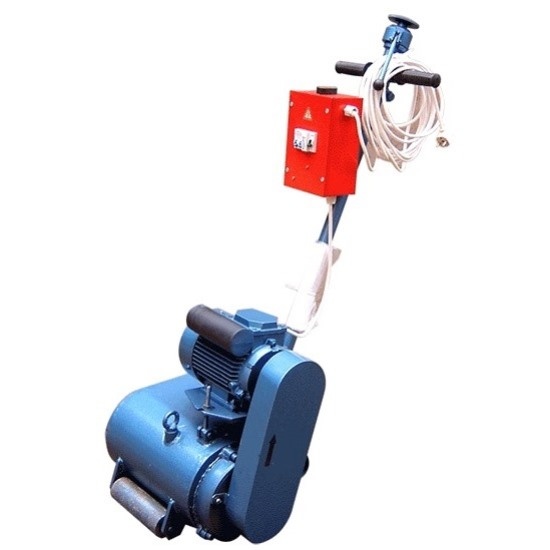

Машина строгальная СО-306.1 предназначена для строжки деревянных и паркетных полов. Как правило, такие строгальные машины используются при больших перепадах между досками, толстых слоях лака или краски, которые невозможно отциклевать барабанной шлифовальной машиной. Применяется в помещениях разного назначения.
Машина не предназначена для эксплуатации во взрывопожароопасных зонах.
Машина СО-306.1 имеет ножевой барабан с тремя ножами, которые изготовлены из высокопрочной стали. Барабан установлен на подшипниках в стальном корпусе и приводится во вращение от электродвигателя через клиноременную передачу.
На валу барабана установлен вентилятор, который потоком воздуха отбрасывает стружку через отверстие корпуса.
Перемещение машины в процессе работы осуществляется с помощью наклонной стойки с рукоятками, на которой установлен пульт и механизм регулировки глубины строгания.
Технические характеристики СО-306.1:
Напряжение питания - 220 в,
Электродвигатель - АИР Е80 С2У3, исп. IМ1081,
Мощность - 2,2 кВт
Ширина строгания - 280 мм,
Скорость передвижения при строгании - 3,5 м/мин,
Частота вращения ножевого барабана - 2800 об/мин,
Максимальная глубина строгания – до 3-х мм,
Количество ножей - 3 шт.,
Габаритные размеры: 1020 х 500 х 1010 мм
Вес: 105 кг
