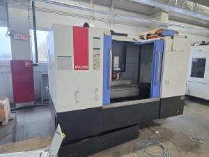

В связи с закрытием производства по металлообработке продаем станки.Вертикально-фрезерный обрабатывающий центр KMT KVL1000 (VM1150S). Вертикальные многоцелевые обрабатывающие центры серии KVL предназначены для обработки деталей сложной формы, требующих высокой точности (точность позиционирования 0,008 мм). К таким, например, относятся пресс-формы.
Станина отливается из чугуна марки Mehanite с утолщенными стенками. Для снятия внутренних напряжений и придания большей прочности и жесткости проходит естественное старение. Масса станка напрямую влияет на жесткость конструкции, стенки литья толще, отсутствуют вибрации при обработке, более длительный срок службы оборудования, возможно применение прогрессивных режимов резания, обработка легированных и жаропрочных сталей.
Специальная конструкция станины, с увеличенной шириной направляющих у основания колоны, в месте соединения колоны с основанием - наиболее рациональное решение в соотношении жесткость - устойчивость - стоимость компоновки станка, что позволило увеличить жесткость, повысить устойчивость системы за счет смещения центра тяжести станка вниз. Специальная форма колонны в виде "трапеции" позволила значительно снизить деформации в системе жесткости станка под действием веса перемещающихся узлов, а также снизило чувствительность станка к внешним динамическим нагрузкам - от привода, со стороны основания.
Дисковый инструментальный магазин устанавливается на стороне колонны. При смене инструмента режущий инструмент приводится в движение и позиционируется при помощи роликового кулачка. Устройство смены инструментов (УСИ) манипулятора завершит возврат и выполнит перемещение ножа после достижения шпинделем положения смены инструмента. Механизм роликового кулачка УСИ может бесшумно работать на высокой скорости после предварительной нагрузки, чтобы смена инструмента выполнялась быстро и точно.
Шпиндель производства мировой компании ROYAL (Тайвань), характеризуется высокой точностью и повышенной жесткостью. В шпиндельном блоке устанавливаются эксклюзивные подшипники класса P4, а сборка всего комплекта шпинделя выполняется при постоянной температуре. После калибровки динамического баланса и пусковых испытаний могут быть обеспечены долговечность срока службы и надежность. Для шпинделя предусмотрена бесступенчатая регулировка скорости в его диапазоне скоростей. С помощью встроенного датчика положения шпиндель может выполнять свою ориентацию и функцию жесткого нарезания резьбы.
В качестве пары направляющих трех осей используются линейные роликовые направляющие PMI (Тайвань), имеющие преимущества меньшего трения, меньшей вибрации на высокой скорости, отличаются высокой точностью позиционирования, а также обеспечивают высокую эффективность работы сервопривода. Таким образом, точность и стабильность станка значительно улучшаются.
Система ЧПУ FANUC 0I MF представляет одну из систем ЧПУ с полностью цифровой структурой, отличающуюся высокой скоростью обработки, высокой степенью надежности и хорошим показателем эффективности. Она может управлять 4-мя осями координат и 2-мя шпинделями одновременно. Система FANUC 0I MF, новейший цифровой сервопривод и интегрированный PMC составляют полностью цифровую систему управления с превосходным динамическим качеством и высокой точностью регулировки.
Мощность:
  • Хвостовик шпинделя: ВТ40
  • Мощность: 12 кВт
  • Обороты шпинделя: 8000
  • Мощность электродвигателя главного привода: 7,5 / 11 кВт
Параметры обработки:
  • Перемещение по оси Х: 1000 мм
  • Перемещение по оси Y: 520 мм
  • Перемещение по оси Z: 560 мм
  • Размеры рабочего стола: 1100 х 520 мм
  • Максимальный диаметр сверления: 40 мм
  • Наибольшая нагрузка на стол: 750 кг
  • Расстояние между осью шпинделя и колонной: 590 мм
  • Расстояние от торца шпинделя до поверхности основания: 150 - 710 мм
  • Ускоренные перемещения по осям Х / Y / Z: 30 / 30 / 24 м/мин
Инструментальная система:
  • Емкость магазина инструмента: 20 шт.
Точность:
  • Точность позиционирования по осям Х / Y / Z: 0,008 мм
  • Повторяемость по осям Х / Y / Z: 0,005 мм
Габариты:
  • Длина: 4200 мм
  • Ширина: 2300 мм
  • Высота: 3000 мм
  • Вес: 7000 кг
