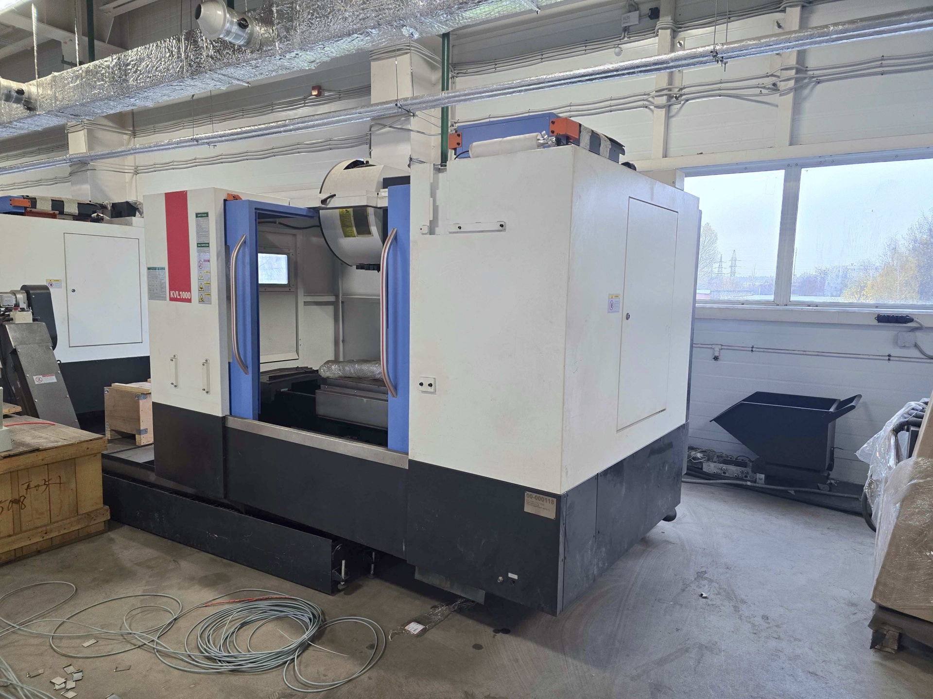

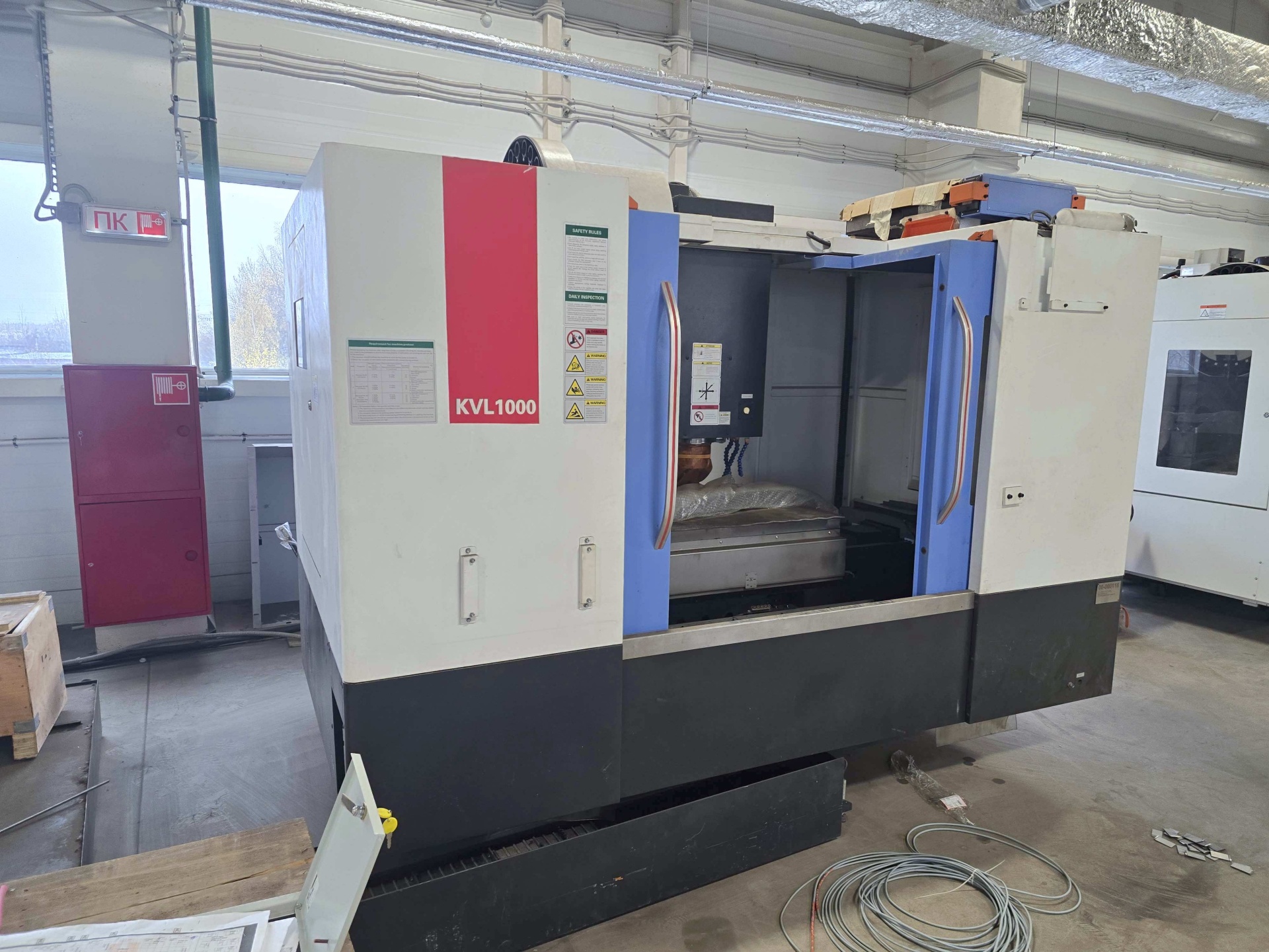

В связи с закрытием производства по металлообработке продаем станки.Вертикально-фрезерный обрабатывающий центр KMT KVL1000 (VM1150S). Вертикальные многоцелевые обрабатывающие центры серии KVL...
Кратко: новый металлообрабатывающий центр KMT, на складе в Московской области. Система ЧПУ FANUC 0i MF. Стол 1110 х 520 мм. Мощность шпинделя 11/15 кВт. Магазин 24 поз.

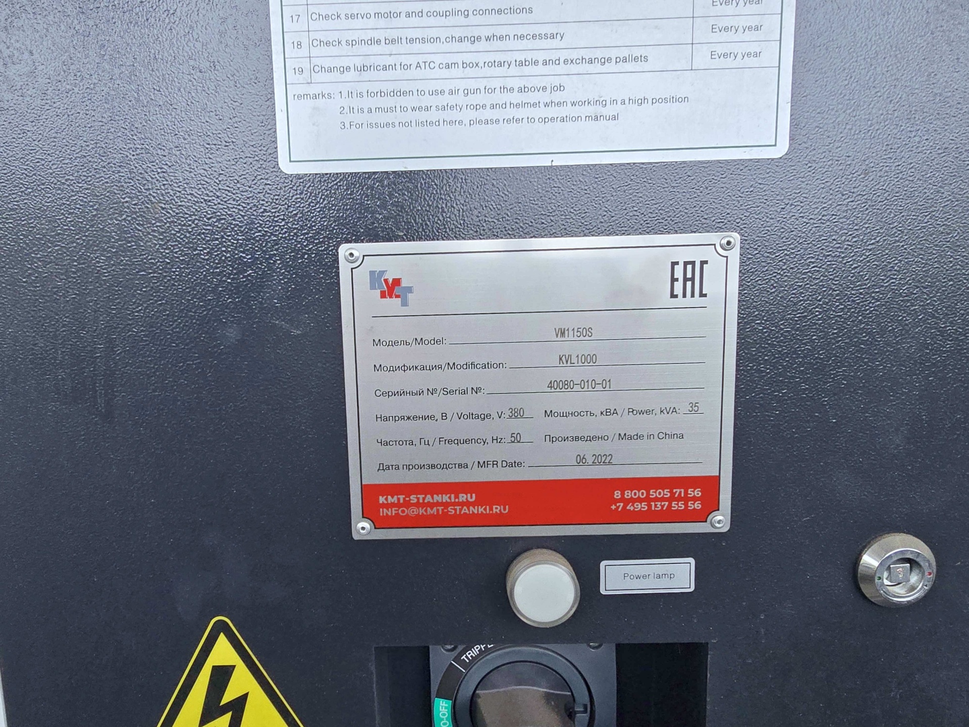

Год выпуска: 2022
Состояние: НОВЫЙ.
Местонахождение: на теплом складе в заводской консервации в Московской области.
Форма оплаты: любая, в т.ч. НДС. Приобретали новый за 87т.дол.
Технические характеристики:

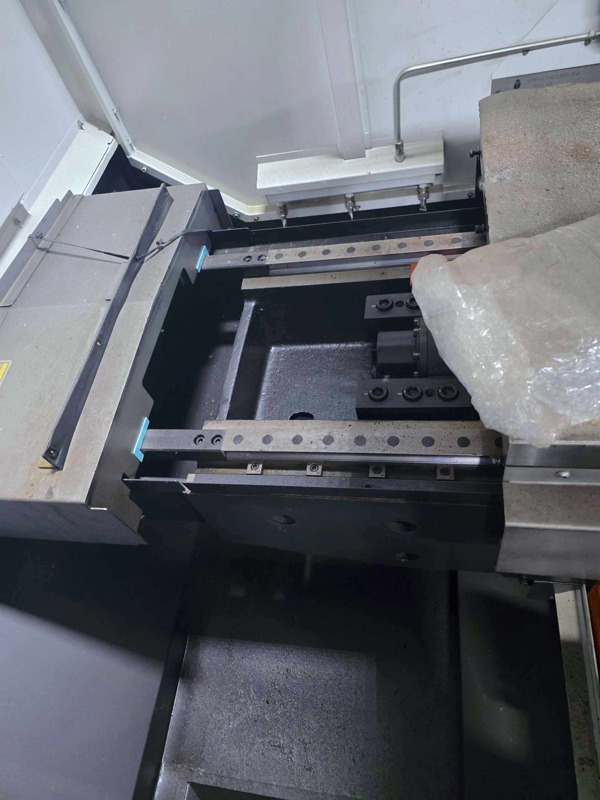

| Размеры рабочего стола, мм | 1110х520 |
| Перемещение по осям X/Y/Z | 1000х520х560 |
| Максимальный диаметр сверления, мм | 40 |
| Наибольшая нагрузка на стол, кг | 600 |
| Диапазон скорости вращения шпинделя, об/мин | 8000 |
| Максимальный крутящий момент, Нм | 52,5 |
| Мощность шпинделя, кВт | 11/15 |
| T-пазы стола | 18х5 |
| Расстояние от торца шпинделя до поверхности рабочего стола, мм | 150-800 |
| Тип направляющих | качения |
| Быстрые перемещения по осям Х/Y/Z, м/мин | 32/32/30 |
| Точность позиционирования, мм | ± 0,005 |
| Повторяемость, мм | ± 0,003 |
| Скорость подачи, м/мин | 20 |
| Тип хвостовика инструмента | ВТ40 |
| Емкость магазина инструмента | 24 (тип рука) |
| Время смены инструмента, сек | 2,5 |
| Давление воздуха, Мпа | 0,5-0,7 |
| Габаритные размеры, мм | 4400х2600х3000 |
| Масса нетто, кг | 5900 |

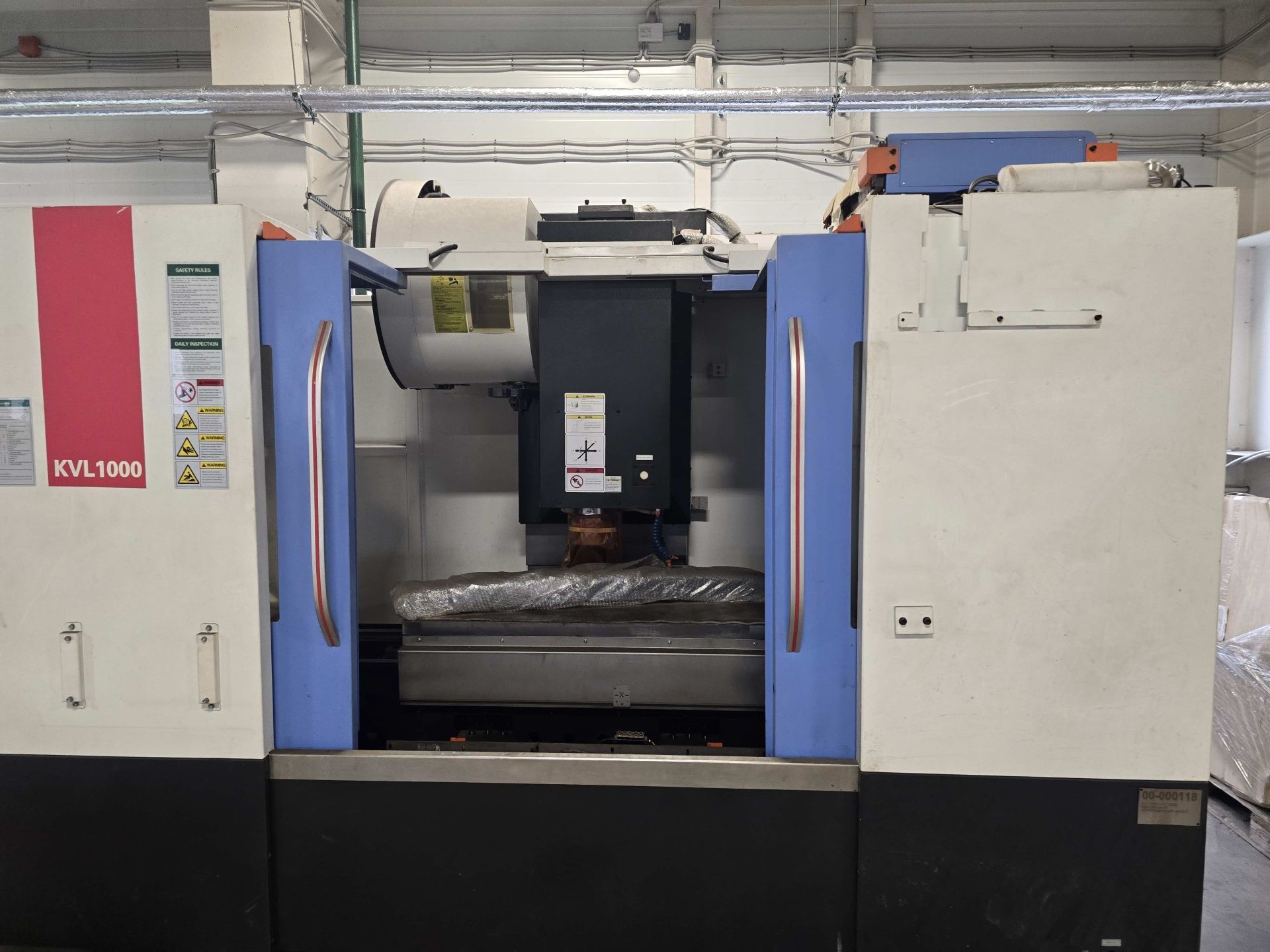

Стандартная комплектация:
Передача информации через порт RS-232
Автоматическое устройство смены инструмента 24 инструмента (тип рука)
Транспортер для удаления стружки ленточного типа
Кабинетная защита зоны резания
Жесткое нарезание резьбы метчиком
Рабочее освещение и лампа индикации состояния станка
Автоматическая система смазки
Пистолет для обдува воздухом рабочей зоны
Система обдува конуса шпинделя при смене инструмента
Система подачи СОЖ в зону резания
Электрошкаф с теплообменником
Инструмент для обслуживания станка
Документация на русском языке
