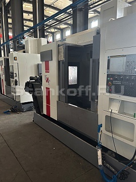

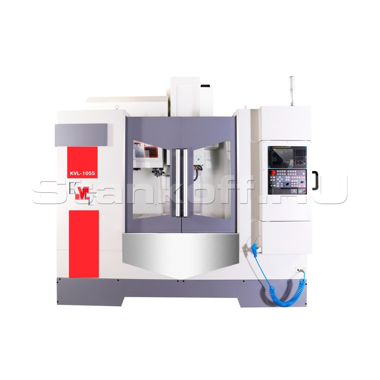

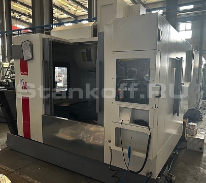

Вертикально обрабатывающий центр KMT KVL1055-X3
Вертикально обрабатывающий центр KMT KVL1055-X3 имеет широкий спектр применения в различных отраслях промышленности. Предназначен для высокоточной обработки деталей из металла с использованием фрезерных инструментов.

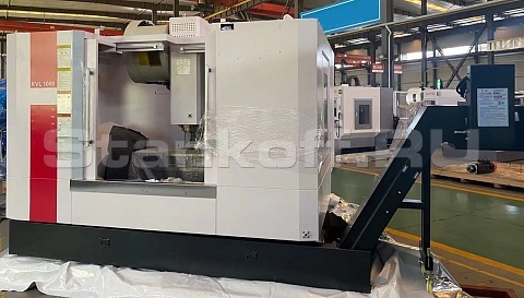

Транспортер для удаления стружки
Эффективно удаляет стружку из зоны резания и позволяет работать на станке без остановок на обслуживание. С конвейером поставляется корзина для сбора стружки.
