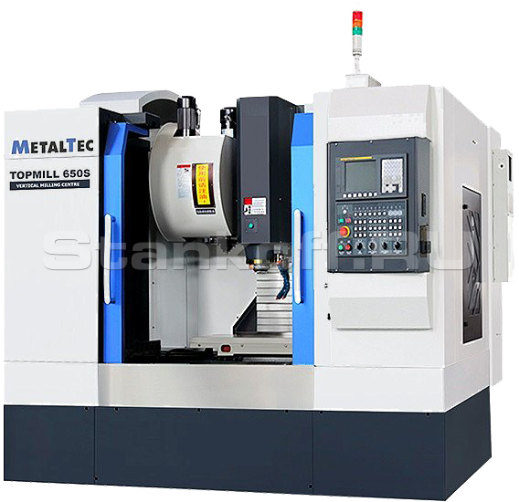

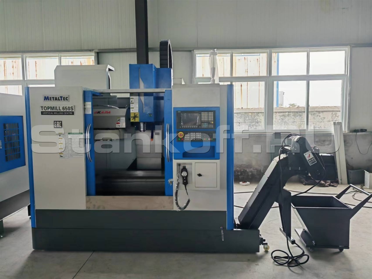

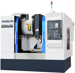

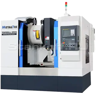

Вертикальный обрабатывающий центр с ЧПУ MetalTec TOPMILL 650S
Вертикальные многоцелевые обрабатывающие центры TOPMILL 650S предназначены для высокоточной обработки металла, для производства деталей и узлов машин и механизмов, пресс-форм и т.д. Станок выполняет такие операции как фрезерование, сверление, зенкерование, растачивание, нарезание резьбы, обработка двухмерных и трехмерных изогнутых поверхностей, обработка наклонных поверхностей.

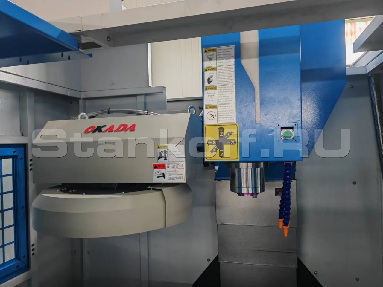

1 Шпиндель BT40 POSA VOLIS (Тайвань)
2 Магазин автосмены инструмента BT40 - 16T OKADA (Тайвань)

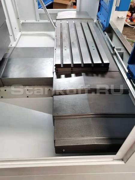

Конструктивные особенности
Цельнолитая массивная станина
Станина станка отливается из высокопрочного сплава чугуна марки Mehanite. Отсутствие вибраций при обработке, жесткость и стабильность конструкции, обеспечивают высокое качество обработки и получаемых изделий. Для снятия напряжения металла, станины проходят обжиг. Основание колонны увеличено, благодаря чему конструкция имеет практически неограниченный запас прочности.

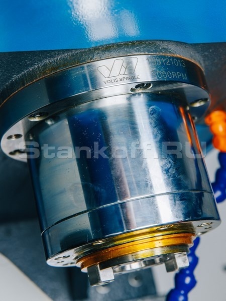

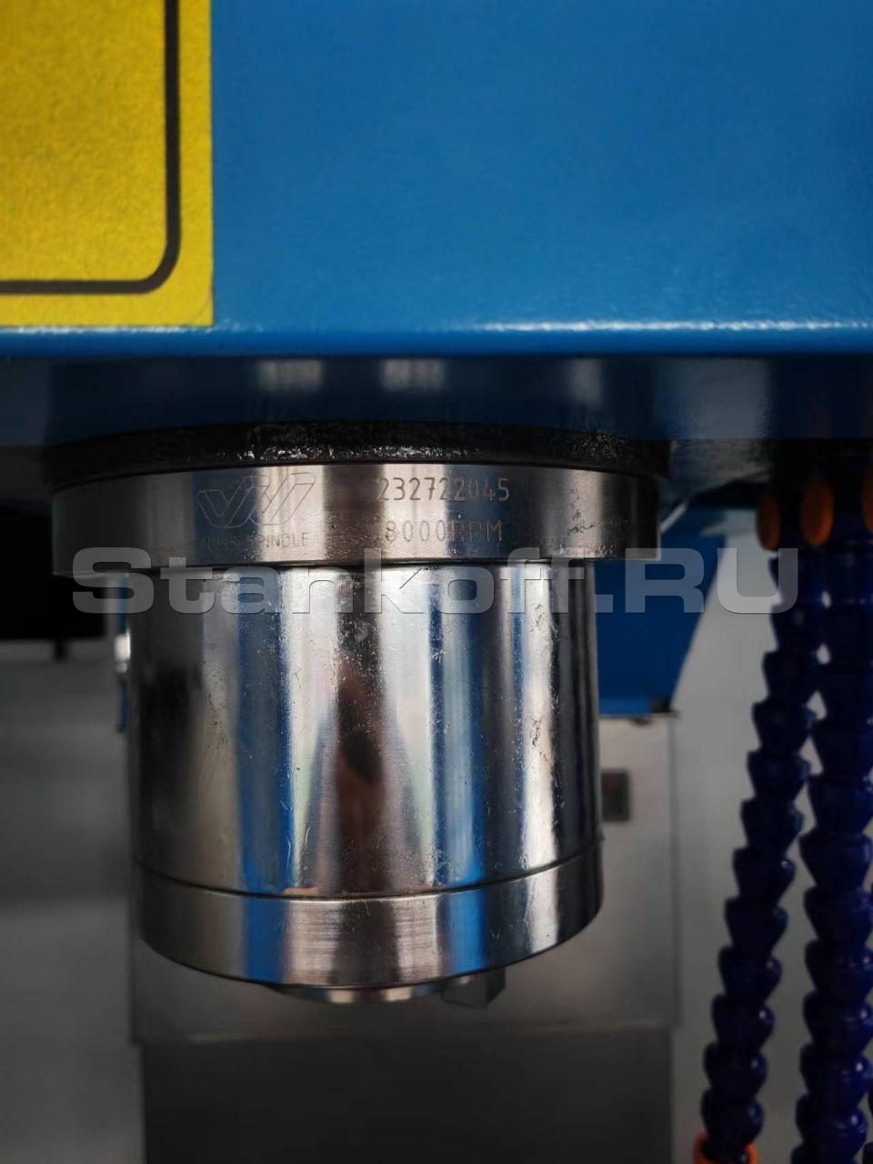

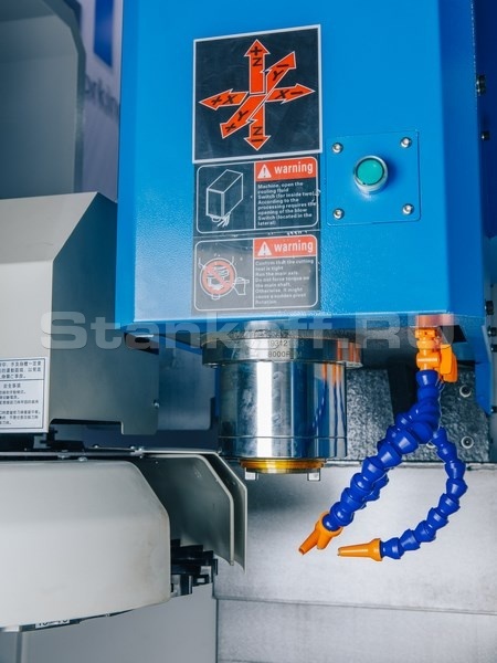

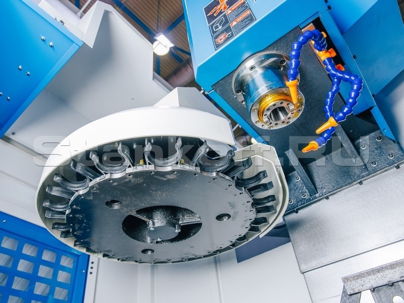

Промышленный электрошпиндель Volis (Тайвань)
Вертикальный обрабатывающий центр с ЧПУ MetalTec TOPMILL 650S, укомплектован высокоточным электрошпинеделем ведущего мирового производителя – Danquan Precision Machinery Co., Ltd (Тайвань). Сборка шпинделей VOLIS - осуществляется при непрерывном контроле всех этапов производства службой качества. Точное соблюдение всех производственных нормативов, позволило компании заработать репутацию поставщика оборудования наивысшего качества. Высокая точность и жесткость достигаются благодаря высокоточным подшипникам P4. Благодаря заводской балансировке на высокопрецизионном оборудовании, шпиндели VOLIS превосходят своих аналогов по мощностным параметрам, точности, ресурсу и качеству.

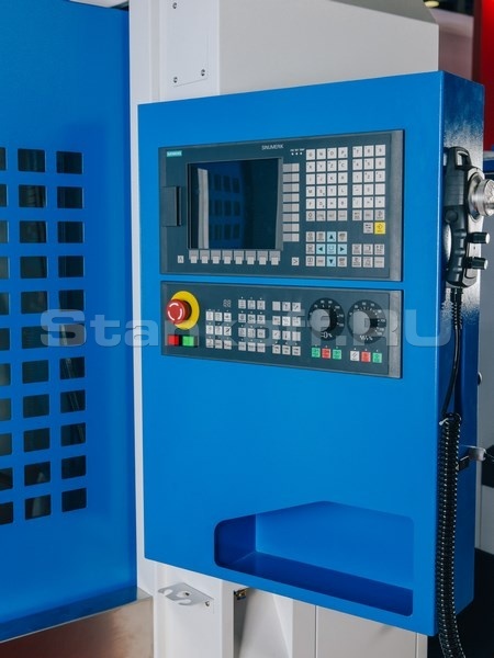

Система управления SIEMENS 808D ADVANCED
• Обработка с поддержкой до 4 осей (токарная обработка, фрезерная обработка на обрабатывающих центрах с ЧПУ, а также токарные обрабатывающие центры без оси Y);
• Благодаря функции Advanced Surface в сочетании с высокодинамичными приводами SIEMENS, система 808D Advanced идеально подходит для обработки пресс-форм и штампо
• Auto Servo Tuning (AST). Легкая и быстрая оптимизация системы на станках, которые имеют высокие требования к динамике и точности при обработке штампов и пресс-форм.

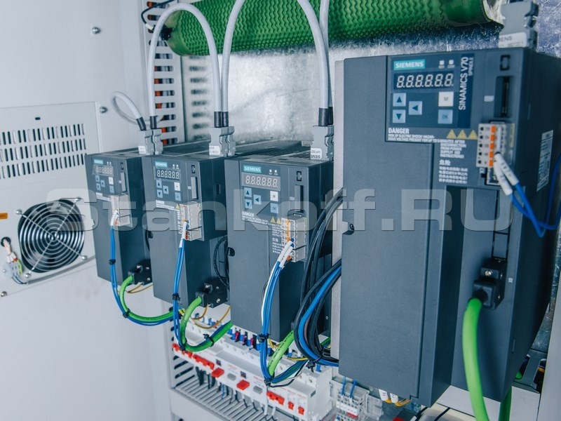

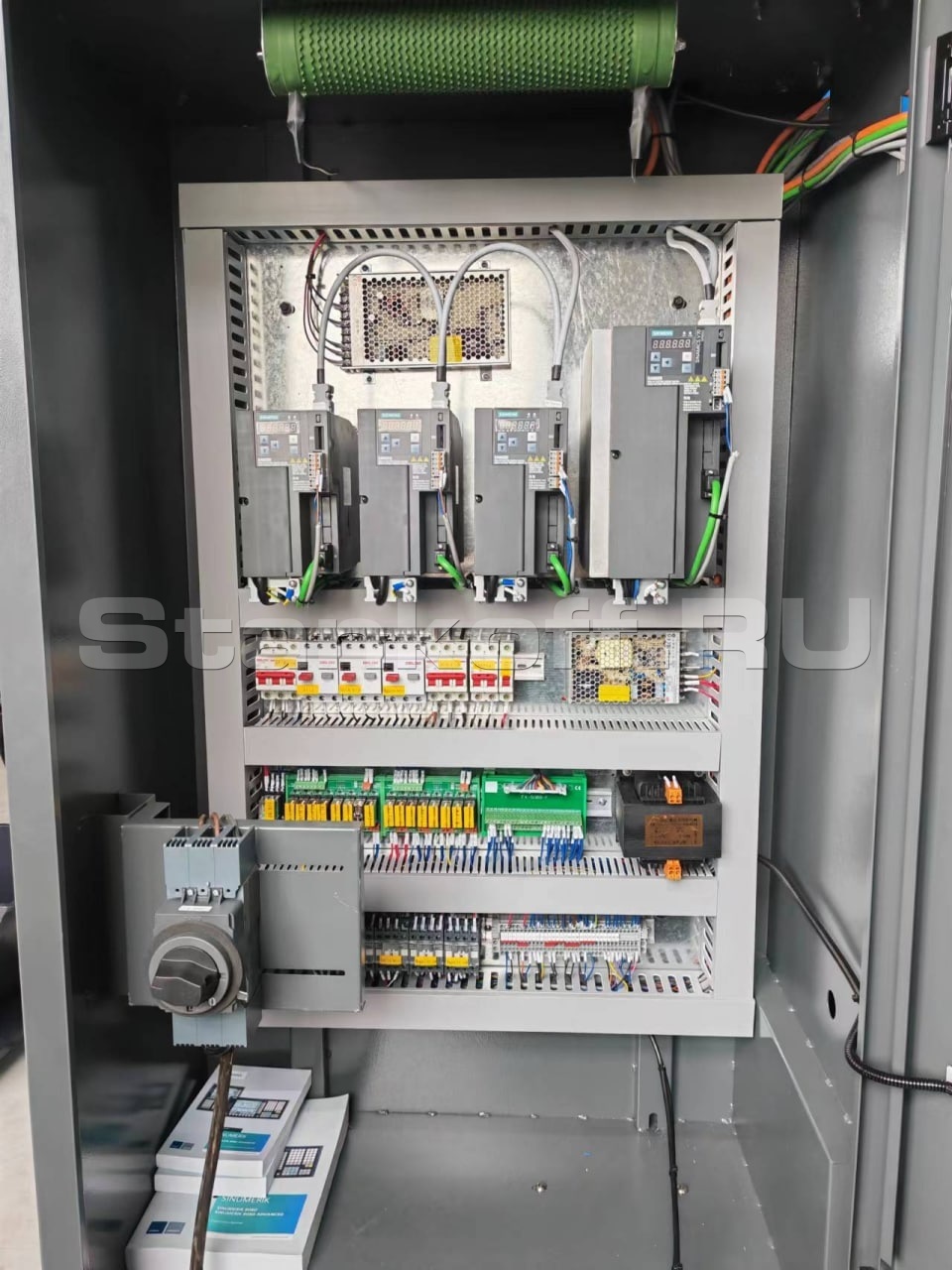

Цифровые серводвигатели и драйверы SIEMENS
Установленные на осях перемещения серводвигатели SIEMENS, имеют оптимальную совместимость с управляющим ПО, что дает непревзойденное быстродействие и отсутствие десинхронизации в работе программного обеспечения, частотных преобразователей и серводвигателей.
