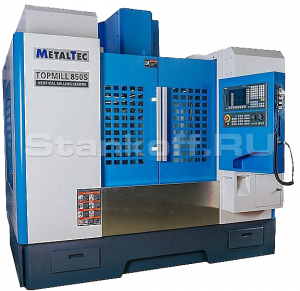

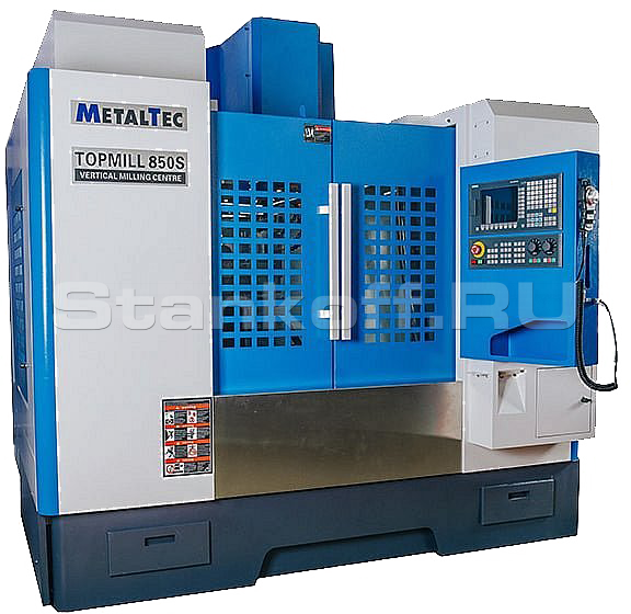

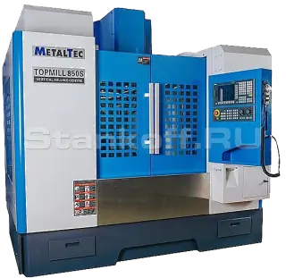

Вертикальный обрабатывающий центр с ЧПУ MetalTec TOPMILL 850S
Вертикальные многоцелевые обрабатывающие центры TOPMILL 850S предназначены для высокоточной обработки металла, для производства деталей и узлов машин и механизмов, пресс-форм и т.д. Такие операции как фрезерование, сверление, зенкерование, растачивание, нарезание резьбы, обработка двухмерных и трехмерных изогнутых поверхностей, обработка наклонных поверхностей.

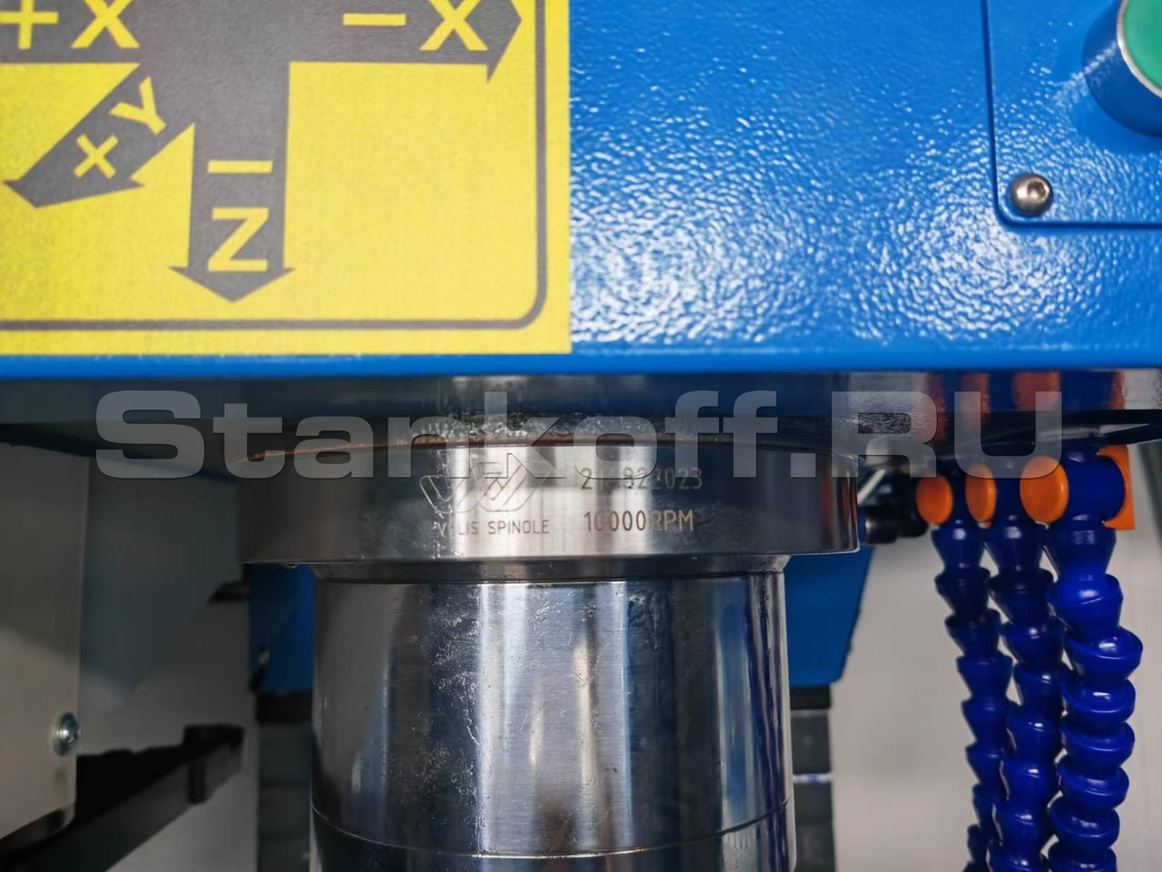

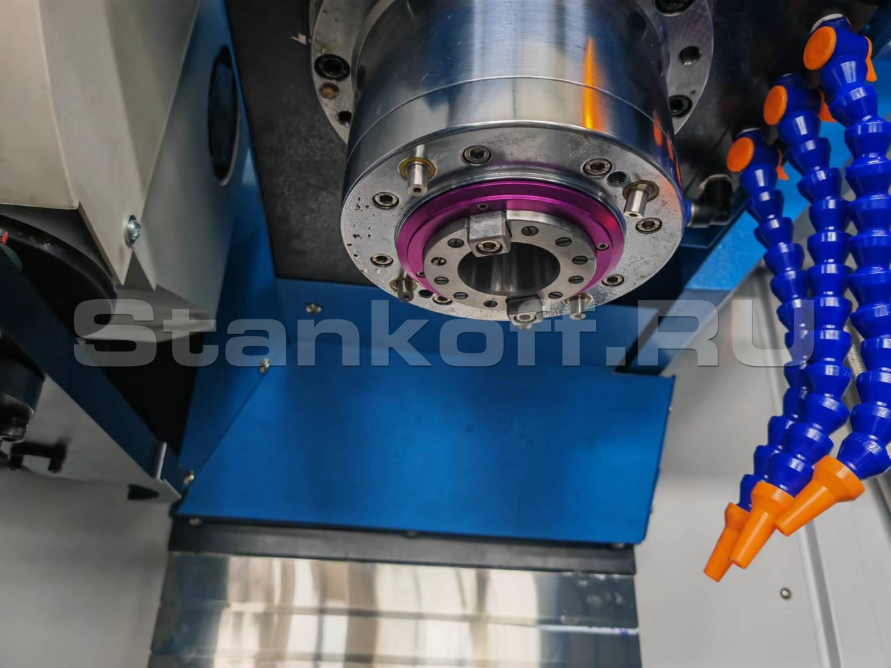

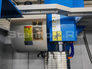

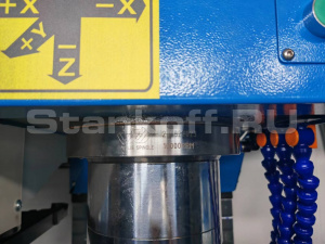

Промышленный электрошпиндель Volis (Тайвань)
Вертикальный обрабатывающий центр с ЧПУ MetalTec TOPMILL 850S, укомплектован высокоточным электрошпинеделем ведущего мирового производителя – Danquan Precision Machinery Co., Ltd (Тайвань). Сборка шпинделей VOLIS - осуществляется при непрерывном контроле всех этапов производства службой качества. Точное соблюдение всех производственных нормативов, позволило компании заработать репутацию поставщика оборудования наивысшего качества.
Высокая точность и жесткость достигаются благодаря высокоточным подшипникам P4. Благодаря заводской балансировке на высокопрецизионном оборудовании, шпиндели VOLIS превосходят своих аналогов по мощностным параметрам, точности, ресурсу и качеству.

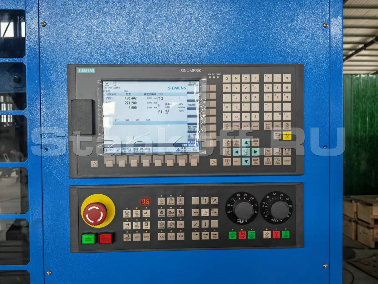

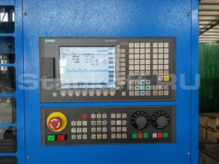

Система управления Simens 808D Advanced
• Обработка с поддержкой до 4 осей (токарная обработка, фрезерная обработка на обрабатывающих центрах с ЧПУ, а также токарные обрабатывающие центры без оси Y);
• Благодаря функции Advanced Surface в сочетании с высокодинамичными приводами SIEMENS, система 808D Advanced идеально подходит для обработки пресс-форм и штампов;
• Auto Servo Tuning (AST). Легкая и быстрая оптимизация системы на станках, которые имеют высокие требования к динамике и точности при обработке штампов и пресс-форм;

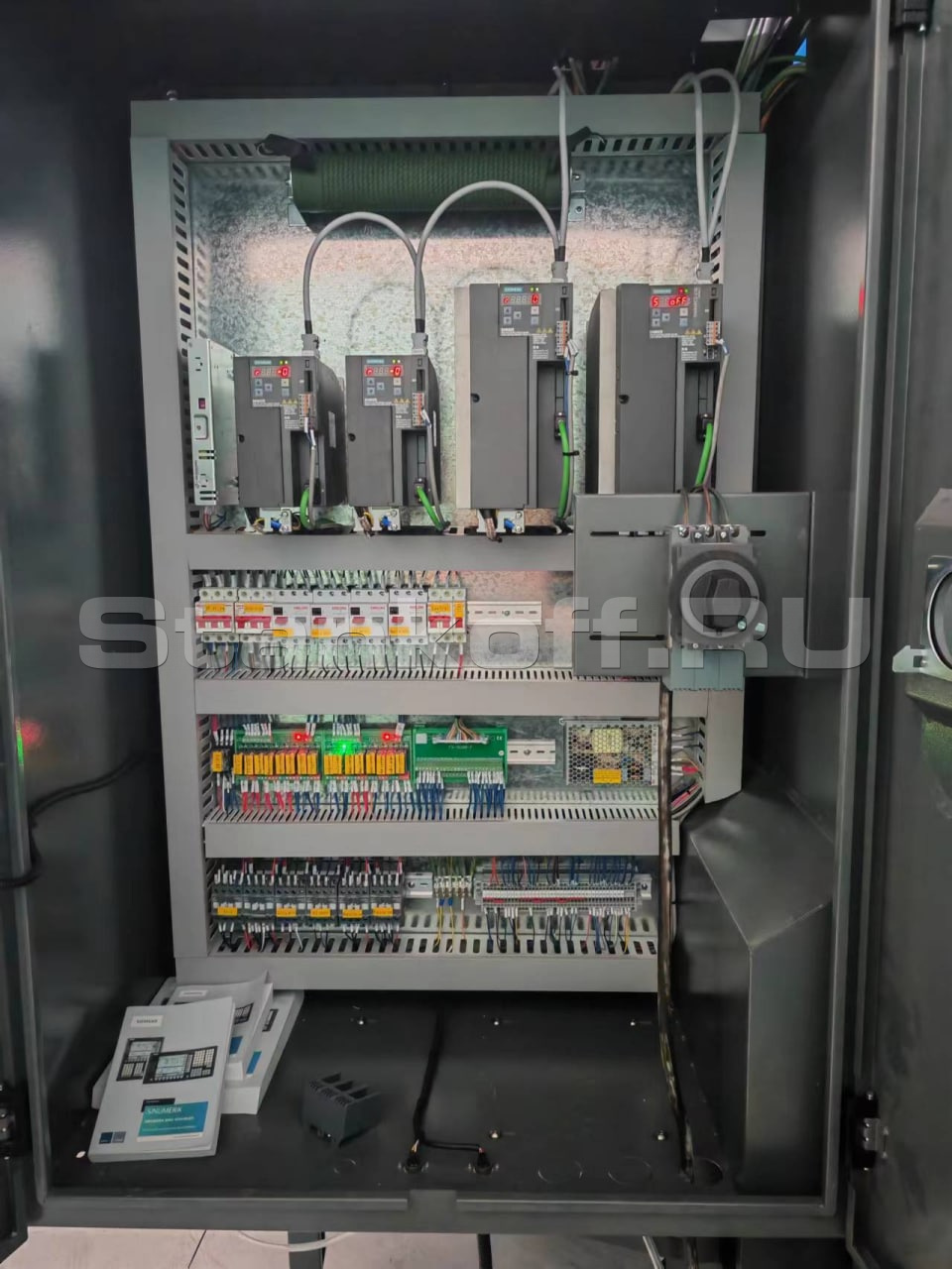

Цифровые серводвигатели и драйверы Siemens
Установленные на осях перемещения серводвигатели SIEMENS, имеют оптимальную совместимость с управляющим ПО, что дает непревзойденное быстродействие и отсутствие десинхронизации в работе программного обеспечения, частотных преобразователей и серводвигателей.

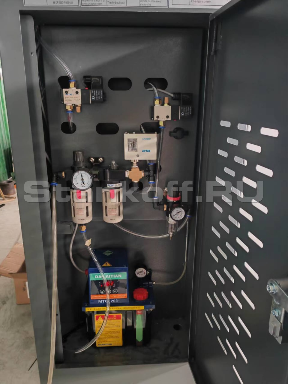

Автоматическая система смазки
Обеспечивает бесперебойную своевременную смазку узлов станка - ШВП и направляющих.

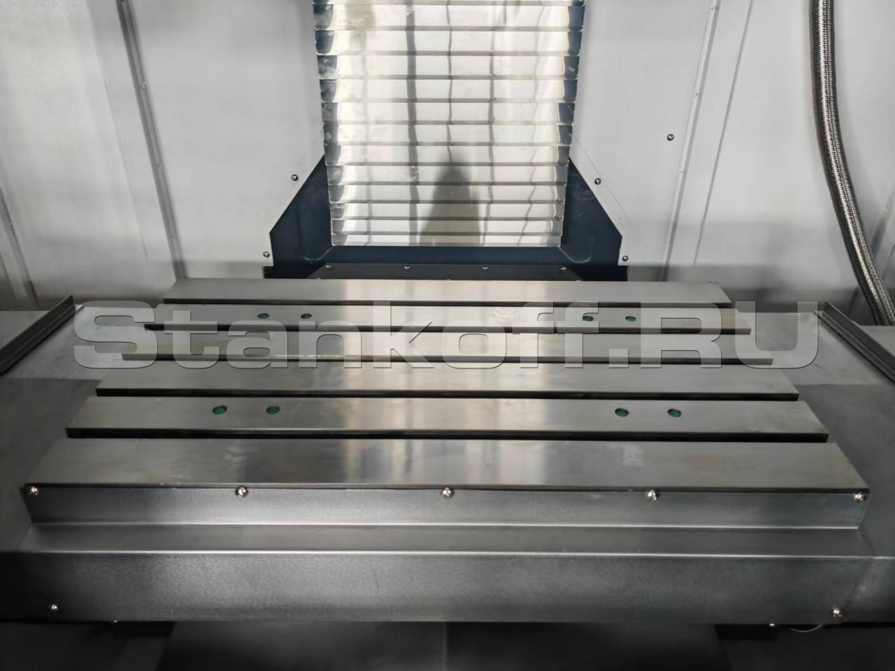

Размеры рабочего стола, мм 1000 х 500
Наибольшая нагрузка на стол, кг 580
T-пазы стола, мм 18 х 150 х 5
