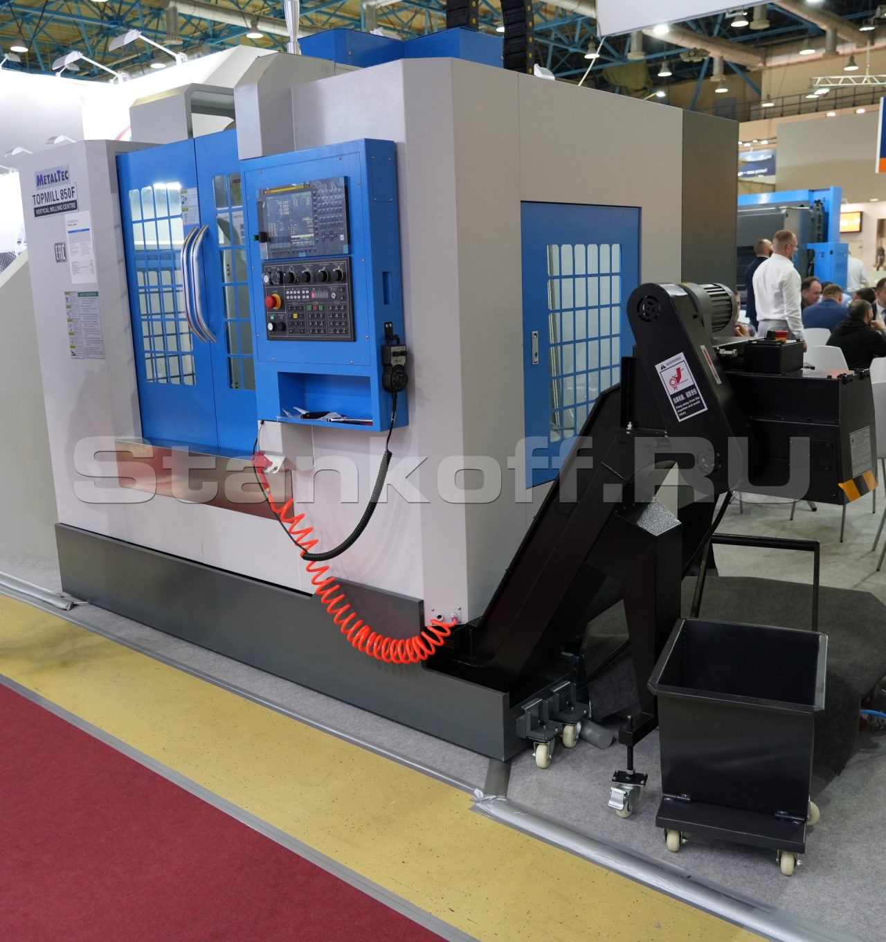

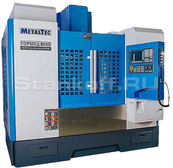

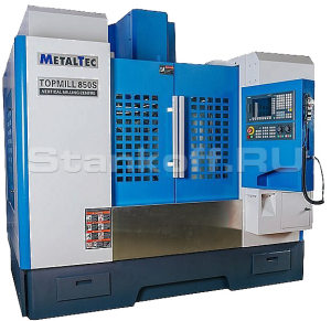

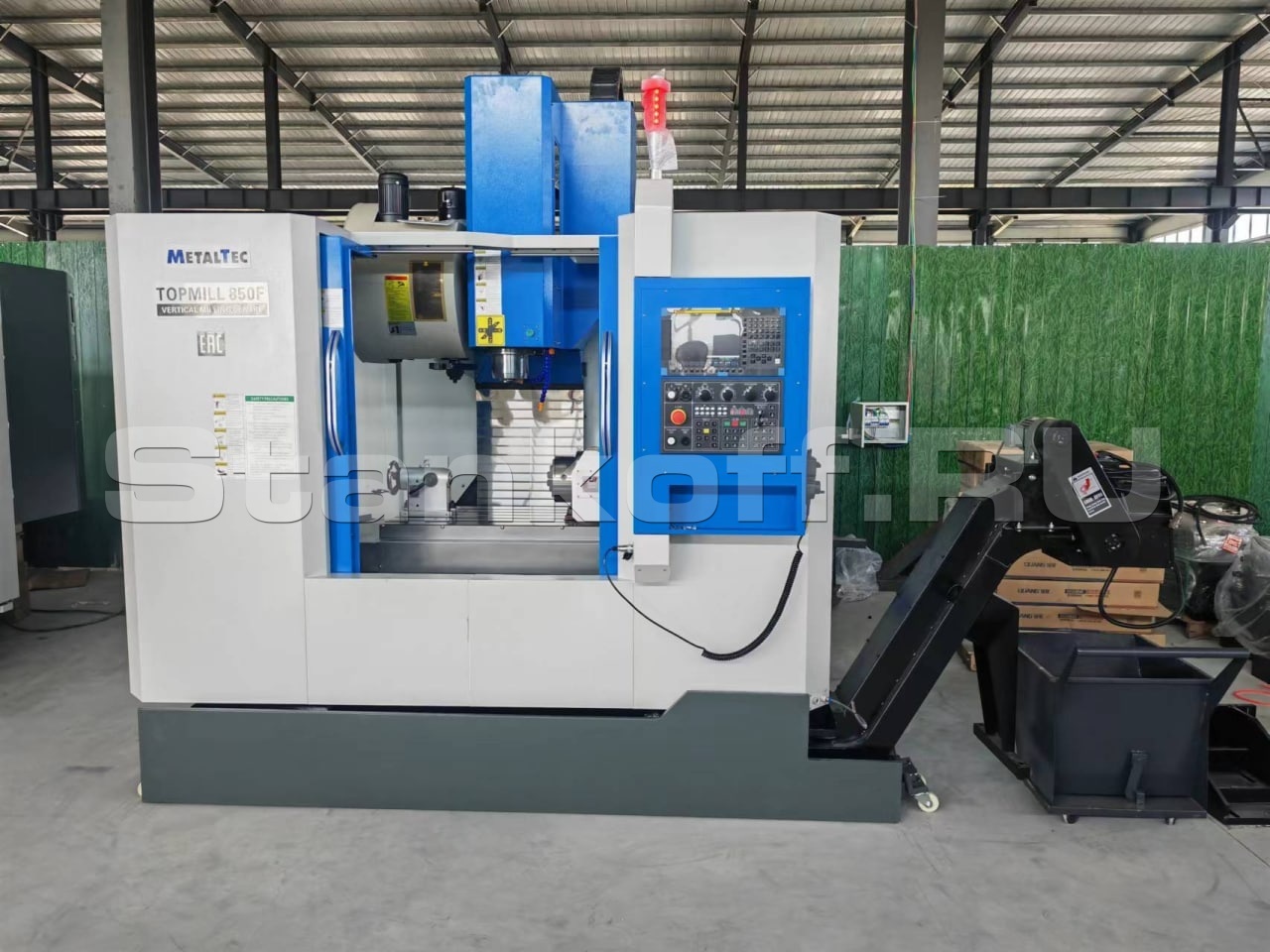

Вертикальный обрабатывающий центр с ЧПУ MetalTec TOPMILL 850F-4X
Вертикальный многоцелевой обрабатывающий центр TOPMILL 850F-4X (4-х осевой) предназначен для высокоточной обработки металла, для производства деталей и узлов машин и механизмов, пресс-форм и т.д. Такие операции как фрезерование, сверление, зенкерование, растачивание, нарезание резьбы, обработка двухмерных и трехмерных изогнутых поверхностей, обработка наклонных поверхностей.

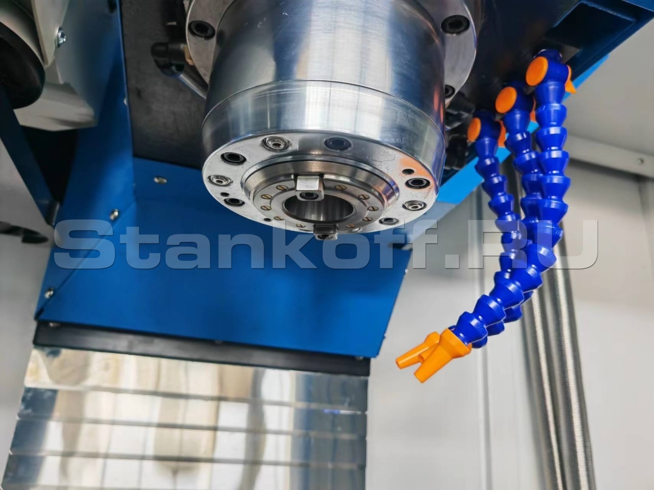

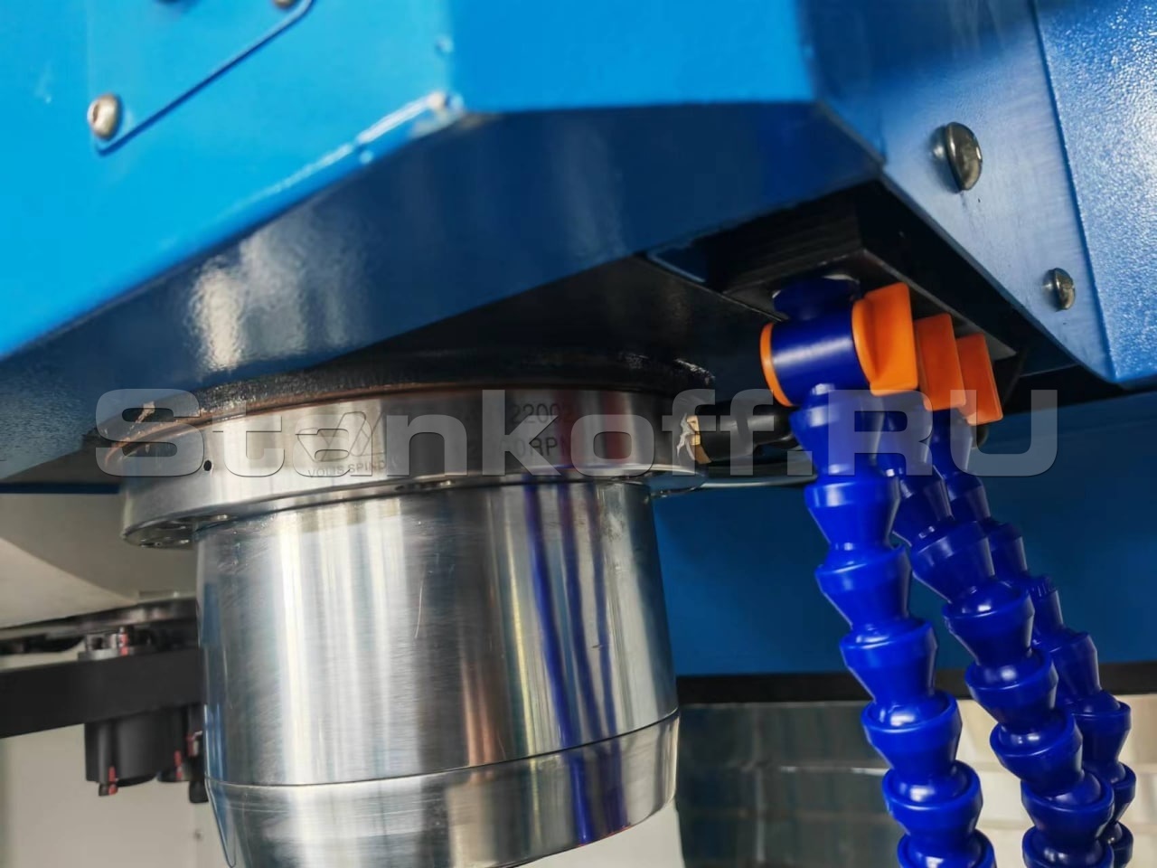

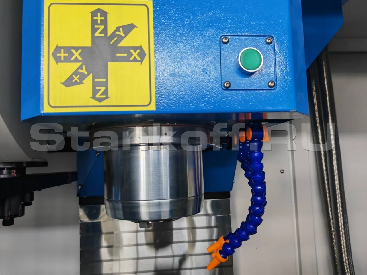

Промышленный электрошпиндель VOLIS (Тайвань)
Вертикальный обрабатывающий центр с ЧПУ MetalTec TOPMILL 850F, укомплектован высокоточным электрошпинеделем ведущего мирового производителя.
Сборка шпинделей VOLIS - осуществляется при непрерывном контроле всех этапов производства службой качества. Точное соблюдение всех производственных нормативов, позволило компании заработать репутацию поставщика оборудования наивысшего качества.
Высокая точность и жесткость достигаются благодаря высокоточным подшипникам P4. Благодаря заводской балансировке на высокопрецизионном оборудовании, шпиндели VOLIS превосходят своих аналогов по мощностным параметрам, точности, ресурсу и качеству.

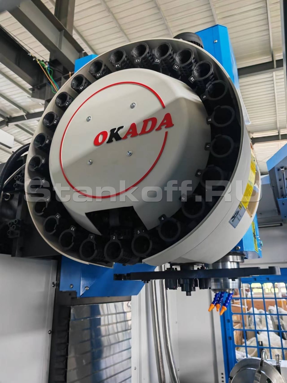

Магазин автоматической смены инструмента на 24 единицы (Тайвань)
Смена инструмента происходит автоматически, по заданной оператором программе очередности.
Очередность смены, и номер ячейки инструмента, устанавливаются оператором в зависимости от обрабатываемой заготовки и программы обработки.

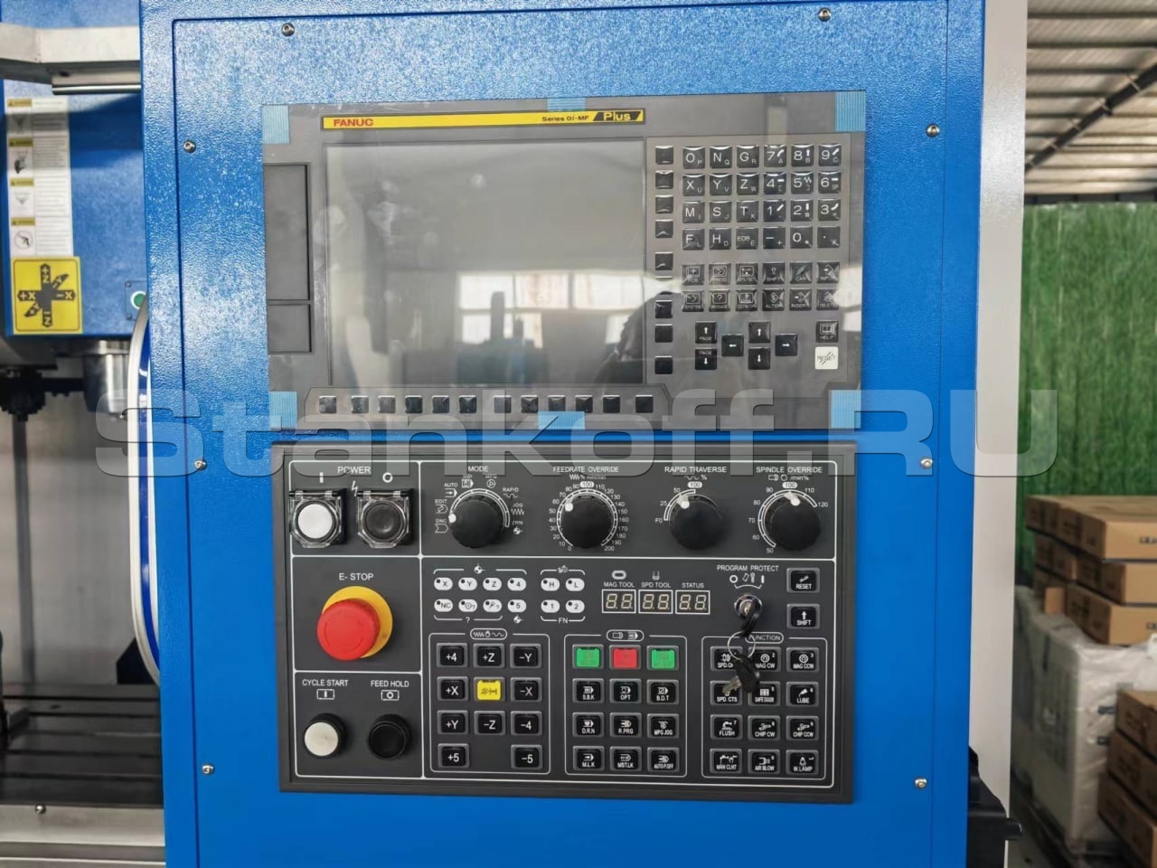

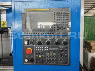

Система управления FANUC 0i MF PLUS
Благодаря единому подходу FANUC к управлению, системы ЧПУ FANUC просты в эксплуатации и программировании, а также не требуют длительного обучения.
Кроме того, совместимость с более поздними версиями означает, что существующие программы можно использовать повторно, что в свою очередь снижает совокупную стоимость владения.

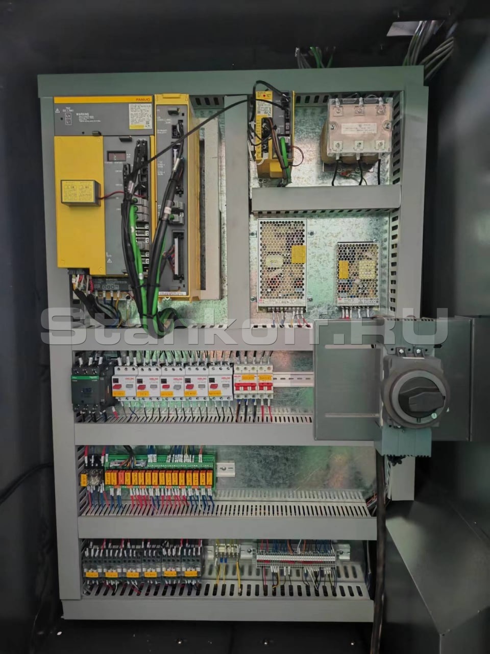

Электрический шкаф с компонентами
Шкаф служит для надежного хранения электрокомпонентов, которые передают и обмениваются информацией с исполнительными механизмами (серводвигателями и ЧПУ).
Шкаф оборудован кондиционером, который не позволяет нагреваться драйверам, электрическим платам и контакторам в процессе работы станка.
Драйверы для серводвигателей, отвечающих за перемещение суппорта по осям Х и Z – Fanuc (Япония).
Контакторы – Sсhneider (Франция).

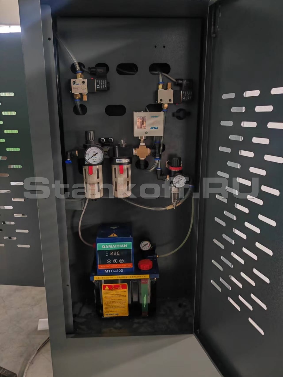

Автоматическая система смазки
Обеспечивает бесперебойную своевременную смазку узлов станка – ШВП и направляющих.
Данная система обеспечивает долгий срок службы оборудования с сохранением заводских технических характеристик и параметров точности.

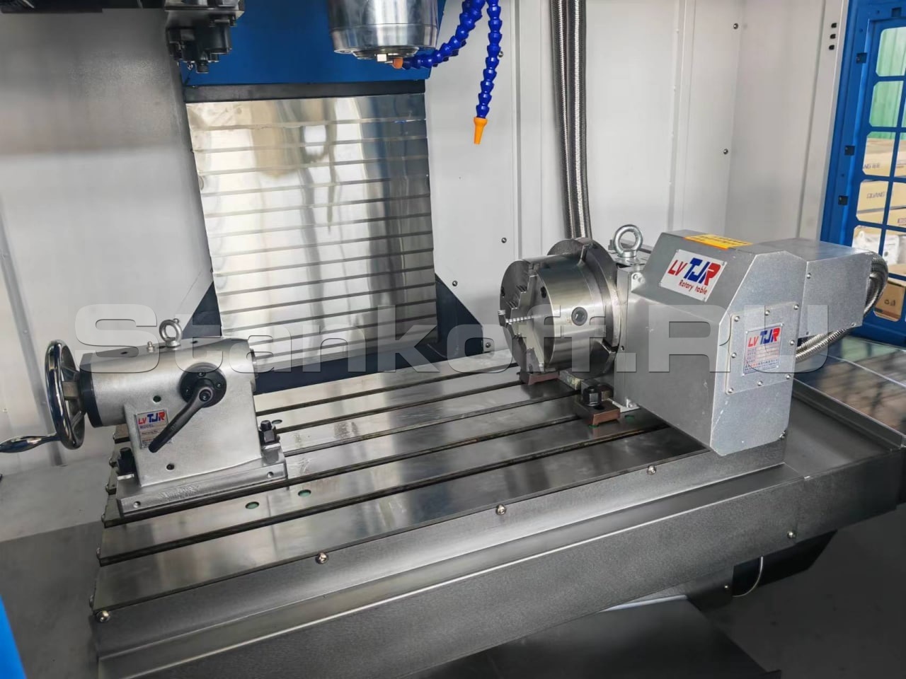

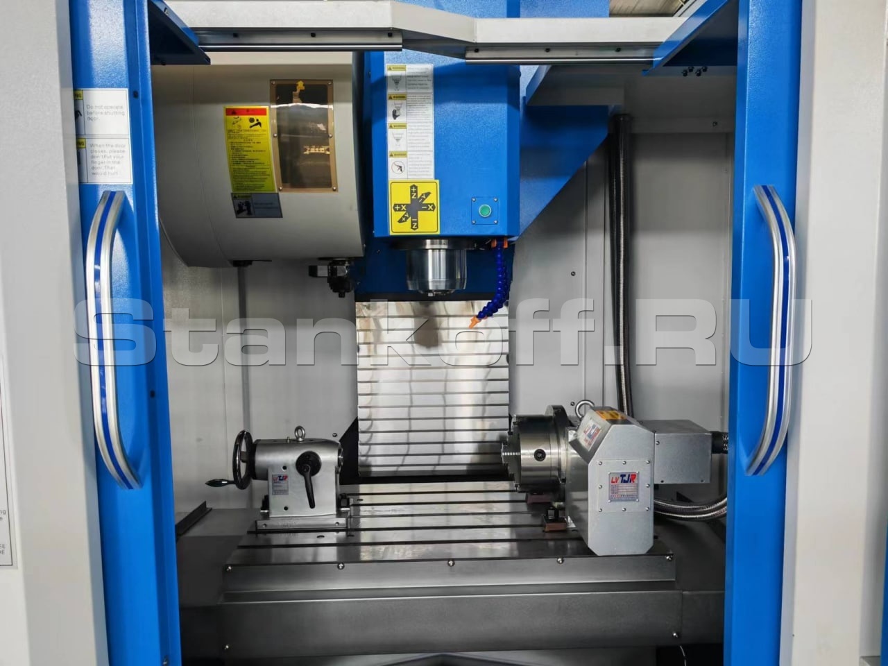

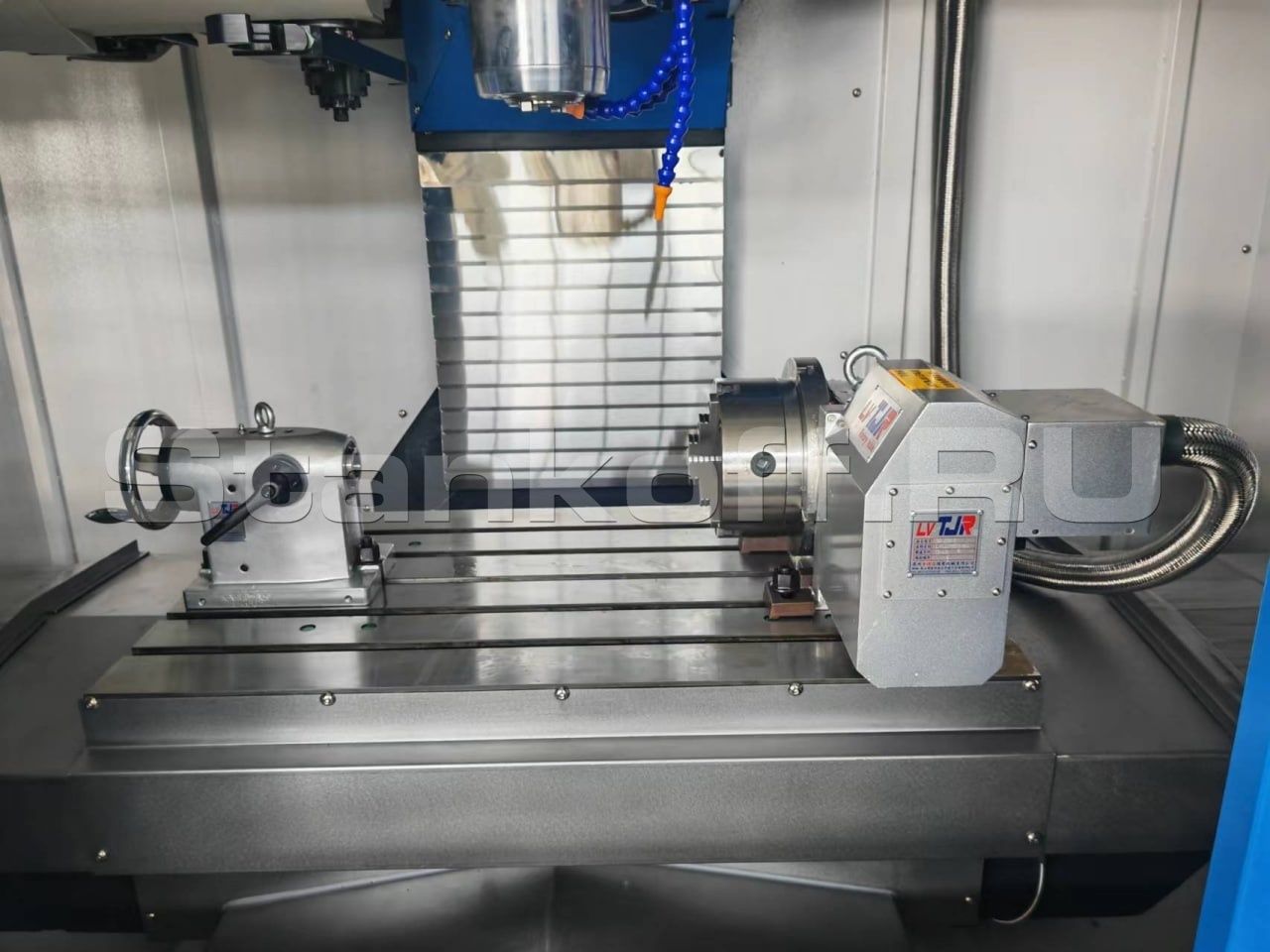

4 ось (поворотный стол Ф250 мм с задней бабкой)
Станок оснащен поворотным столом диаметром 250 мм, что позволяет производить обработку сложных деталей с меньшим количеством «переустановки» деталей.
