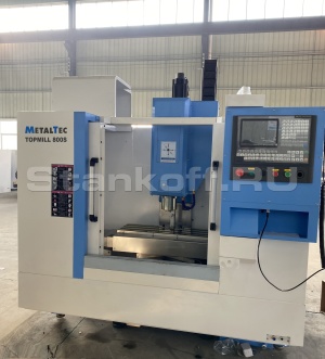

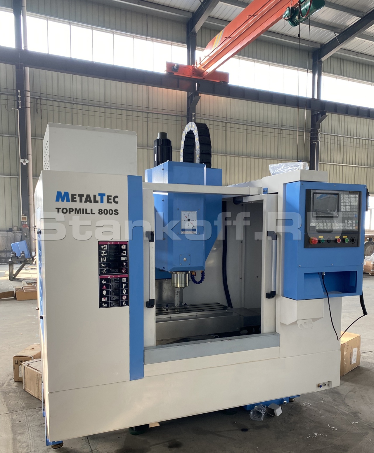

Вертикальный обрабатывающий центр с ЧПУ TOPMILL 800S
Вертикальные многоцелевые обрабатывающие центры TOPMILL 800S предназначены для высокоточной обработки металла, для производства деталей и узлов машин и механизмов, пресс-форм и т.д. Такие операции как фрезерование, сверление, зенкерование, растачивание, нарезание резьбы, обработка двухмерных и трехмерных изогнутых поверхностей, обработка наклонных поверхностей.

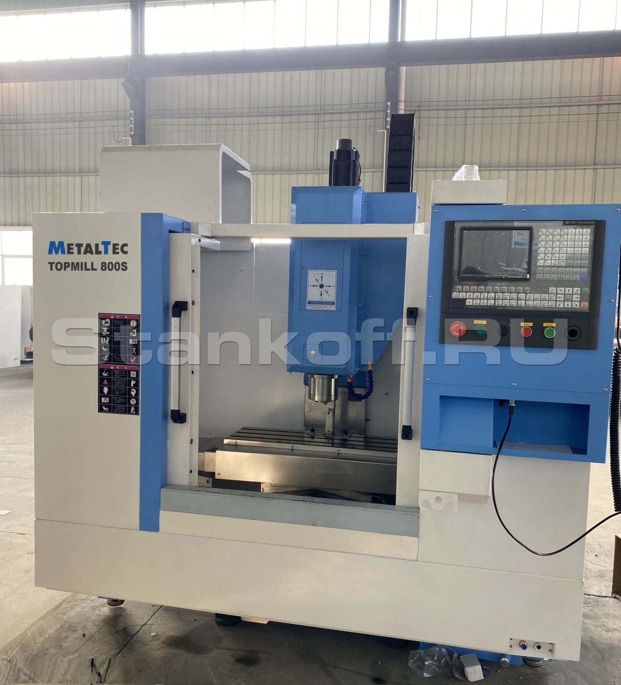

Система управления Simens 808D ADVANCED
• Обработка с поддержкой до 4 осей (токарная обработка, фрезерная обработка на обрабатывающих центрах с ЧПУ, а также токарные обрабатывающие центры без оси Y);
• Благодаря функции Advanced Surface в сочетании с высокодинамичными приводами SIEMENS, система 808D Advanced идеально подходит для обработки пресс-форм и штампов:
• Auto Servo Tuning (AST). Легкая и быстрая оптимизация системы на станках, которые имеют высокие требования к динамике и точности при обработке штампов и пресс-форм;

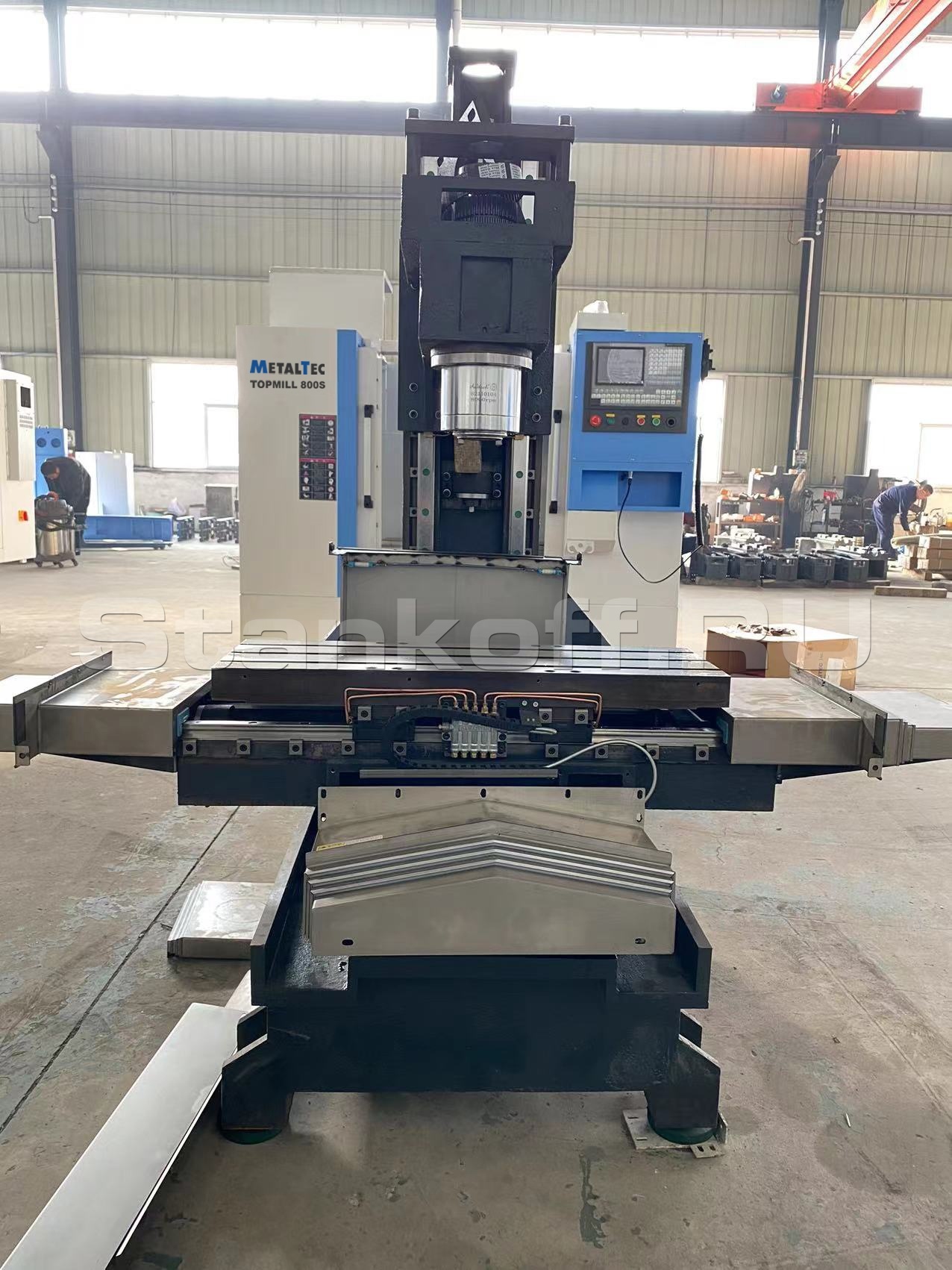

Телескопические защитные кожухи
Направляющие качения и ШВП надежно защищены от воздействия СОЖ и стружки телескопическими защитами, что позволяет значительно снизить механические воздействия на основные узлы и подвижные части станка.
