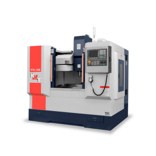

Вертикальный обрабатывающий центр с ЧПУ VMC855K – многофункциональный трёхосевой станок с мощным шпинделем и инструментальной каруселью, предназначенный для комплексной обработки деталей из чёрных и цветных металлов, а также различных сплавов. Конструкция оборудования обеспечивает установку заготовки в вертикальном положении на вращающейся планшайбе, что позволяет выполнять фрезерование, сверление, зенкерование, растачивание, нарезание резьбы, обработку наклонных поверхностей, а также точение цилиндрических, конических поверхностей и канавок.
