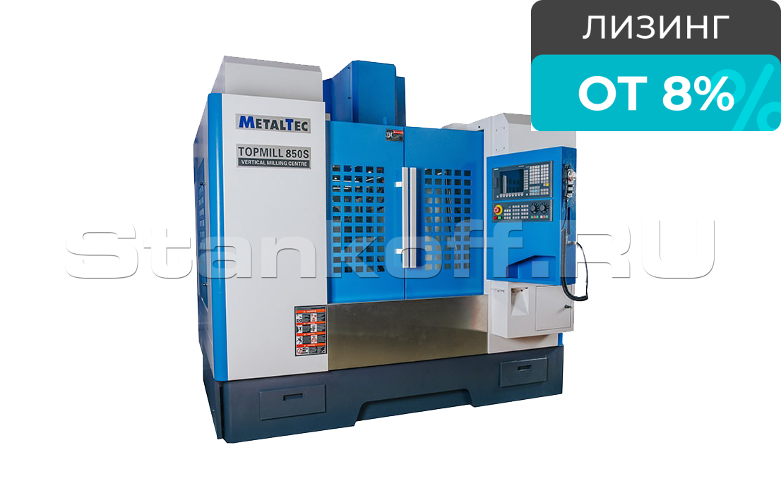

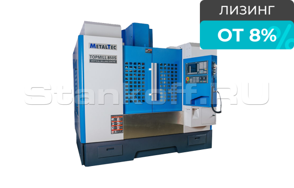

Вертикальный обрабатывающий центр с ЧПУ MetalTec TOPMILL 1360F
Вертикальные многоцелевые обрабатывающие центры TOPMILL 1360F предназначены для высокоточной обработки металла, для производства деталей и узлов машин и механизмов, пресс-форм и т.д. Такие операции как фрезерование, сверление, зенкерование, растачивание, нарезание резьбы, обработка двухмерных и трехмерных изогнутых поверхностей, обработка наклонных поверхностей.
