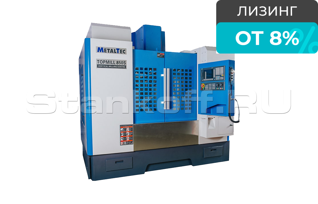

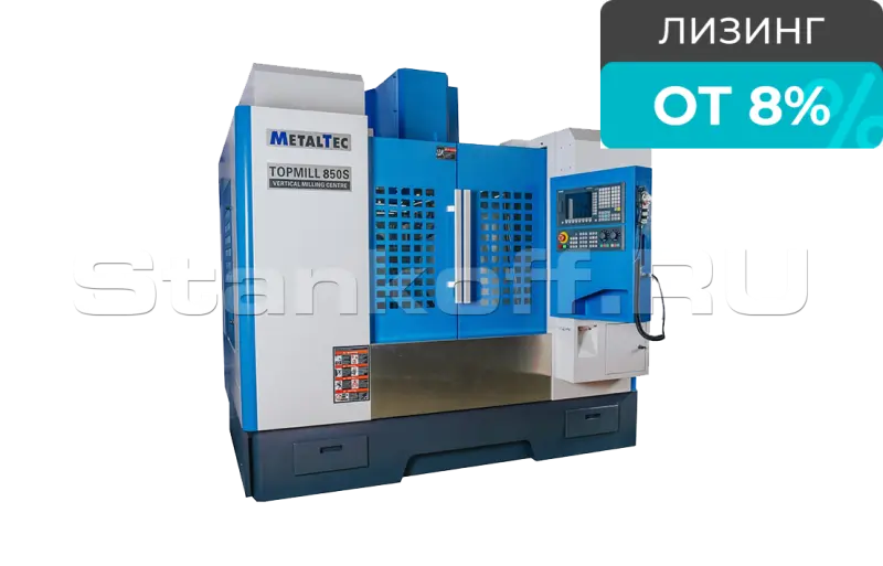

Вертикальный обрабатывающий центр с ЧПУ MetalTec TOPMILL 850S-4X
Вертикальные многоцелевые обрабатывающие центры TOPMILL 850S-X предназначены для высокоточной обработки металла, для производства деталей и узлов машин и механизмов, пресс-форм и т.д. Такие операции как фрезерование, сверление, зенкерование, растачивание, нарезание резьбы, обработка двухмерных и трехмерных изогнутых поверхностей, обработка наклонных поверхностей.

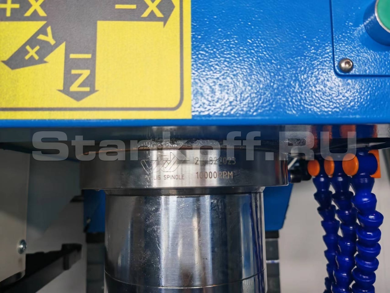

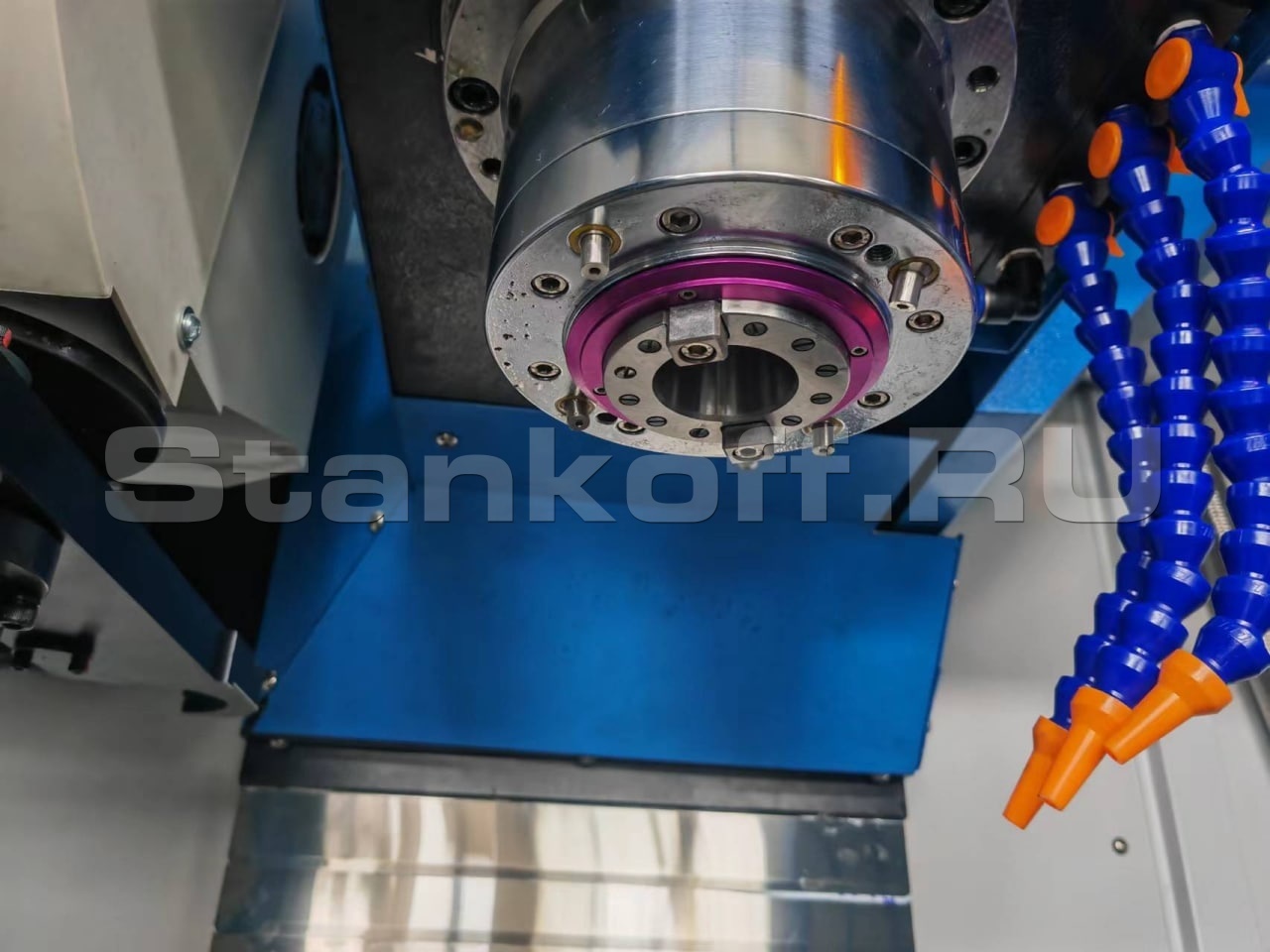

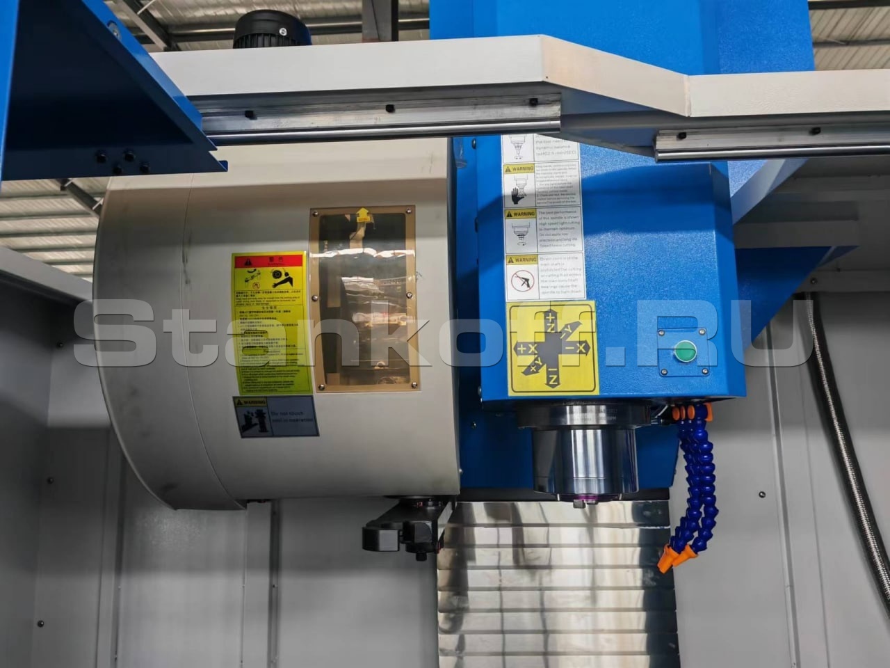

Промышленный электрошпиндель Volis (Тайвань)
Вертикальный обрабатывающий центр с ЧПУ MetalTec TOPMILL 850S, укомплектован высокоточным электрошпинеделем ведущего мирового производителя – Danquan Precision Machinery Co., Ltd (Тайвань). Сборка шпинделей VOLIS – осуществляется при непрерывном контроле всех этапов производства службой качества. Точное соблюдение всех производственных нормативов, позволило компании заработать репутацию поставщика оборудования наивысшего качества.
Высокая точность и жесткость достигаются благодаря высокоточным подшипникам P4. Благодаря заводской балансировке на высокопрецизионном оборудовании, шпиндели VOLIS превосходят своих аналогов по мощностным параметрам, точности, ресурсу и качеству.

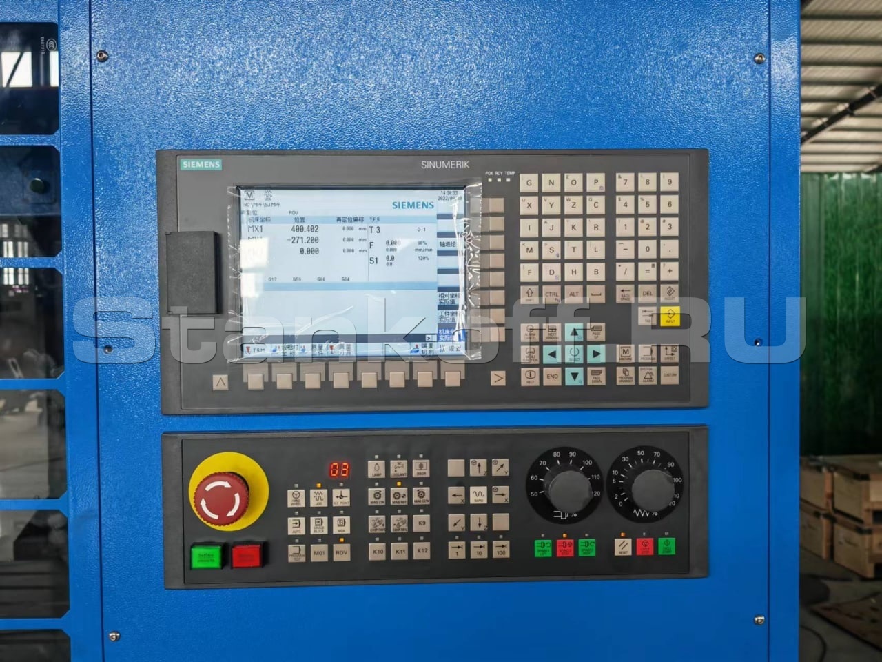

Система управления Simens 808D Advanced
• Обработка с поддержкой до 4 осей (токарная обработка, фрезерная обработка на обрабатывающих центрах с ЧПУ, а также токарные обрабатывающие центры без оси Y);
• Благодаря функции Advanced Surface в сочетании с высокодинамичными приводами SIEMENS, система 808D Advanced идеально подходит для обработки пресс-форм и штампов;
• Auto Servo Tuning (AST). Легкая и быстрая оптимизация системы на станках, которые имеют высокие требования к динамике и точности при обработке штампов и пресс-форм;
• Функция мгновенного снятия момента с вала двигателя для обеспечения безопасности при аварийных ситуаций - Safe Torque Off (STO);
• Обратная связь по положению.

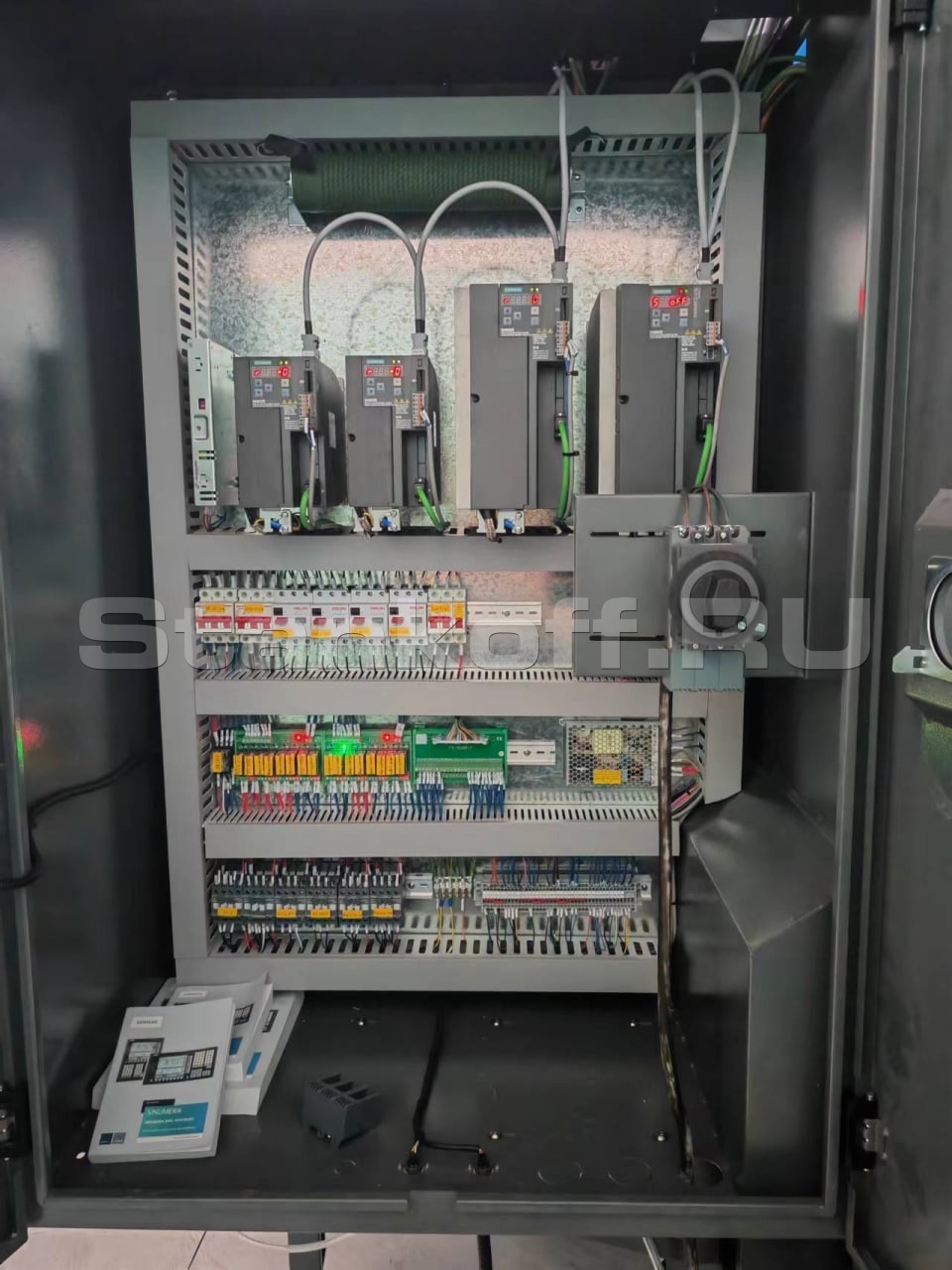

Цифровые серводвигатели и драйверы Siemens
Установленные на осях перемещения серводвигатели SIEMENS, имеют оптимальную совместимость с управляющим ПО, что дает непревзойденное быстродействие и отсутствие десинхронизации в работе программного обеспечения, частотных преобразователей и серводвигателей.

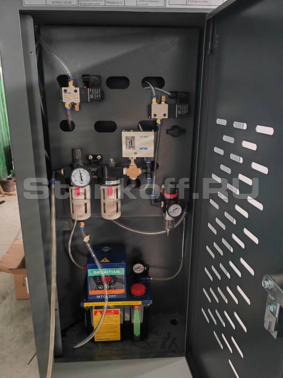

Автоматическая система смазки
Обеспечивает бесперебойную своевременную смазку узлов станка – ШВП и направляющих.

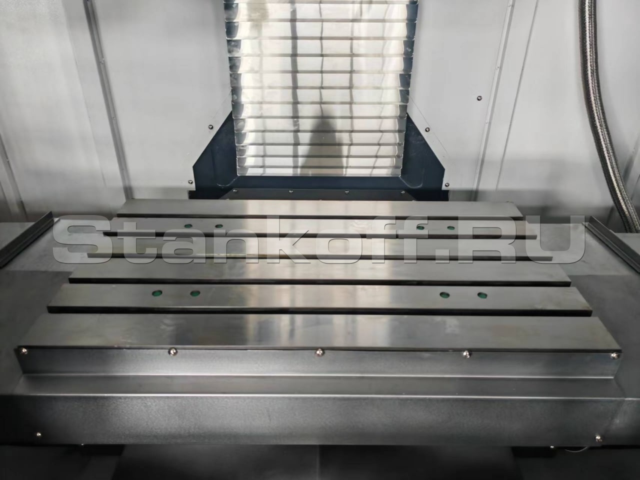

Размеры рабочего стола, мм 1000 х 500
Наибольшая нагрузка на стол, кг 580
T-пазы стола, мм 18 х 150 х 5
Перемещение по оси X, мм 800
Перемещение по оси Y, мм 450
Перемещение по оси Z, мм 510
Расстояние от торца шпинделя до поверхности рабочего стола, мм 150 - 660
Расстояние от шпинделя до колонны, мм 610
Направляющие перемещения, X / Y / Z Линейные направляющие (С3)
Шарико-винтовые пары, X / Y / Z 4012 / 4012 / 4012 (Класс точности P4)
Шпиндель VOLIS (Тайвань) – ременной привод:
Обороты шпинделя, об/мин -1 10000
Мощность электродвигателя главного привода (пост. / 30 мин.), кВт 7,5 / 11
Инструментальная система OKADA (Тайвань):
Тип хвостовика инструмента ВТ40
Емкость магазина инструмента 24
Максимальный вес устанавливаемого инструмента, кг 8
Максимальный диаметр устанавливаемого инструмента, мм 100
Максимальная длина устанавливаемого инструмента, мм 300
Быстрые перемещения по осям Х / Y / Z, мм/мин 30 000 / 30 000 / 20 000
Скорость обработки, мм/мин 1 - 10 000
Точность позиционирования, мм ± 0,005 / 300
Повторяемость, мм ± 0,003 / 300
Напряжение, В / Частота, Гц 380 ± 10% / 50 ± 10%
Общая установленная мощность, кВт 20
Давление воздуха, МПа 0,6
Габаритные размеры:
Длина, мм 2800
Ширина, мм 2300
Высота, мм 2560
Вес, кг 5500
