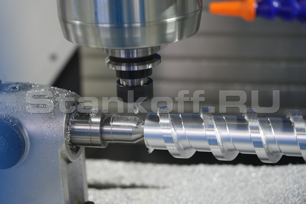

4 Ось (поворотный стол ф250 мм с задней бабкой)
Станок оснащен поворотным столом диаметром 250 мм, что позволяет производить обработку сложных деталей с меньшим количеством «переустановки» деталей.
Поворотный стол оборудован 3-х кулачковым патроном, так же в комплект входит ручная задняя бабка.
