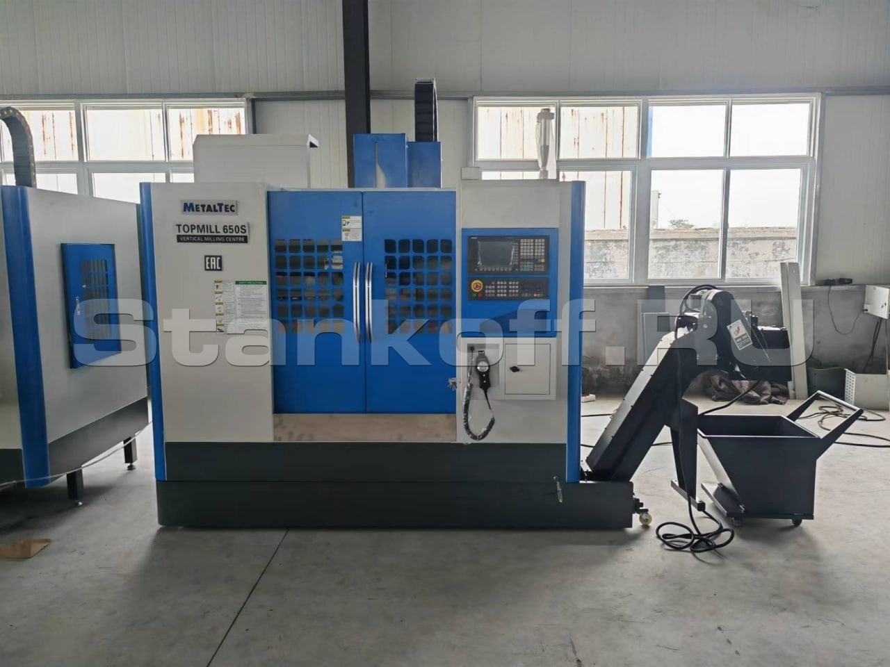

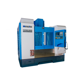

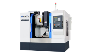

Вертикальный обрабатывающий центр с ЧПУ MetalTec TOPMILL 650S-4X
Вертикальные многоцелевые обрабатывающие центры TOPMILL 650S-X предназначены для высокоточной обработки металла, для производства деталей и узлов машин и механизмов, пресс-форм и т.д. Станок выполняет такие операции как фрезерование, сверление, зенкерование, растачивание, нарезание резьбы, обработка двухмерных и трехмерных изогнутых поверхностей, обработка наклонных поверхностей.

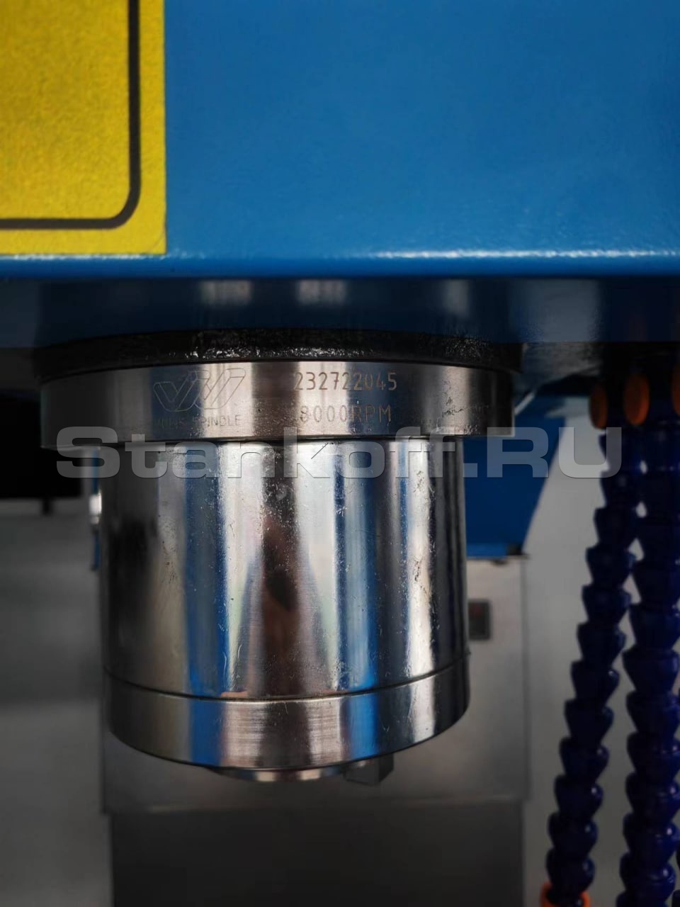

Промышленный электрошпиндель Volis (Тайвань)
Вертикальный обрабатывающий центр с ЧПУ MetalTec TOPMILL 650S, укомплектован высокоточным электрошпинеделем ведущего мирового производителя – Danquan Precision Machinery Co., Ltd (Тайвань). Сборка шпинделей VOLIS - осуществляется при непрерывном контроле всех этапов производства службой качества. Точное соблюдение всех производственных нормативов, позволило компании заработать репутацию поставщика оборудования наивысшего качества. Высокая точность и жесткость достигаются благодаря высокоточным подшипникам P4. Благодаря заводской балансировке на высокопрецизионном оборудовании, шпиндели VOLIS превосходят своих аналогов по мощностным параметрам, точности, ресурсу и качеству.

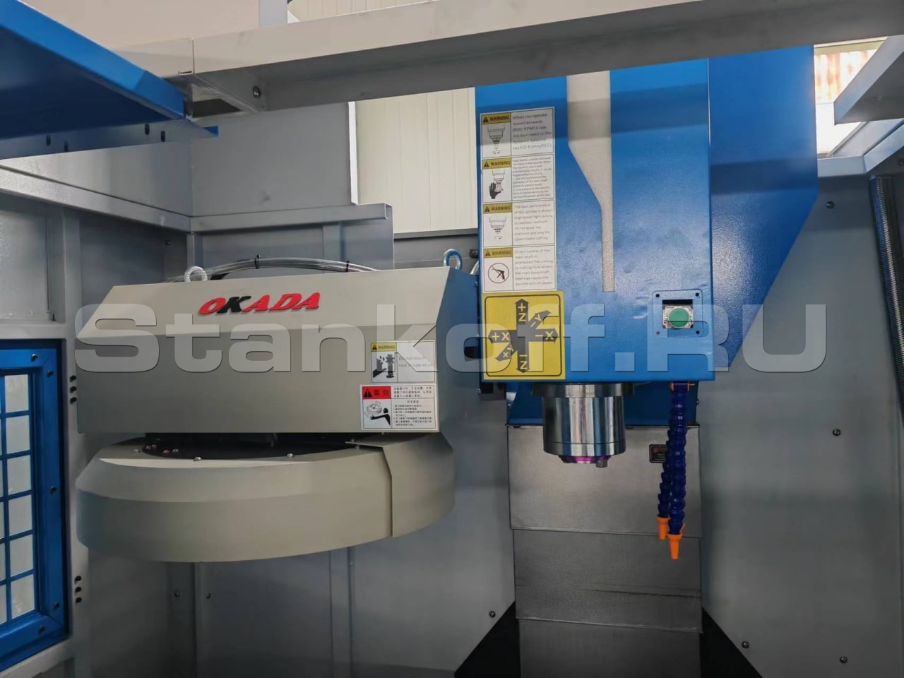

Магазин автоматической смены инструмента на 24 единицы Aimach/Okada (Тайвань)
Смена инструмента происходит автоматически, по заданной оператором программе очередности. Очередность смены, и номер ячейки инструмента, устанавливаются оператором в зависимости от обрабатываемой заготовки и программы обработки.

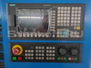

Система управления SIEMENS 808D ADVANCED
• Обработка с поддержкой до 4-ти осей;
• Благодаря функции Advanced Surface в сочетании с высокодинамичными приводами SIEMENS, система 808D Advanced идеально подходит для обработки пресс-форм и штампов;
• Auto Servo Tuning (AST). Легкая и быстрая оптимизация системы на станках, которые имеют высокие требования к динамике и точности при обработке штампов и пресс-форм;
• Функция мгновенного снятия момента с вала двигателя для обеспечения безопасности при аварийных ситуаций - Safe Torque Off (STO).

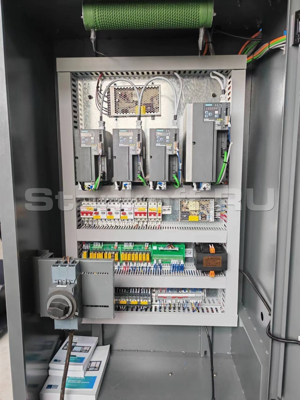

Цифровые серводвигатели и драйверы SIEMENS
Установленные на осях перемещения серводвигатели SIEMENS, имеют оптимальную совместимость с управляющим ПО, что дает непревзойденное быстродействие и отсутствие десинхронизации в работе программного обеспечения, частотных преобразователей и серводвигателей.

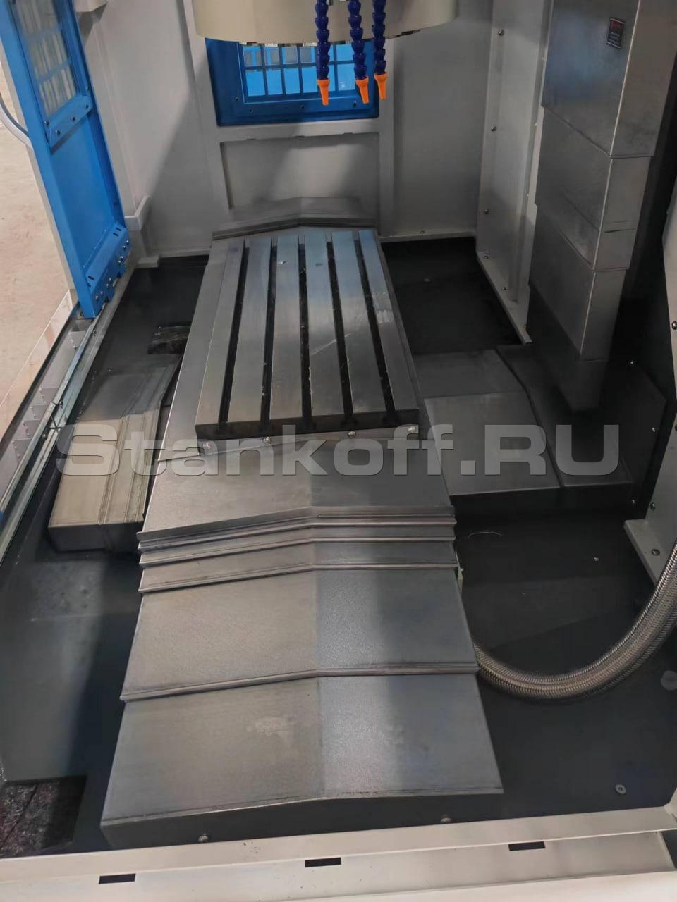

Телескопические защитные кожухи
Направляющие качения надежно защищены от воздействия СОЖ и стружки телескопическими защитами, что позволяет значительно снизить механические воздействия и увеличить срок службы. Таким образом станок сохраняет заявленные заводом характеристики при самых тяжелых условиях эксплуатации.
