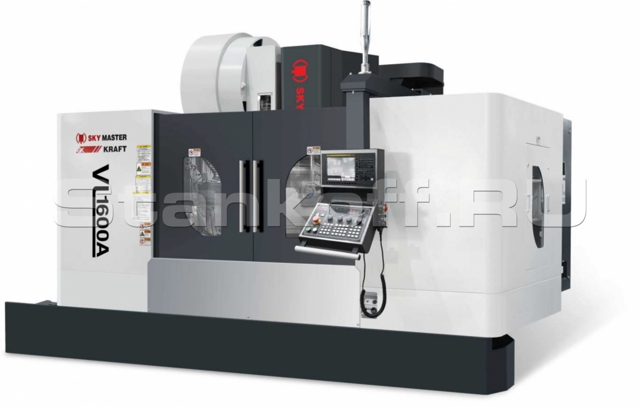

Вертикальный обрабатывающий центр VL-1600A
Вертикальный обрабатывающий центр VL-1600A позволяет вести комплексную механическую обработку поверхностей заготовки различными способами - фрезерование, сверление, расточка, зенкерование, развертывание отверстия, нарезка резьб и другие операции.
Фрезерный центр оснащён ЧПУ (числовым программным управлением), много инструментальным магазином с устройством для автоматической смены инструмента. Управление обработкой заготовки осуществляется по заданной программе. Сочетает высокую производительность, гибкость переналадки на другие режим работы.
Структура станка тщательно проработана и имеет высокую жесткость. При производстве применяются линейные направляющие двух компаний: Rexroth (Германия) и THK (Япония), что гарантирует превосходные показатели обработки. Рабочий стол имеет мощную поддержку по всей длине для обеспечения динамической точности и долгого срока службы.
Основные части станка изготовлены из высококачественного чугуна, чтобы так же гарантировать высокую жесткость и стабильность на протяжении всего срока службы. Предварительно натянутые высокоточные ШВП с двойной гайкой, класса C3, по всем осям имеют прямой привод от сервомоторов, что гарантирует эффективность перемещения и, кроме того, высокую точность позиционирования. Патентованная конструкция колонны обеспечивает непревзойденную жесткость.

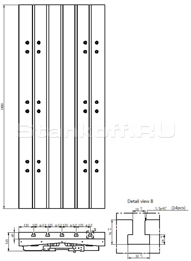

Размер стола, мм 1800х760
Максимальная нагрузка на стол, кг 1500
T-пазы, Ширина x Дистанция x Кол-во, мм 18x125x5
