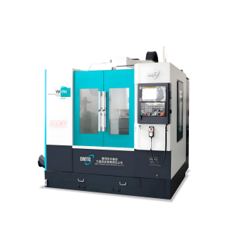

Вертикальный обрабатывающий центр VMC 850 GSK
Вертикальный обрабатывающий центр VMC 850 GSK предназначен для высокопроизводительной фрезерной обработки корпусных, плитных и других деталей сложной формы. Станок позволяет выполнять фрезерование плоскостей и пазов, сверление, рассверливание, зенкерование, растачивание и жёсткое нарезание резьбы. Оборудование подходит для единичного и серийного производства деталей для машиностроения, автомобилестроения, энергетической и других отраслей промышленности.
  • Жёсткая станина и основные несущие элементы из чугуна обеспечивают высокое сопротивление нагрузкам резания и снижают уровень вибраций при интенсивной обработке.
  • Предварительно натянутые шарико-винтовые пары позволяют уменьшить влияние теплового расширения и повысить стабильность позиционирования.
  • Высокоскоростной шпиндель с прямым приводом, конусом BT40 и частотой вращения до 12 000 об/мин обеспечивает эффективную обработку на высоких режимах резания.
