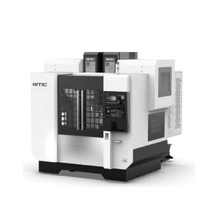

Вертикальный обрабатывающий центр PRATIC PLT540–2W
Вертикальный обрабатывающий центр PRATIC PLT540–2W — двухшпиндельный трехосевой станок с ЧПУ, объединяющий фрезерование, сверление, растачивание и нарезание резьбы. Позволяет одновременно обрабатывать две однотипные детали, что удваивает производительность и экономит пространство. Подходит для обработки алюминия, стали и меди, используется в автомобильной, аэрокосмической и медицинской промышленности. Обеспечивает высокую точность и скорость благодаря современным сервоприводам и качественным комплектующим.
