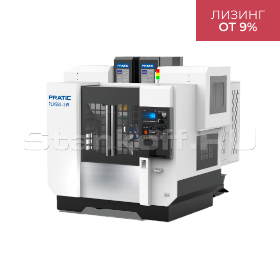

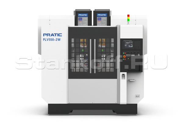

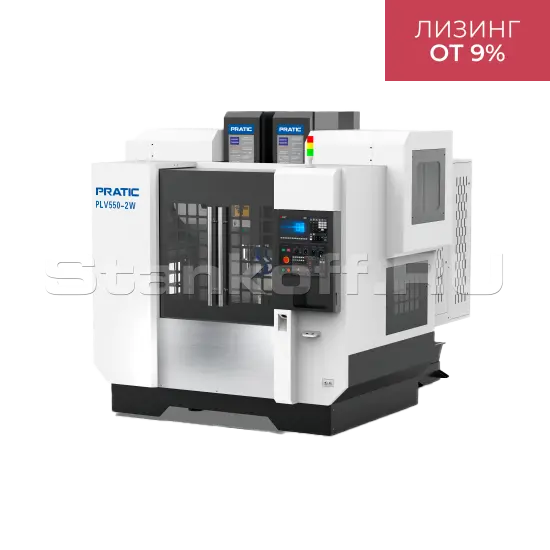

Вертикальный обрабатывающий центр PRATIC PLV550–2W
Вертикальный обрабатывающий центр PRATIC PLV550–2W — высокоточный трехосевой станок с двумя шпинделями и ЧПУ, объединяющий функции фрезерования, сверления, растачивания и нарезания резьбы. Благодаря возможности одновременной обработки двух однотипных деталей по одной программе, станок существенно повышает производительность, экономит пространство и сокращает время переналадки. PRATIC PLV550–2W подходит для работы с алюминием, сталью и медью и широко применяется в автомобилестроении, аэрокосмической, медицинской промышленности, а также при производстве штампов, пресс-форм и машинных компонентов. Высокая точность и скорость обработки достигаются за счет современной системы ЧПУ и динамичных сервоприводов по осям X, Y и Z с комплектующими от ведущих мировых производителей.
