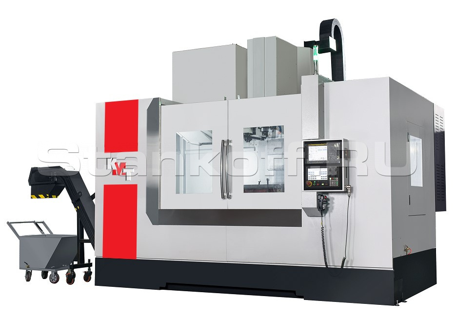

Вертикальный обрабатывающий центр KVL Sino 850
Вертикальный обрабатывающий центр VMC-850F благодаря высокоскоростным линейным направляющим качения и шпинделю с жестким цельнолитым корпусом, а также быстродействующей системе автоматической смены инструмента обеспечивает высокую эффективность и точность обработки. Станина, колонна, шпиндельная бабка, и рабочий стол выполнены из высококачественного серого чугуна, изготовленного с 2-х кратной обработкой старением для устранения внутренних остаточных напряжений. Все эти элементы станка оптимизированы программным обеспечением SolidWorks, которое значительно повышает жесткость и устойчивость станка и его элементов, а также снижает деформации и вибрации, вызванные обработкой. Этот станок может выполнять операции фрезерования, сверления, развёртывания, нарезание резьбы и как правило используется в военной, горнодобывающей, автомобильной промышленности и других отраслях механической обработки. Станок может быть использован для серийного и массового производства, и может быть выведен в автоматическую производственную линию.
