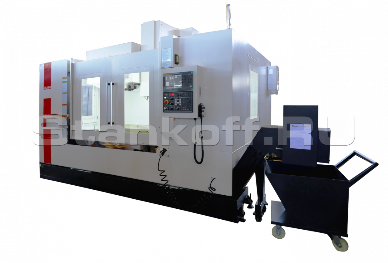

Вертикальный обрабатывающий центр KVL Sino 1260А
Вертикально-фрезерный обрабатывающий центр серии KVL это современный, высоко скоростной, производительный обрабатывающий центр с ЧПУ для еденичного и серийного производства. Предназначен для высокопроизводительной и точной обработки заготовок из стали, чугуна, цветных металлов. Система ЧПУ FANUC идеально подходит для обработки деталей имеющих сложную геометрическую форму, например, пресс-формы. Станок позволяет выполнять такие операции как фрезерование, сверление, зенкерование, растачивание, нарезание резьбы, обработка двухмерных и трехмерных изогнутых поверхностей.

Рабочая зона
Размеры рабочего стола, мм 1200 x 600
Наибольшая нагрузка на стол, кг 800
T-пазы стола 5 x 18 x 100
Перемещение по оси X, мм 1 000
Перемещение по оси Y, мм 620
Перемещение по оси Z, мм 630
Расстояние от торца шпинделя до поверхности рабочего стола, мм 120 - 750
Расстояние от оси шпинделя до направляющих колонны, мм 667
Шпиндель
Обороты шпинделя, Мин-1 20 - 10 000
Мощность электродвигателя главного привода (пост./30 мин.), кВт 11 / 15
Направляющие и ШВП
Тип направляющих по осям X/Y/Z Роликовые
Ширина направляющих по осям X/Y/Z, мм 35 / 45 / 45
Количество направляющих по осям X/Y/Z, Шт. 2 / 2 / 2
Диаметр и шаг ШВП, мм х мм Ø40 х 16
Класс точности ШВП, класс С3
Мощность двигателей по осям X/Y/Z, кВт 3 / 3 / 3
Крутящий момент двигателей по осям X/Y/Z, Нм 20 / 20 / 36
Инструментальная система
Тип хвостовика инструмента ВТ-40
Емкость магазина инструмента, Шт. 24 (тип рука)
Время смены инструмента, сек 2,5
Максимальный диаметр инструмента (без инструмента в соседних позициях), мм Ø 78 (Ø 120)
Максимальная длина инструмента, мм 300
Максимальная масса инструмента, Кг 8
Скорость перемещений
Быстрые перемещения по осям Х/Y/Z, м/мин 36 / 36 / 32
Рабочая подача по осям Х/Y/Z, м/мин 12
Точность
Точность позиционирования по осям X/Y/Z, мм 0,008
Повторяемость по осям X/Y/Z, мм 0,005
Энергопотребление
Напряжение, В 380
Частота, Гц 50
Прочие характеристики
Максимальная потребляемая мощность станка, кВА 20
Давление воздуха, bar 6-8
Габаритные размеры
Длина х Ширина х Высота (c транспортером стружки), мм 4 600 х 2 620 x 2 810
Масса, Кг 6 800
