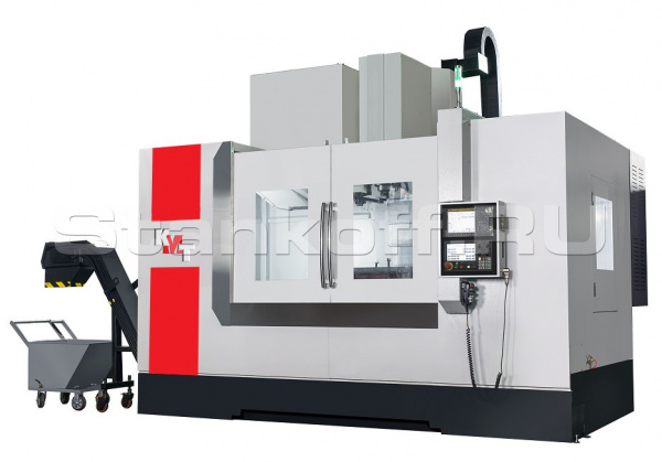

Вертикальный обрабатывающий центр KVL Sino 1000B
Вертикально-фрезерный обрабатывающий центр серии KVL это современный, высоко скоростной, производительный обрабатывающий центр с ЧПУ для еденичного и серийного производства. Предназначен для высокопроизводительной и точной обработки заготовок из стали, чугуна, цветных металлов. Система ЧПУ FANUC идеально подходит для обработки деталей имеющих сложную геометрическую форму, например, пресс-формы. Станок позволяет выполнять такие операции как фрезерование, сверление, зенкерование, растачивание, нарезание резьбы, обработка двухмерных и трехмерных изогнутых поверхностей.
