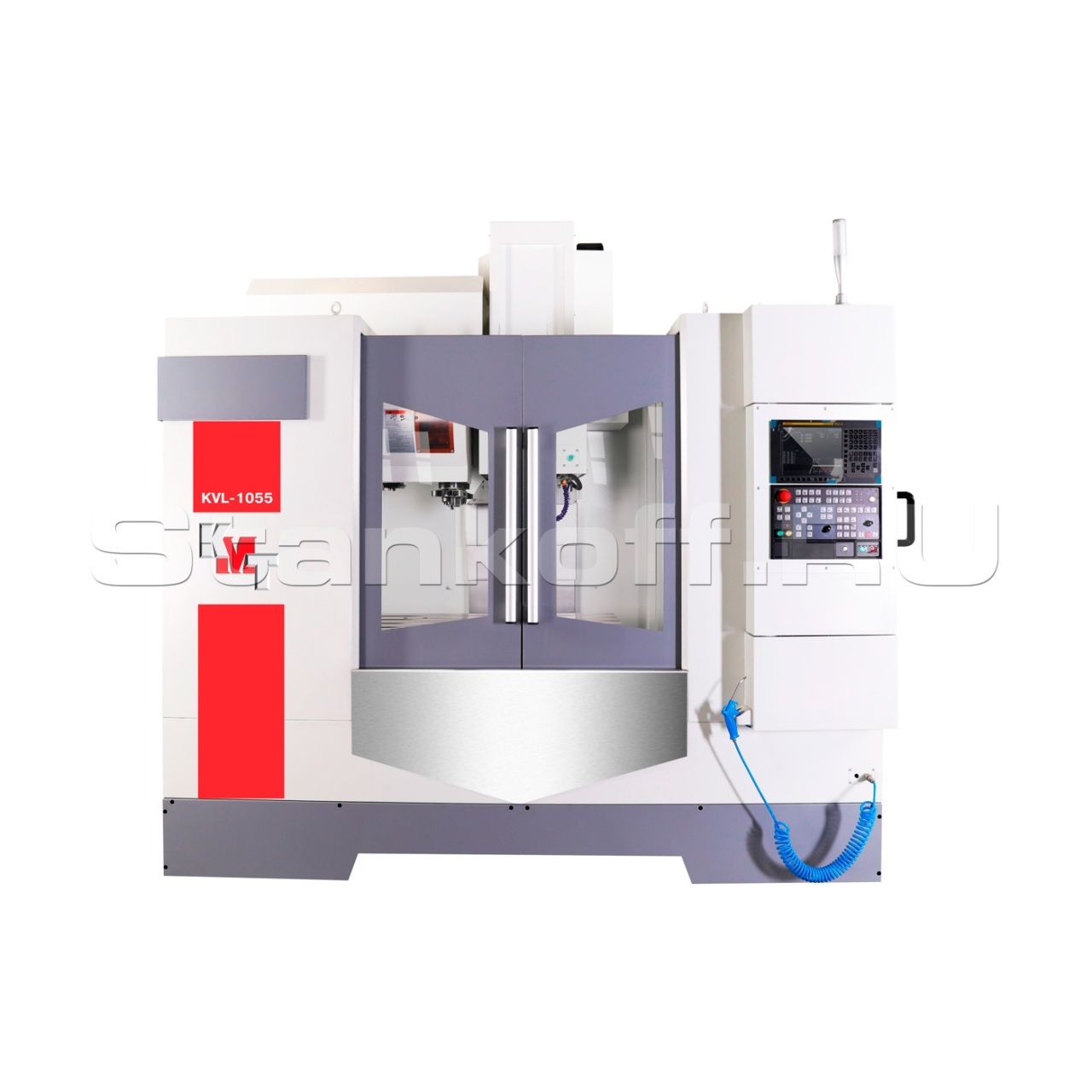

Вертикально обрабатывающий центр KMT KVL1055-F
Вертикально обрабатывающий центр KMT KVL1055-F имеет широкий спектр применения в различных отраслях промышленности. Предназначен для высокоточной обработки деталей из металла с использованием фрезерных инструментов.

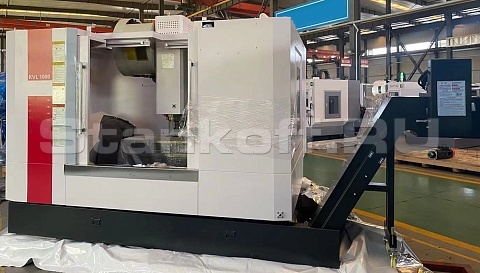

Транспортер для удаления стружки
Эффективно удаляет стружку из зоны резания и позволяет работать на станке без остановок на обслуживание. С конвейером поставляется корзина для сбора стружки.

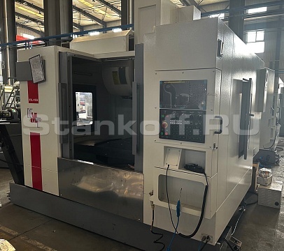

Система ЧПУ
Система ЧПУ
В базовой комплектации устанавливается обновлённая система ЧПУ FANUC PLUS 0i-MF (5), LCD монитор 10,4 дюймов
Удобное использование, высочайшее качество изготовления, исключительная надежность системы, простота программирования;
- Интерфейс на русском языке;
- Система ЧПУ оборудована портом USB и сетевым портом, находящимся на передней панели для удобного использования, функция передачи данных, пульт перемещений MPG.
- Наиболее распространённая система ЧПУ в России, что позволит с легкостью найти оператора станка для вашего производства.
