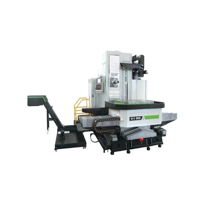

Горизонтальный расточно-фрезерный обрабатывающий центр DBM-110
Обновлено 15.10.2025 1002482
  • Размер рабочего стола: 1 400 × 1 600 мм
  • Количество и размер Т-образных пазов: 9 – 22 - 160
  • Расстояние от торца шпинделя до центра рабочего стола: -125 – 1 925 мм
  • Расстояние от центра шпинделя до поверхности рабочего стола:140 – 1 740 мм
  • Макс. радиус поворота рабочего стола с установленной заготовкой: 4 435 мм
  • Макс. вес устанавливаемой заготовки: 8 000 кг
  • Макс. высота устанавливаемой заготовки: 1 740 мм
  • Ход по оси X: 2 500 мм
  • Скорость резания по оси X: 10 000 мм/мин
  • Скорость быстрого хода по оси X:10 000 мм/мин
  • Направляющие по оси X: PMI – MSR65LS3SSF1A
  • ШВП по оси X: PMI – 1R63-10T6-1FDDC
  • Двигатель оси X:Fanuc αiF30 7 кВт 30 Нм
  • Ход по оси Z: 1 500 мм
  • Скорость резания по оси Z: 10 000 мм/мин
  • Скорость быстрого хода по оси Z: 10 000 мм/мин
  • Направляющие по оси Z: PMI – MSR65LS3SSF1A
  • ШВП по оси Z: PMI – 1R63-10T5-1FDDC
  • Двигатель оси Z:Fanuc αiF30 7 кВт 30 Нм
  • Ход по оси Y: 1 600 мм
  • Скорость резания по оси Y: 10 000 мм/мин
  • Скорость быстрого хода по оси Y: 10 000 мм/мин
  • Направляющие по оси Y: PMI – MSR65LS4SSF1A
  • ШВП по оси Y:PMI – 1R63-10T5-1FDDC
  • Двигатель оси Y: Fanuc αiF40B 6 кВт 38 Нм
  • Ход по оси W: 550 мм
  • Скорость резания по оси W: 6 000 мм/мин
  • Скорость быстрого хода по оси W: 8 000 мм/мин
  • Двигатель оси W:Fanuc αiF12 3 кВт 12 Нм
  • Точность позиционирования: 0.015 мм
  • Точность повторного позиционирования: 0.010 мм
  • Дискретность поворота оси B: 0.001° / 360°
  • Скорость поворота рабочего стола оси B: 1.5 об/мин
  • Двигатель оси B: Fanuc αiF30 7 кВт 30 Нм
  • Точность индексации поворота оси B: 10"
  • Точность повторной индексации оси B: 4"
  • Конус и диаметр отверстия шпинделя: BT50 110 мм
  • Макс. скорость вращения шпинделя: 2 500 мм
  • Двигатель шпинделя:
  • Fanuc αiI22
  • 22 (26) кВт 140 Нм
  • Вместительность магазина инструментов:40 инструментов
  • Макс. длина инструмента: 600 мм
  • Макс. диаметр инструмента при полной загрузке: 125 мм
  • Макс. диаметр инструмента без соседних позиций: 250 мм
  • Макс. вес инструмента: 25 кг
  • Модель системы ЧПУ: Fanuc 0i MF (1)
  • Оптические линейки (УЦИ): по оси X. Z, Y
  • Система подачи СОЖ: 480 л, 30 Бар
  • Требования к электропитанию: 65 кВА / 380 В / 50 Гц
  • Габаритные размеры: 7 250 × 6 000 × 4 800 мм
  • Вес: 30 500 кг
