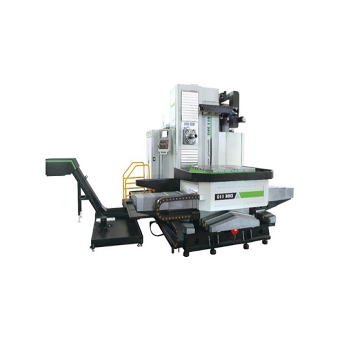

Горизонтальный расточно-фрезерный обрабатывающий центр DBE-110
Обновлено 16.05.2025 986325
  • Размер рабочего стола: 1 250 × 1 250 мм
  • Количество и размер Т-образных пазов: 7 – 22 – 160
  • Расстояние от торца шпинделя до центра рабочего стола: -70 – 1 680 мм
  • Расстояние от центра шпинделя до поверхности рабочего стола: 0 – 1 400 мм
  • Макс. радиус поворота рабочего стола с установленной заготовкой: 3 700 мм
  • Макс. вес устанавливаемой заготовки: 5 000 кг
  • Макс. высота устанавливаемой заготовки: 1 400 мм
  • Ход по оси X: 1 700 мм
  • Скорость резания по оси X: 10 000 мм/мин
  • Скорость быстрого хода по оси X: 12 000 мм/мин
  • Направляющие по оси X: PMI – MSR55LE3SSF1A
  • ШВП по оси X: PMI – 1R63-10T6-1FDIC
  • Двигатель оси X: Fanuc βis30 3 кВт 27 Нм
  • Ход по оси Z: 1 200 мм
  • Скорость резания по оси Z: 10 000 мм/мин
  • Скорость быстрого хода по оси Z: 12 000 мм/мин
  • Направляющие по оси Z: PMI – MSR65LE2SSF1A
  • ШВП по оси Z: PMI – 1R63-10T6-1FDIC
  • Двигатель оси Z: Fanuc βis40 3 кВт 36 Нм
  • Ход по оси Y: 1 400 мм
  • Скорость резания по оси Y: 10 000 мм/мин
  • Скорость быстрого хода по оси Y: 12 000 мм/мин
  • ШВП по оси Y: PMI – 1R63-10T6-1FDIC
  • Двигатель оси Y: Fanuc βis40B 3 кВт 36 Нм
  • Ход по оси W: 550 мм
  • Скорость резания по оси W: 6 000 мм/мин
  • Скорость быстрого хода по оси W: 8 000 мм/мин
  • Двигатель оси W: Fanuc βis22 3 кВт 20 Нм
  • Точность позиционирования: 0.015 мм
  • Точность повторного позиционирования: 0.010 мм
  • Дискретность поворота оси B: 1° / 360°
  • Скорость поворота рабочего стола оси B: 5 об/мин
  • Двигатель оси B: Fanuc βis30 3 кВт 27 Нм
  • Точность индексации поворота оси B: 10"
  • Точность повторной индексации оси B: 3"
  • Конус и диаметр отверстия шпинделя: BT50 110 мм
  • Макс. скорость вращения шпинделя: 2 500 об/мин
  • Двигатель шпинделя:
  • Fanuc βiIP30
  • 15 (18.5) кВт 143 Нм
  • Вместительность магазина инструментов: 40 инструментов
  • Макс. длина инструмента: 500 мм
  • Макс. диаметр инструмента при полной загрузке: 125 мм
  • Макс. диаметр инструмента без соседних позиций: 250 мм
  • Макс. вес инструмента: 25 кг
  • Модель системы ЧПУ: Fanuc 0i MF (1)
  • Оптические линейки (УЦИ): по оси X. Z, Y
  • Система подачи СОЖ: 480 л, 30 Бар
  • Требования к электропитанию: 45 кВА / 380 В / 50 Гц
  • Габаритные размеры: 5 800 × 6 100 × 3 500 мм
  • Вес: 22 000 кг
