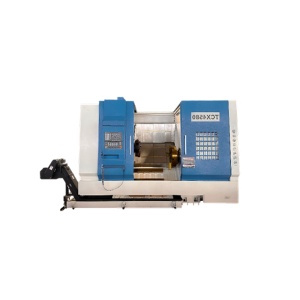

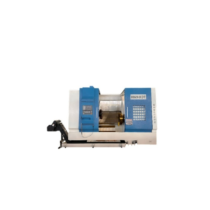

Горизонтальный токарный обрабатывающий центр TCX4580х4000
Обновлено 15.10.2025 1002491
  • Модель: TCX4580
  • Тип станины: Наклонная (45°) литая из чугуна
  • Макс. диаметр обработки над станиной: 800 мм
  • Макс. диаметр обработки над суппортом: 630 мм
  • Макс. диаметр обработки прута: 92 мм
  • Эффективная длина обработки: 4 000 мм
  • Ход по оси X / Z: 430 / 4 000 мм
  • Скорость быстрого хода по оси X / Z: 18 000 / 18 000 мм/мин
  • Тип и макс. мощность двигателя по оси X / Z: Серводвигатель Fanuc, 3 кВт
  • Тип и макс. крутящий момент привода по оси X / Z: Привод через эластичную муфту, 22 Нм
  • Типоразмер и класс точности ШВП по оси X / Z: HIWIN 4010 (C3) / HIWIN 8016 (C3)
  • Тип и размер направляющих по оси X / Z: Роликовые направляющие HIWIN 55 мм
  • Макс. скорость вращения шпинделя: 1 500 об/мин
  • Тип и макс. мощность двигателя шпинделя: Серводвигатель Fanuc, 22 кВт
  • Тип и макс. крутящий момент привода шпинделя: Привод через редуктор BF, 1 144 Нм
  • Диаметр отверстия шпинделя: 105 мм
  • Фланец шпинделя: A2-11
  • Тип и размер патрона: Гидравлический 3-кулачковый, 15″
  • Тип инструментальной головки: 12-позиционная сервогидравлическая
  • Размер хвостовика инструмента: BMT65, ER40, 25×25, Ø40 мм
  • Макс. скорость вращения приводного инструмента: 3 000 об/мин
  • Ход по оси Y: ± 75 мм
  • Конус и диаметр пиноли задней бабки: MT6, 160 мм
  • Ход пиноли задней бабки: 200 мм (гидравлический)
  • Точность позиционирования по оси X / Z: 0.010 мм
  • Точность повторного позиционирования по оси X / Z: 0.008 мм
  • Точность индексации по оси С: 20″
  • Система ЧПУ: Fanuc 0i-TF (5) с Manual Guide
  • Вспомогательные системы:
  • Программируема задняя бабка
  • Программируемый гидравлический люнет
  • Система удаления стружки
  • Маховик ручного хода по осям XZ
  • Теплообменник электрошкафа
  • Система подачи СОЖ
  • Централизованная система смазки
  • Освещение зоны обработки
  • Сигнальная лампа для оператора
  • Параметры электропитания: 380 В / 50 Гц
  • Габаритные размеры и вес: 9 500 × 2 300 × 2 550 мм, 16 000 кг
