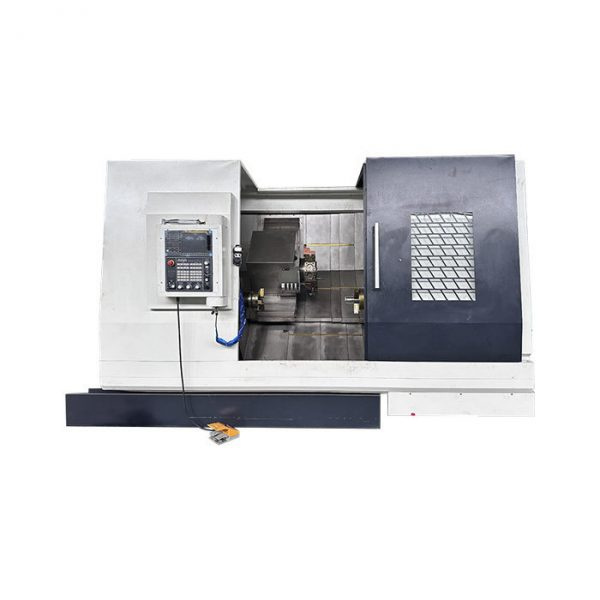

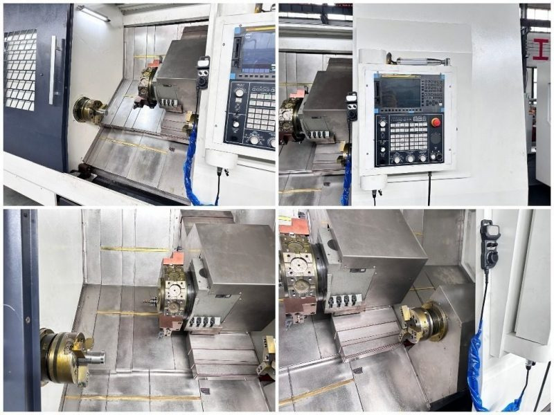

Горизонтальный токарный обрабатывающий центр TCK50-2S - это высокопроизводительное оборудование, предназначенное для точной обработки деталей на станке с ЧПУ. Он обладает широким спектром функций, позволяющих выполнять различные операции токарной обработки с высокой степенью точности и эффективностью.
  • Модель: TCK50-2S
  • Тип станины: Цельнолитая чугунная наклонная (45°)
  • Максимальная длина обработки: 1000 / 1500 мм
  • Максимальный диаметр обработки над станиной: 520 мм
  • Максимальный диаметр обработки над суппортом: 280 мм
  • Ход по оси X: 260 мм
  • Ход по оси Z1: 1000 / 1500 мм
  • Ход по оси Z2: 1000 / 1500 мм
  • Скорость ускоренного хода по оси X / Z1 / Z2: 20000 мм/мин
  • Направляющая по оси X / Z1 / Z2: Hiwin P-class 45 мм
  • ШВП по оси X: Hiwin C3-class 32/10 мм с двойной гайкой
  • ШВП по оси Z1 / Z2: Hiwin C3-class40/10 мм с двойной гайкой
  • Точность позиционирования: 0.008 мм (стандарт GB/T 16462.1-2007)
  • Точность повторного позиционирования: 0.005 мм (стандарт GB/T 16462.1-2007)
  • Отверстие основного шпинделя: A2-8, 88 мм
  • Диаметр сквозного отверстия основного шпинделя: 70 мм
  • Двигатель основного шпинделя: Серводвигатель 15 (18.5) кВт
  • Скорость вращения основного шпинделя: 2500 об/мин
  • Патрон основного шпинделя: 10” 3-кулачковый гидравлический
  • Отверстие контршпинделя: A2-6, 66 мм
  • Диаметр сквозного отверстия контршпинделя: 50 мм
  • Двигатель контршпинделя: Серводвигатель 7.5 (11) кВт
  • Скорость вращения контршпинделя: 4500 об/мин
  • Патрон контршпинделя: 8” 3-кулачковый гидравлический
  • Держатель инструмента:
  • Diamond Heart 12-позиционный BMT55
  • + 3 осевых приводных блока
  • + 3 радиальных приводных блока
  • Ход по оси Y: 90 мм
  • Точность индексации оси C: 8″
  • Система ЧПУ: Fanuc 0i TF1
  • Система удаления стружки: Цепной конвейер с баком
  • Система смазки направляющих и ШВП: Автоматическая Japanese Valley
  • Параметры электропитания: 380 В / 50 Гц
  • Габаритные размеры: 4500 / 5000 х 2200 х 2450 мм
  • Вес: 4400 / 4800 кг
