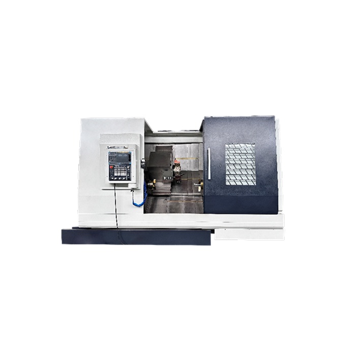

Горизонтальный токарный обрабатывающий центр TCX3675/2S
Обновлено 15.10.2025 1002484
  • Модель: TCX3675/2S
  • Тип станины: Наклонная (45°) литая из чугуна
  • Макс. диаметр устанавливаемой заготовки: 400 мм
  • Макс. диаметр обработки над станиной: 360 мм
  • Макс. диаметр обработки над суппортом: 220 мм
  • Макс. диаметр обработки прута: 40 мм
  • Эффективная длина обработки: 750 мм
  • Ход по оси X / Z1 / Z2: 250 / 600 / 600 мм
  • Скорость быстрого хода по оси X / Z1 / Z2: 20 000 / 20 000 / 20 000 мм/мин
  • Тип и макс. мощность двигателя по оси X / Z1 / Z2: Серводвигатель GSK 3 / 3 / 3 кВт
  • Тип и макс. крутящий момент привода по оси X / Z1 / Z2: Привод через эластичную муфту, 22 Нм
  • Типоразмер и класс точности ШВП по оси X / Z: 4010 (C3) / 4010 (C3) / 4010 (C3)
  • Тип и размер направляющих по оси X / Z: Роликовые направляющие 45 мм
  • Макс. скорость вращения шпинделя: 6 000 об/мин
  • Макс. скорость вращения контршпинделя: 6 000 об/мин
  • Тип и макс. мощность двигателя шпинделя: Мотор-шпиндель, 15 кВт
  • Тип и макс. мощность двигателя контршпинделя: Мотор-шпиндель, 15 кВт
  • Тип и макс. крутящий момент привода шпинделя: Привод через эластичную муфту, 125 Нм
  • Тип и макс. крутящий момент привода контршпинделя: Привод через эластичную муфту, 125 Нм
  • Конус, диаметр и фланец шпинделя: MT6, 52 мм, A2-5
  • Конус, диаметр и фланец контршпинделя: MT6, 52 мм, A2-5
  • Тип и размер патрона: Гидравлический 3-кулачковый, 6″
  • Тип и размер патрона контршпинделя: Гидравлический 3-кулачковый, 6″
  • Тип инструментальной головки: 12-позиционная приводная, BMT55
  • Макс. скорость вращения приводного инструмента: 3 000 об/мин
  • Точность позиционирования по оси X / Z1 / Z2: 0.008 / 0.008 / 0.008 мм
  • Точность повт. позиционирования по оси X / Z / Z2: 0.005 / 0.005 / 0.005 мм
  • Точность индексации по оси С1 / С2: 10″ / 10″
  • Система ЧПУ: GSK 988 TA
  • Вспомогательные системы:
  • Централизованная система смазки
  • Система подачи СОЖ
  • Система удаления стружки
  • Маховик ручного хода по осям XZ
  • Освещение зоны обработки
  • Сигнальная лампа для оператора
  • Параметры электропитания: 380 В / 50 Гц
  • Габаритные размеры: 4 000 × 2 200 × 2 450 мм
  • Вес: 4 000 кг
