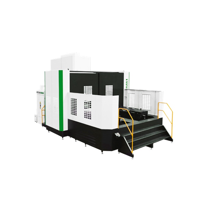

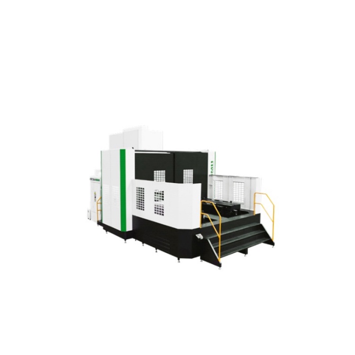

Горизонтальный фрезерный обрабатывающий центр HME80S
Обновлено 15.10.2025 1002496
  • Модель: HME80S
  • Размер рабочего стола: 800 × 800 мм
  • Допустимая нагрузка на рабочий стол: 2 000 кг
  • Расстояние от торца шпинделя до центра рабочего стола: 200 – 1 200 мм
  • Расстояние от центра шпинделя до поверхности стола: 150 – 1 150 мм
  • Ход по оси X (поперечный ход колонны): 1 300 мм
  • Ход по оси Y (вертикальный ход шпинделя): 1 000 мм
  • Ход по оси Z (продольный ход стола): 1 000 мм
  • Угол поворота по оси B (поворот рабочего стола): 360°
  • Скорость подачи: 7 м/мин
  • Скорость ускоренного хода по оси X / Y / Z: 20 / 20 / 15 м/мин
  • Скорость поворота по оси B: 10 об/мин
  • Скорость вращения шпинделя: 6 000 об/мин
  • Конус шпинделя: BT50
  • Двигатель шпинделя: Fanuc βiIP30 15(18.5) кВт, 143 Нм
  • Двигатель оси X / Z: Fanuc βiS40 3 кВт, 36 Нм
  • Двигатель оси Y: Fanuc βiS30B 3 кВт, 27 Нм
  • Двигатель оси B: Fanuc βiS30 3 кВт, 27 Нм
  • Привод по оси X / Y / Z ШВП с двойной гайкой: PMI/HIWIN
  • Направляющие по оси X / Y / Z: Роликовые направляющие PMI/HIWIN
  • Точность позиционирования по оси X / Y / Z: 0.012 мм
  • Точность повторного позиционирования по оси X / Y / Z: 0.008 мм
  • Точность позиционирования по оси B: 5 с
  • Точность повторного позиционирования по оси B: 2 с
  • Магазина инструментов: Цепной, 24 позиции
  • Макс. длина инструмента: 300 мм
  • Макс. вес инструмента: 15 кг
  • Макс. диаметр инструмента (при полной загрузке): 105 мм
  • Макс. диаметр инструмента (без соседних): 200 мм
  • Время смены инструмента: 3.8 с
  • Система ЧПУ: FANUC 0i-MF (1)
  • Основные вспомогательные системы:
  • Система удаления стружки
  • Система охлаждения электрошкафа
  • Система охлаждения масла
  • Система обдува шпинделя
  • Параметры электропитания: 35 кВА / 380 В / 50 Гц
  • Габаритные размеры: 5 300 × 4 000 × 3 700 мм
  • Вес: 17 000 кг
