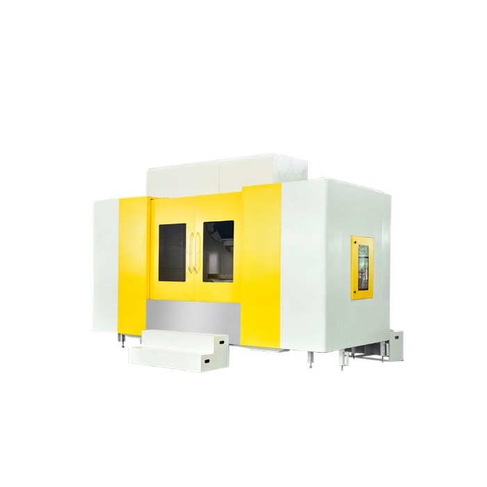

Горизонтальный фрезерный обрабатывающий центр HMC1814
Обновлено 15.10.2025 1002497
  • Модель: HMC1814
  • Размер рабочего стола: 2 000 × 900 мм
  • Количество и размер Т-образных пазов: 5 – 22 × 165 мм
  • Допустимая нагрузка на рабочий стол: 1 600 кг
  • Расстояние от торца шпинделя до центра рабочего стола: 200 – 1 100 мм
  • Расстояние от центра шпинделя до поверхности рабочего стола: 30 – 1 430 мм
  • Ход рабочего стола по оси X: 1 800 мм
  • Ход колонны по оси Z: 900 мм
  • Ход шпиндельной бабки по оси Y: 1 400 мм
  • Направляющие по оси X / Z: Роликовые направляющие Hiwin 55
  • Направляющие по оси Y: Направляющие скольжения
  • Привод по оси X / Z: Сервопривод Fanuc, ШВП Hiwin 5512
  • Привод по оси Y: Сервопривод Fanuc, ШВП Hiwin 5110
  • Скорость хода по оси X / Y / Z: 12 000 мм/мин
  • Скорость подачи по оси X / Y / Z: 1 – 10 000 мм/мин
  • Скорость вращения шпинделя: 6 000 об/мин
  • Мощность двигателя шпинделя: 15 кВт
  • Отверстие шпинделя: BT50, Ø 190 мм
  • Магазин инструментов: 24T BT50
  • Макс. диаметр инструмента:
  • 112 мм (при полной загрузке)
  • 200 мм (без соседних)
  • Макс. длина инструмента: 300 мм
  • Макс. вес инструмента: 15 кг
  • Точность позиционирования: 0.008 /300 мм (по стандарту GB/T18400. 4-2010)
  • Точность повторного позиционирования: 0.005 /300 мм (по стандарту GB/T18400. 4-2010)
  • Система ЧПУ: Fanuc 0i-MF PLUS
  • Параметры электропитания: 380 В / 50 Гц
  • Габаритные размеры: 4 800 × 3 800 × 3 450 мм
  • Вес: 13 000 кг
