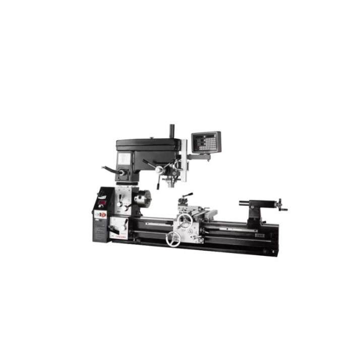

Комбинированный станок ST3325L
Обновлено 15.10.2025 1002506
  • Модель: ST3325L
  • Расстояние между центрами: 1000 мм
  • Диаметр обработки над станиной: 330 мм
  • Диаметр обработки над суппортом: 190 мм
  • Размер станины: 450 х 170 мм
  • Конус шпинделя: MT4
  • Диаметр отверстия шпинделя: 28 мм
  • Скорость вращения шпинделя: 50 – 2600 об/мин
  • Ход по осям X/Z: 203 / 890 мм
  • Скорость подачи по оси X: 0,019 – 0,14 мм/об
  • Скорость подачи по оси Z: 0,038 – 0,284 мм/об
  • Диапазон метрической резьбы: 0,5 – 3 мм
  • Диапазон дюймовой резьбы: 7 – 52 (T.P.I)
  • Ход задней бабки: 51 мм
  • Конус задней бабки: МТ3
  • Максимальный диаметр сверления: 24 мм
  • Максимальный диаметр торцевого фрезерования: 63 мм
  • Максимальный диаметр концевого фрезерования: 12 мм
  • Ход рабочего стола: 110 мм
  • Угол поворота рабочего стола: 360°
  • Расстояние от шпинделя до рабочего стола: 100 мм
  • Ход шпинделя: 127 мм
  • Конус шпинделя: MT3
  • Скорость шпинделя: 50 – 2600 мм
  • Мощность: 1,1 кВт
  • Габариты: 1705 х 585 х 1110 мм
  • Вес: 330 кг
