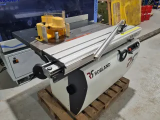

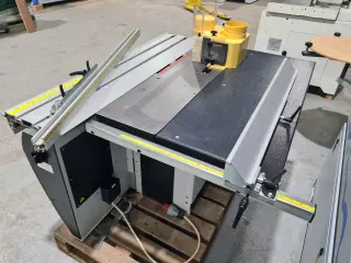

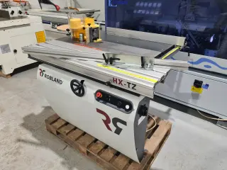

Станкофф.RUМодель HX-TZ 310 является пильно-фрезерным станком
Год выпуска 2014.
Состояние б/у отличное.
Наработки почти нет.
Пиление
Длина пропила1400 мм
Размеры каретки1250 х 320 мм
Размеры основного чугунного стола1077 х 273 мм
Максимальный диаметр пилы250 х 30 мм
Высота пропила85 мм
Угол наклона пильного узла90 – 45 °
Максимальная глубина резания при наклоне45° 55 мм
Частота вращения основного пильного диска4500 об/мин
Мощность двигателя пилы 3 кВт
Ширина пиления по параллельной линейке 600 мм
Фрезерование
Мощность двигателя фрезерного узла3 кВт
Диаметр шпинделя 32 мм
Высота шпинделя 125 мм
Полезная (рабочая) высота шпинделя120 мм
Ход шпинделя140 мм
Частота вращения шпинделя3000/6000 об/мин
Вес станка 340 кг
