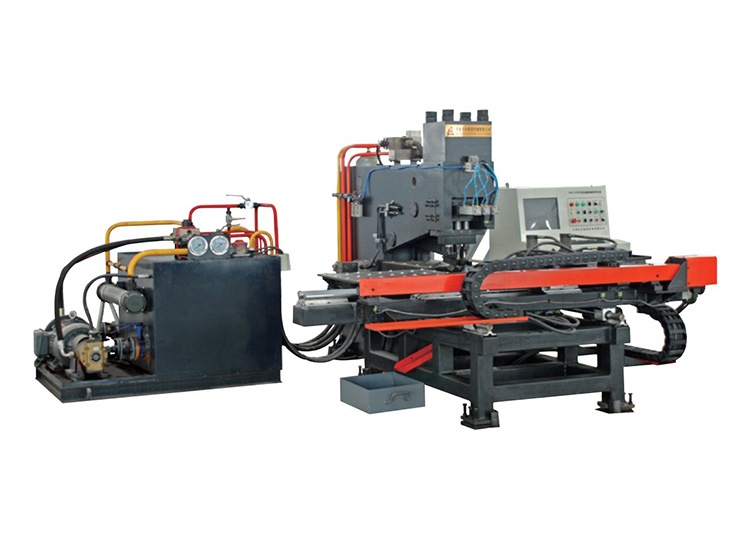

Данный вертикальный сверлильный стан с ЧПУ типа PZ 2016 главно используется в обработке торце листа, фланеца, щита, листа для соединения, плитовины и т.д, в области производства Металлоконструкции,...
Технические характеристики
| № | Параметры | Значение |
| 1 | Сила пробивки | 1100 КН, |
| 2 | Сила маркировки | 1100 КН |
| 3 | Толщина обработки заготовки | Материалл Q235: 5 – 25 мм |
| Материалл Q420: 5 – 16 мм | ||
| 4 | Максимальные размеры заготовки | 1000 * 1500 мм (если укомплектовать устройство задержки и через несколько раз перехвата, тогда максимальные размеры обработки1000 * 4000 мм) |
| 5 | Максимальный диаметр отверстия пробивки | 26 мм |
| 6 | Максимальное расстояние между двумя краями отверстиях (т.е от края первого отверстия до края второго отверстия) | 25 мм (при диаметрам отверстия ≤25.5 мм) |
| 7 | Количество позиций обработки | 3 шт. |
| 8 | Размеры голова маркировки | 14×10×19 мм |
| 1 | Количество головы маркировки | 14 шт ( 2 ряда) |
| 2 | Скорость по осией X, Y | 12 м/мин |
| 3 | Точность обработки | соответствует стандарт GB2694 |
| 4 | Давление гидровлической системы | нижкое давление: 5 МПа |
| Высокое давление: 25 Мпа | ||
| 5 | Давление источника газы | 0,5 Мпа |
| 6 | Общая мощность двигатели | 22 кВт |
Технические параметры сверлильной части стана
| 1 | Тип силовой головки сверления | Серводвигатель, отдельный шпендель, тип скользной лопатки. |
| 2 | Количество головки сверления | один шт |
| 3 | Магазин инструмента | можно установить 3 шт головки сверлени с разными диаметрами. |
| 4 | Колнус морзе шпинделя | конусное отверстие BT40. |
| 5 | Вид погрузки и отгрузки сверло | устройство шатуна |
| 6 | Максимальный диаметр отвестия сверления | 40 мм |
| 7 | Мощность серводвигатели шпинделя | 11 кВт |
| 8 | Скорость вращения шпинделя | 30 – 8000 об/мин |
| 9 | Величина прыжки торцы и бока главной оси | ≤0,02мм |
| 10 | Расстояние между торцам главной оси и рабочем столам | 150 – 550 мм |
| 11 | Вертикальный ход скользщой лопатки силовой головки | 400мм |
| 12 | Мощность серводвигатели оси Z | 2 кВт |
| 13 | Скорость подачи по осей Z | 0 – 4000 мм/мин |
| 14 | Общая мощность стана | 39 кВт |
| 15 | Габаритные размеры стана | 2940*2880*2240 мм |
| 16 | Вес стана |
