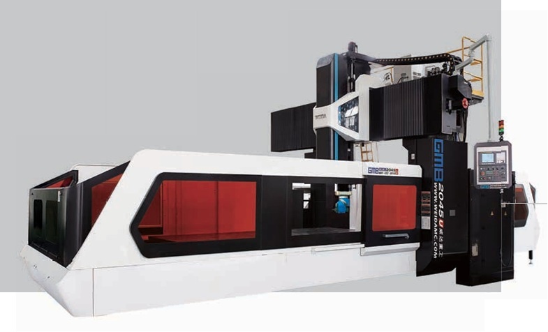

Все станки серии GMB оснащены двухскоростной коробкой фирмы ZF, изготавливаемой в Германии, мощным и жестким шпинделем, который обеспечивает как высокий крутящий момент на низких оборотах при черновой обработке, так и высокоскоростную прецизионную обработку. Портальная конструкция разработана с поперечной балкой большего сечения, которая в сочетании со ступенчатой конструкцией направляющих имеет великолепную стабильность в течение выполнения силовой обработки. Станок может быть укомплектован широкой гаммой дополнительного оснащения, таких как силовая фрезерная головка, позволяющая выполнять обработку с пяти сторон.
Модель станка | Диапазон скоростей шпинделя, об/мин | Максимальная нагрузка на стол, кг | Размер стола (Д×Ш), мм | Расстояние между колоннами, мм |
GMB1016 | 40 - 6000 | 3000 | 1600 × 1000 | 1250 |
GMB1020 | 40 - 6000 | 3500 | 2000 × 1000 | 1250 |
GMB1225 | 40 - 6000 | 5000 | 2500 × 1250 | 1450 |
GMB1230 | 40 - 6000 | 6000 | 3000 × 1250 | 1450 |
GMB1630 | 40 - 6000 | 8000 (10000) | 3000 × 1600 | 2100 |
GMB1640 | 40 - 6000 | 10000 (12000) | 4000 × 1600 | 2100 |
GMB2030 | 40 - 6000 | 10000 (12000) | 3000 × 2000 | 2500 |
GMB2040 | 40 - 6000 | 12000 (14000) | 4000 × 2000 | 2500 |
GMB2540 | 40 - 6000 | 14000 (18000) | 4000 × 2500 | 3200 |
GMB2550 | 40 - 6000 | 16000 (20000) | 5000 × 2500 | 3200 |
GMB2560 | 40 - 6000 | 18000 (22000) | 6000 × 2500 | 3200 |
GMB2040r | 20 - 2000 | 20000 | 4000 × 2000 | 2700 |
GMB2050r | 20 - 2000 | 25000 | 5000 × 2000 | 2700 |
GMB2060r | 20 - 2000 | 30000 | 6000 × 2000 | 2700 |
GMB2550r | 20 - 2000 | 25000 | 5000 × 2500 | 3200 |
GMB2560r | 20 - 2000 | 30000 | 6000 × 2500 | 3200 |
GMB2560wr | 20 - 2000 | 20000 | 6000 × 2500 | 3200 |
