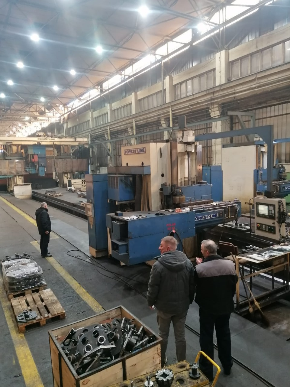

ТЯЖЕЛЫЙ ФРЕЗЕРНЫЙ СТАНОК ПОРТАЛЬНОГО ТИПА
Тип SL240H 2007ГВ. Модернизирован в 2017г
расстояние между защитными элементами, мм 4000
⁃ расстояние между стойками , мм 4200
⁃ высота под шпинделем , мм 3500
⁃ ход портала ось X , мм 15000
⁃ поперечный ход ось Y, мм 5200
⁃ вертикальный ход поперечного поручня - ось Z, мм2 500
⁃ ход штосселя по оси W, мм 1000
⁃ приблизительный вес машины 300 тонн
⁃ Уровень столов для обработки заготовок по отношению к полу цеха , мм - 500
⁃ Фрезерная головка мощностью 75 кВт , оснащенная автоматическим
⁃ тип сменного аксессуара F.A.I.
⁃ диапазон оборотов от 0 до 1500 об/мин.
- защита направляющих кроватей, поперечных поручней и стоек.
Два станка сверлильно фрезерный MODUMIL 1751 2007Г.В. и MODUMIL 1752 2007Г.В. модернизированы в 2017г.
Характеристики машины:
Номинальная мощность 45 кВт.
Число оборотов главного шпинделя 10-800 об/мин.
Размеры стола 3400 мм (ширина) × 7400 мм (длина).
Ось Х- 22500 мм
Ось Y- 1500 мм
Ось Z - 850 мм (ход траверсы
Диаметр рабочего шпинделя 155 мм.
Частный инструмент ISO 60.
Производительность рабочего стола 15 т/м.
ЧПУ-управление:
Modumil 1751 Sinumerik 840 DI (2007 г. постройки)
Modumil 1752 Sinumerik 828 (2021 г. постройки)
Расстояние между целыми шпинделями одного и другого Modumil составляет 3900 мм.
Высота шпинделя над столом 2000 мм/500 мм.
Машина перемещается по оси X 22500 мм.
Возможность механической обработки: фрезерование, сверление, токарная обработка.
Возможность механической обработки: фрезерование, сверление, точение,
резьба.
Он имеет линейную и интерполяционную возможность.
Стоимость оборудования (три станка) с фундамента 350т.евро
Локация Сербия Доставка до потребителя , растаможка, НДС, демонтаж и погрузка, транспортные расходы рассчитываются отдельно
