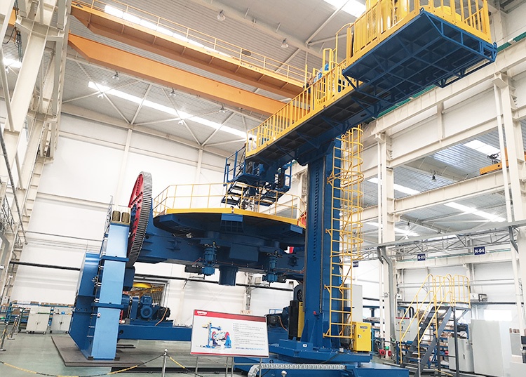

Сварочные колонны серии LH широко применяются в котлах, сосудах под давлением, нефти, химической промышленности, машиностроении и других отраслях обрабатывающей промышленности для автоматической сварки барабанов и других круглых элементов, удобно для ручной эксплуатации, повышает производительность труда. Данное оборудование используется главным образом для наплавки электродов с электродами под флюсом на поверхности изделия. замена головка и панель проволоки также могут быть сварены обычной проволокой под флюсом.
II. Состав оборудования
Сварочная колонна состоит из тележки (1 комп.), горизонтальной балки (1 комп.), вертикальной стойки (1 комп.), направляющей каретки (1 комп.), подъёмной лестницы (1 шт.), электрического трёхмерного устройства подстройки (1 комп.), источника для сварки под слоем флюса 1000А ESAB США (1 комп., включает систему управления), головку для дуговой сварки проволочным электродом под флюсом ESAB США (1 комп.), головку для наплавки ленточным электродом под флюсом SK Германия (1 комп.), открытную кабину сварщика (рабочий стол) (1 комп.), тактильную систему вертикального слежения (систсема позиционирования сварочной головки) (1 комп.), стрелочный вольтметр и гальванометр (1 комп.), циркуляционную систему флюса (1 комп.), системы электроуправления (1 комп.) и т.д.

| № | Параметр | Значение |
| 1 | Рабочий диапазон перемещения по вертикали | 5500 мм |
| 2 | Рабочий диапазон перемещения по горизонтали | 5000 мм |
| 3 | Скорость перемещения консоли | 100-1000 мм/мин. (серворегулирование скорости) |
| 4 | Мощность двигателя перемещения консоли | 0,75 КВт (серводвигатель) |
| 5 | Скорость подъёма консоли | 800 мм/мин. |
| 6 | Мощность двигателя подъёма консоли | 2*1,5 КВт |
| 7 | Привод подъёма консоли | Цепной набор |
| 8 | Скорость поворота стойки | 0,14 об./мин. |
| 9 | Мощность двигателя поворота стойки | 0,75 КВт |
| 10 | Угол поворота стойки | ±180°(электрический поворот, ручное блокировнаие после размещения) |
| 11 | Скорость движения тележки | 2000 мм/мин. |
| 12 | Колея внутреннего рельса | 4300 мм |
| 13 | Мощность ходового двигателя тележки | 2*1,5 КВт |
| 14 | Ход электрического устройства трёхмерного настройки (налева и направо, наверх и вниз, вперед и назад) | 200 мм |
| 15 | Источник сварки | Машина для сварки под слоем флюса 1000А ESAB США, 1 комп. |
| 16 | Сварочная головка для дуговой сварки под слоем флюсом | ESAB США, 1 комп. |
| 17 | Сварочная головка для дуговой наплавки ленточным электродом под флюсом | SК Германия, 1 комп. |
| 18 | Циркуляционная система флюса | 1 шт. |
| 19 | Электропитание | Трёхфазная четырёхпроводная система, 380/220В±10%, 50Гц±2,5 |
| 20 | Общая мощность | 3 КВт |
| 21 | Способ сварки | Сварка и наплавка под флюсом, для замены сварочной головки и кассеты электродной проволоки, выполнение переключения двух способа сварки |
| 22 | Открытая кабина сварщика (рабочий стол, т.е. передвижная платформа с электрическим приводом) | 1 комп, установлена на торце горизонтальной балки, подъёмный ход 600мм |
| 23 | Длина кабеля для пульта дистационного управления | 5 м. |
| 24 | Материал шестерни, цепи | Сталь 45#, чистовая обработка после улучшения |
| 25 | Тактильная система вертикального слежения (систсема позиционирования сварочной головки) | 1 комп. |
| 26 | Стрелочный вольтметр и гальванометр | 1 комп. |
