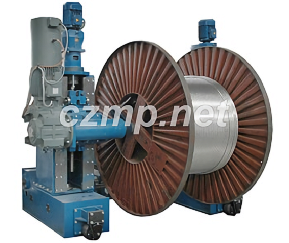

Предлагаем напрямую от производителя Намоточное устройство колонного типа.
Большая грузоподъемность; Траверсивная раскладка.
Диаметр барабана, мм 1200 - 4000
Масса барабана с кабелем max, кг до 30 000
Скорость намотки max. м/мин 120
Минимальные время и затраты на монтаж конструкции
Высокая износостойкость и грузоподъемность
2 поста управления станком
Вертикальная или горизонтальная подача тары к станку
Телескопическая конструкция адаптеров осевых отверстий
Простой монтаж рельсовых путей
Высокопрочные направляющие электроподъемников
Применение станков в линиях экструзии, бронирования, тестирования и перемотки

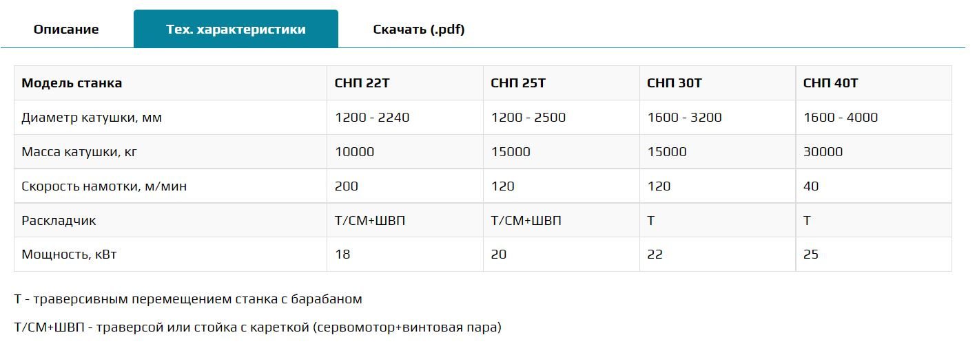

Технические характеристики:
Модель станка СНП 22Т СНП 25Т СНП 30Т СНП 40Т
Диаметр катушки, мм 1200 - 2240 1200 - 2500 1600 - 3200 1600 - 4000
Масса катушки, кг 10000 15000 15000 30000
Скорость намотки, м/мин 200 120 120 40
Раскладчик Т/СМ+ШВП Т/СМ+ШВП Т Т
Мощность, кВт 18 20 22 25
Т - траверсивным перемещением станка с барабаном
Т/СМ+ШВП - траверсой или стойка с кареткой (сервомотор+винтовая пара)
