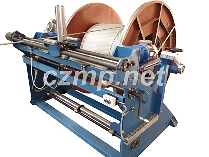

Намоточное устройство консольного типа
Обновлено 13.11.2026 480801
Предлягаем напрямую от производителя Намоточное устройство консольного типа.
Широкий диапазон применяемых катушек. Удобная установка тары (катушек). Высокие скоростные показатели.
Диаметр барабана, мм 400 - 2200
Масса барабана с кабелем max, кг до 7000
Скорость намотки max. м/мин 400
Станки обладают прочной сборной конструкцией корпуса
При установке не требуют погружения в пол
Обладают удобными консольными электромеханическими подъёмниками катушки
Подъёмники оснащены б/к датчиками крайних положений барабана
Зажим барабана электромеханический
Фиксация зажимных механизмов автоматическая
Два типа раскладки: перемещением станка с барабаном или сервораскладчик
Применение станков в линиях экструзии, изолировки, бронирования, перемотки

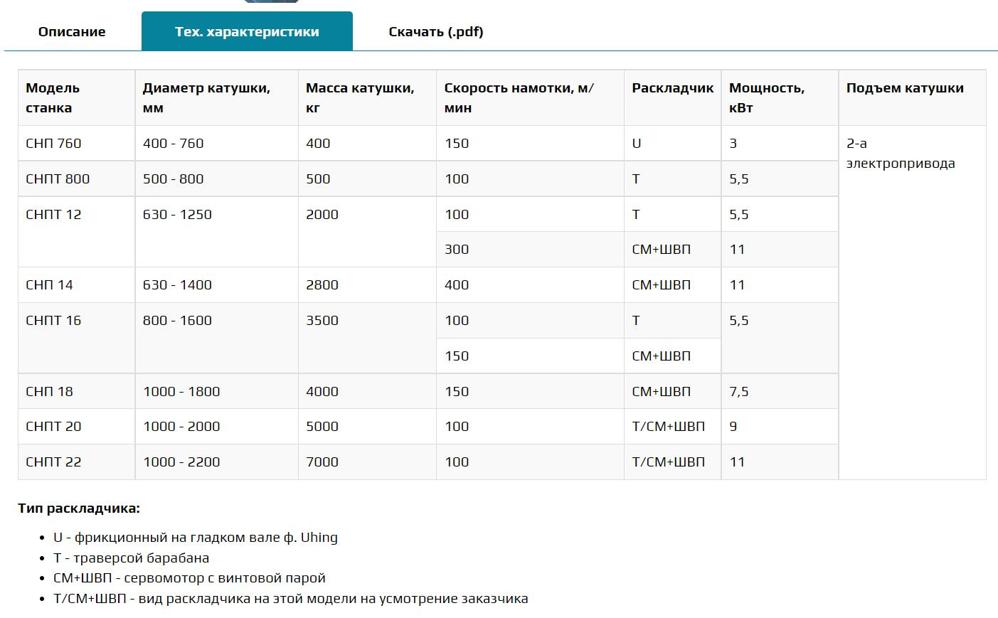

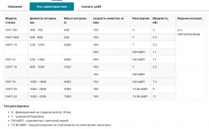

Тех. характеристики:
Модель станка Диаметр катушки, мм Масса катушки, кг Скорость намотки, м/мин Раскладчик Мощность, кВт Подъем катушки
СНП 760 400 - 760 400 150 U 3 2-а электропривода
СНПТ 800 500 - 800 500 100 Т 5,5
СНПТ 12 630 - 1250 2000 100 Т 5,5
300 СМ+ШВП 11
СНП 14 630 - 1400 2800 400 СМ+ШВП 11
СНПТ 16 800 - 1600 3500 100 Т 5,5
150 СМ+ШВП
СНП 18 1000 - 1800 4000 150 СМ+ШВП 7,5
СНПТ 20 1000 - 2000 5000 100 Т/СМ+ШВП 9
СНПТ 22 1000 - 2200 7000 100 Т/СМ+ШВП 11
Тип раскладчика:
U - фрикционный на гладком вале ф. Uhing
Т - траверсой барабана
СМ+ШВП - сервомотор с винтовой парой
Т/СМ+ШВП - вид раскладчика на этой модели на усмотрение заказчика
